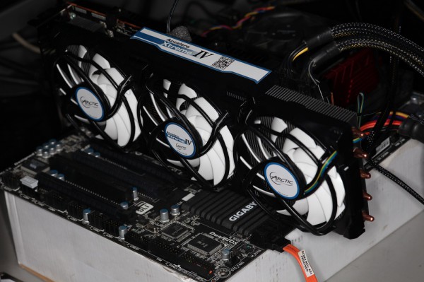

Съвременните графични ускорители, особено тези от висок клас, отдавна предлагат едно почти завършено решение – получавате видеокарта, която предполагаемо ще работи дълго време, ще бъде тиха и ще ви дава производителността, която вие очаквате. Това в пълна сила важи за т.нар. нереферентни модификации на 3D ускорителите, които разполагат с големи охладители, които да се занимават с частта относно тихата работа и ниските работни температури. Не винаги обаче се случва така, че вашият висок клас графичен ускорител е тих и студен, особено когато говорим за референтно предложение на AMD (по-вероятно) или NVIDIA (не до там). Тогава на преден план излизат графичните охладители, които не можете да получите с нито една дори нереферентна видеоплатка.
accelero_e_iv_first
Arctic са един производител, който едва ли има нужда от представяне. Вездесъщите охладители Accelero Xtreme Plus, Freezer и прочие отдавна са завоювали име на тази компания, но ако при процесорните охладители конкуренцията е много сериозна, то при графичните Arctic от доста време насам са от водещите имена в бранша. Споменатият Xtreme Plus бе нещо уникално във времето, когато се предлагаше и не една или две платки GeForce GTX 470 или GTX 480, наред с много други, получиха подобно “лечение” на тема тишина и температури.
От известно време насам на IT пазара е наличен последният и актуален вариант на Accelero Xtreme – неговата 4-та (IV) версия, която макар на пръв поглед да не прави особени корекции по охладителя, реално променя начина, по който биват охлаждани всички елементи извън графичното ядро. С появата на Xtreme IV от Arctic искат да направят термо лепилото нещо, което да оставим в миналото… дали обаче успяват?

  1. 1 amd_fan // 27.10.2014 в 19:08
    Браво за ревюто :) Много е приятно да прочетеш впечатления от първа ръка за този охладител (а и по принцип). Изглежда впечатляващо, но за съжаление носи твърде много компромиси – пипкав монтаж, ограничения спрямо кутията, дънната платка и охлаждането на процесора, неефективно охлаждане на VRM елементите…определено най-добрият вариант за сериозно охлаждане на висок клас видеокарти си остава воден блок с пълно покритие на платката. Не е евтино удоволствие, но пък е доста ефективно.
  2. 2 mollov // 28.10.2014 в 08:44
    По принцип сме решили да го видим как ще е и в някоя кутия, която ще го събере, с примерно 2 вентилатора на страничния капак, които да духат директно по задния радиатор… но пак си е някаква нагласена история, в която си се съобразил и с кутията, и с възможността да има място за вентилатори…
    Реално погледнато VRM температурата не е висока… особено за платката, с която тествахме. Но проблема със съвместимостта с 1-вия PCIe на дънната платка си остава доста неприятен… при някои модели със само 2 слота може да се окаже, че не е оптимално решение заради втория слот (който работи само в режим х4, например).
