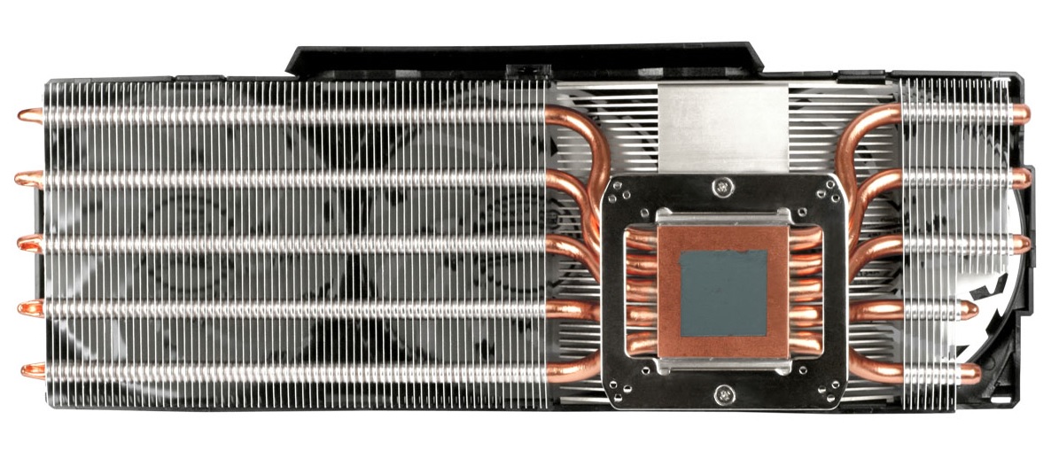

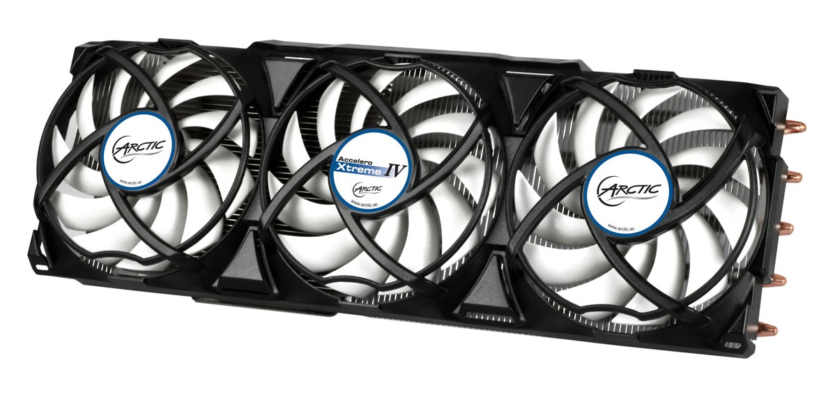

Това е охладителя Accelero Xtreme IV… да, така е, той продължава да изглежда така, като изглеждаше и Xtreme Plus, че дори и Xtreme III. Всъщност налице е малка промяна спрямо Xtreme Plus, която обаче е налична още от Xtreme III – долната част на малкият радиатор в предната част на охладителя вече е “подрязан” така, че да не опира в DVI конекторите при някои платки. Но няма да се занимаваме с това, ами ще обърнем внимание на нещото, което вече може да се нарече голямата промяна:

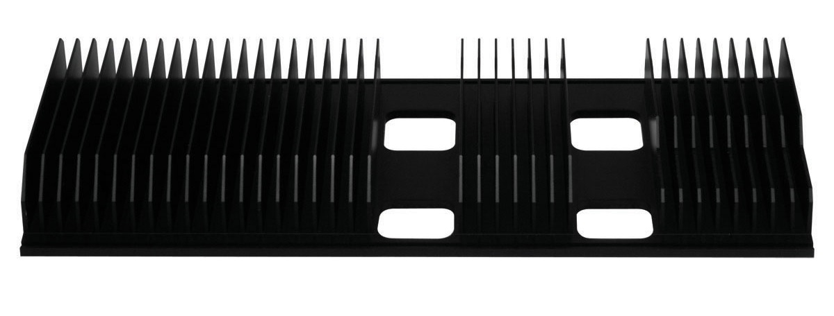

accelero_e_IV_cooler_hsf
Този радиатор е предназначен да охлажда BGA паметта, както и VRM елементите на ядрото и паметта. Универсалността му е пълна т.е. може да бъде поставен на всяка графична карта. Предвид големината му вероятно се досещате, че той не може да бъде поставен на предната страна на видеокартата. Единственото място, където той може да бъде поставен е на задната страна на PCB-то. Това може да доведе до неприятна несъвместимост при желанието ви да поставите графичната карта в първият PCIe x16 слот на дънната платка, като при някои известни модели дънни платки със сигурност налице ще е проблем. Предполагам някои от вас са изпаднали в размишление как точно ще се получи охлаждането на подобни елементи каквито са горещите VRM чипове на графични ускорители като Radeon R9 290/X, но от Arctic ни предлагат именно такова решение. На следващата страница ще обърнем внимание именно на начина, по който се извършва инсталацията, а сега ще погледнем какви са основните характеристики на Accelero Xtreme IV.

Както добре се вижда, основния радиатор почти не е претърпял промени спрямо предшествениците си. То няма и особена нужда, защото дори Xtreme Plus притежаваше повече от впечатляващи охлаждащи способности. Както вече стана дума, основната разлика идва от начина, по който се охлаждат “вторичните елементи” по платката. Ето какво представлява цялостната окомплектовка на Accelero Xtreme IV:

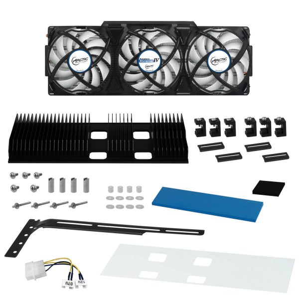

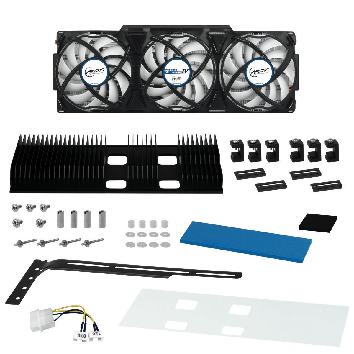

accelero_e_IV_pack
В комплекта получавате всичко необходимо, че да поставите този охладител на почти всяка една графична платка, налична в продажба в момента (и заслужаваща поставянето на подобен охладител). Синята топлопроводяща гумена лента всъщност представляват малки квадратни “pad”-ове, които ще трябва да поставите на съответното място върху задната част на платката, Но и за това ще стане дума на следващата страница.

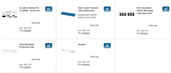

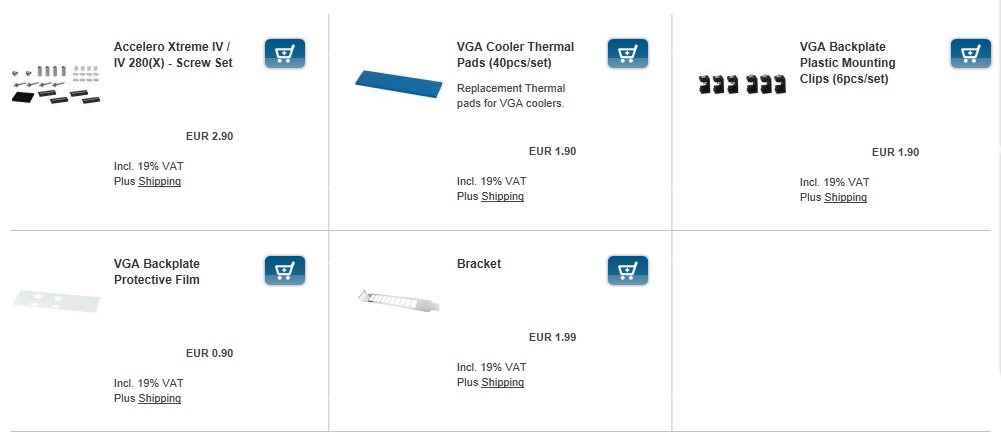

Впечатление прави, че изолиращата прозрачна планка е само една и при изрязването й в съответната форма за съответния графичен ускорител ще я направите неизползваема при евентуалното преместване на охладителя върху друга видеокарта. От Arctic са помислили и за това и на сайта си предлагат лесен начин да се сдобиете евтино с “резервни части” за охладителя:
accesories_buy
Тук можете да намерите всичко – от прозрачната планка, до допълнителни топлопроводящи гумени “pad-ове, че дори и комплект винтове, ако ви се наложи да подменяте наличните. Цените за доставка са доста приемливи, а самите цени на аксесоарите са напълно достъпни. Това спомага за сравнително лесното и безпроблемно преместване на охладителя в бъдеще върху друг графичен ускорител.

    Браво за ревюто :) Много е приятно да прочетеш впечатления от първа ръка за този охладител (а и по принцип). Изглежда впечатляващо, но за съжаление носи твърде много компромиси – пипкав монтаж, ограничения спрямо кутията, дънната платка и охлаждането на процесора, неефективно охлаждане на VRM елементите…определено най-добрият вариант за сериозно охлаждане на висок клас видеокарти си остава воден блок с пълно покритие на платката. Не е евтино удоволствие, но пък е доста ефективно.
  2. 2 mollov // 28.10.2014 в 08:44
    По принцип сме решили да го видим как ще е и в някоя кутия, която ще го събере, с примерно 2 вентилатора на страничния капак, които да духат директно по задния радиатор… но пак си е някаква нагласена история, в която си се съобразил и с кутията, и с възможността да има място за вентилатори…
    Реално погледнато VRM температурата не е висока… особено за платката, с която тествахме. Но проблема със съвместимостта с 1-вия PCIe на дънната платка си остава доста неприятен… при някои модели със само 2 слота може да се окаже, че не е оптимално решение заради втория слот (който работи само в режим х4, например).
  3. 3 amd_fan // 28.10.2014 в 14:03
    Тъкмо щях да похваля още веднъж ползите от водните блокове, но разгледах съвременните модели за 290/290Х и се оказа, че съм изостанал с информацията малко – дори при тях често се използва задна планка за охлаждане на PCB-то и елементите над него! Значи в това отношение Arctic Cooling са направили добра стъпка. Много сложно стана с тези топлите карти, едно време се охлаждаше само ядрото :)
  4. 4 dd // 28.10.2014 в 19:07
    Ще е хубаво да се ползва стоковата планка на 290х и да се монтира след това охладителя. Обаче си трябва мод на планката. Температурите на vrm са 65-70 + клок с този мод и една друга марка cooler. От arctic, вместо тая буца отзаде, да измайсторят една планка покриваща ram и vrm. Да има два броя в комплекта – една за 290/х и втора за 780/ti. А за другите модели вече да се лепят heatsink, тъй като има различия по pcb.
