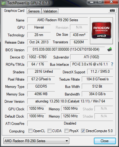

Да говорим за овърклок на референтна графична карта на AMD от висок клас винаги е било предизвикателство, но можете да сте сигурни в едно нещо – при R9 290X това е по-трудно от всякога. Поради простата причина, че платката и без това работи доста горещо, овърклока по ядро е не до там приятна задача. При нашите експерименти намалихме Temp Target на 90С, и за да не грее излишно платката жертвахме нивото на шум и зададохме 90% максимални обороти на вентилатора. Това директно позволи на PowerTune да използва значително по-високи RPM на вентилатора и поддържаше температура на графичното ядро от около 80С.
gpuz_r9_290X_oc
Резултатът не е впечатляващ, но обяснението е просто. По време на натоварване графичното ядро работеше при около 1.06V Vgpu, което съвсем не е висока стойност, която да позволи по-сериозен овърклок. За момента не разполагаме със софтуер, който да предлага контрол над Vgpu, с което да се опитаме да постигнем по-високи честоти на ядрото Hawaii XT. По-важното в случая обаче бе факта, че паметта с лекота достигна 1500 MHz, като при допълнтиелните тестове работеше привидно стабилно и на 1550 MHz. Със сигурност добавянето на контрол и над нейното напрежение ще позволи за още по-сериозен овърклок.
