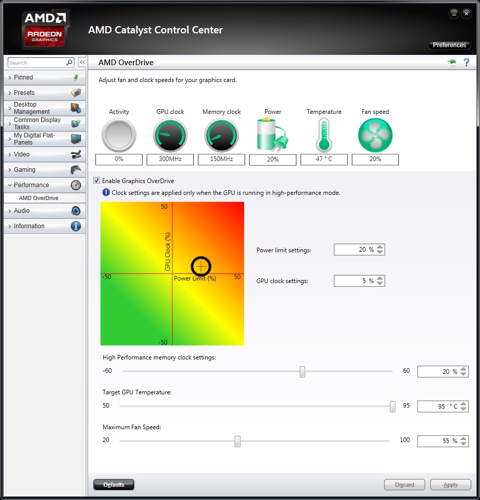

Вече стана дума, че от AMD са преработили PowerTune и начина, по който той управлява “бууст”-а на графичното ядро, а и не само. От друга страна AMD са преработили и софтуера OverDrive, чрез който геймърите и ентусиастите могат да овърклокват своята графична платка R9 290X директно през Control Center.
amd_overdrive
Наличието на разлики се вижда добре още на пръв поглед. От AMD са започнали да мислят малко по-нетрадиционно относно това как един графичен ускорител би следвало да се управлява извън неговите номинални настройки. Всичко това, което подлежи на контрол и се предоставя на потребителя да контролира важи за “3D” режима на платката т.е. в 2D има едни честоти и напрежение – 300 MHz ядро и 150 MHz памет. Новостите обаче не са малко. Така например вече виждаме понятия като “Target GPU Temperature”, както и “Maximum Fan Speed”. Неща, които до скоро бяха чужди на AMD. Target GPU Temperature създава зависимост между температурата на ядрото, честотата му и оборотите на вентилатора. Колкото по-висок е този таргет, толкова повече PowerTune ще позволява на ядрото да поддържа максимален бууст, а вентилатора на охладителя ще се върти възможно най-бавно. Що се отнася до “Maximum Fan Speed”, тук съвсем логично вече говорим за това каква е максимално позволената скорост на въртене на вентилатора, а не каква е постоянно зададената ръчно скорост на въртене. Както виждате възможността за “Auto FAN” изобщо липсва, а контрола на перката се случва посредством задаване на неговите максимално позволени RPM и зависимостта с желаната температура на ядрото. Честотата на паметта пък се променя на базата на проценти от номиналната честота, а не като конкретни стойности в MHz.
Чрез т.нар. “диаграма” пък добавяме и “Power Limit Settings” и GPU Clock Settings”. Power Limit-а е ясен и той върши същата работа, както и досега, но позволената максимална стойност вече е 50%. Честно казано не ви го препоръчвам при референтният охладител, защото при супер тежки натоварвания консумацията и съответно топлоотделянето могат да достигнат сериозни висини. И за да не се чувствате объркани със всичките тези стойности и проценти на лимити и честота на ядрото, диаграмата позволява да приложите всичко това едновременно, в зависимост какво желаете да се случва с картата в режим 3D. Колкото повече на североизток преместите вашата “мишена”, толкова по-сериозен овърклок прилагате. Разбира се трябва да комбинирате това с трите настройки отдолу, защото ако искате сериозен клок, но максималните обороти на перката са много ниски, както и желаната температура под 3D е прекалено ниска, PowerTune просто няма да уважи вашите овърклок намерения, ами ще се придържа към ограниченията по вентилатор и температура.
Вероятно на някои от вас 95С температура на ядрото ви се струва прекалено висока, но от AMD твърдят, че това е напълно нормална температура и достигането и дори поддържането й няма да навреди на картата или нейното графично ядро. Предполагам, че с появата на нереферентните модели на R9 290X тези 95С ще останат само “привилегия” на референтната платка, защото в Quiet Mode работата при около 95С е нещо като “ежедневие”.
