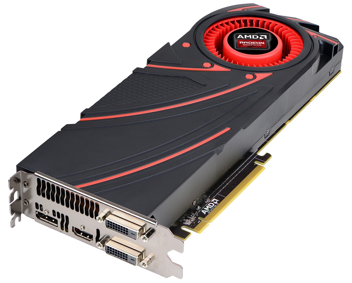

R9_290X_front_side
Платката до голяма степен си прилича с референтната карта Radeon HD7970, но от компанията все пак са предвидили някакви дизайнерски промени за да отличат старото от новото. Дизайнът на охладителя в своята същност е вече доста познат и е базиран на аксиален вентилатор, в комбинация с голям масивен радиатор, покриващ най-важните елементи по платката – GPU, памет, VRM. Захранващите конектори са 8-pin PCIe в комбинация с 6-pin PCIe, но очаквайте много от нереферентните модели да използват 8-pin + 8-pin.

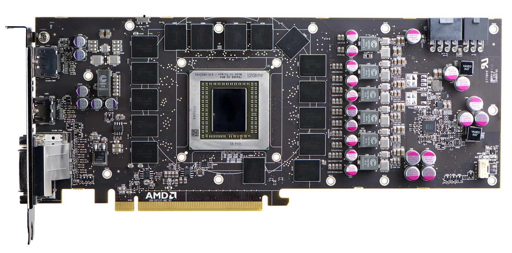

Ето го и PCB-то на Radeon R9 290X:
R9_290X_pcb_front
AMD използват захранваща схема тип “5+1” за графичното ядро, което може би не е най-оптималното решение за овърклок, но със сигурност няма да създава проблеми, стига охлаждането да е на ниво. Около ядрото са разположени шестнадесетте чипа GDDR5, като дизайна на платката доста наподобява същият при HD7970. Изглежда от AMD не са умували прекалено много по време на разработката на PCB-то на R9 290X и са подходили по вече познат начин…. почти.

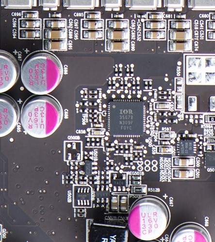

R9_290X_IR_VRM
Все пак не всичко е същото, като не говорим само за графичното ядро. Контролера на VRM е подменен с доста по-“умния” чип на International Rectifier, което дава възможност за контрол и мониторинг на доста повече елементи от работата на платката. Върху него е базиран и новият AMD OverDrive и PowerTune.

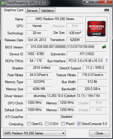

А това е информацията за картата според GPU-Z:
gpuz_r9_290X
