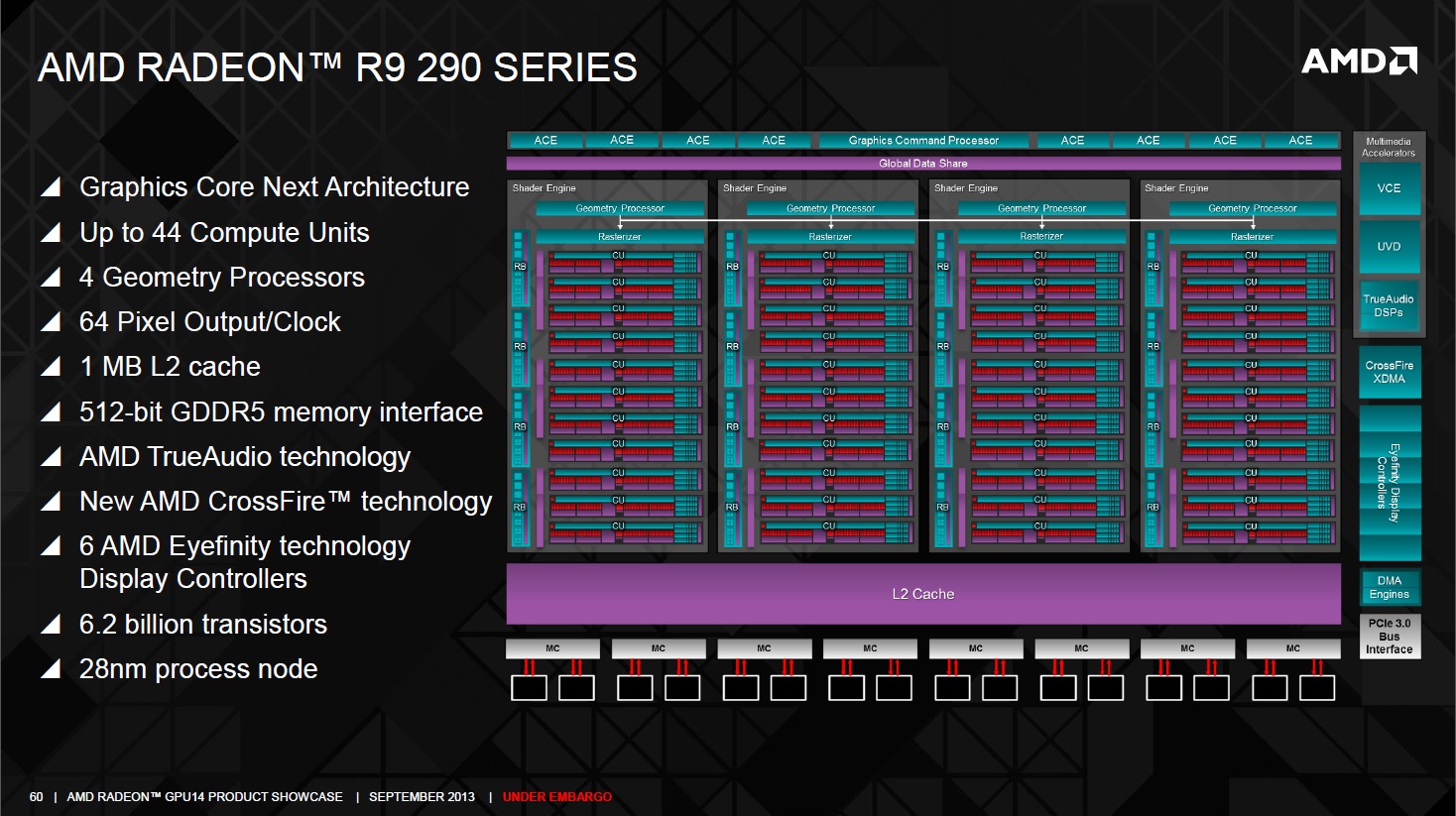

Въведените вече на IT пазара платки R9 270X и R9 280X са базирани на вече познати ядра, Pitcairn и Tahiti. Една от причините Radeon R9 290X да е толкова очаквана е именно нейното графично ядро – AMD Hawaii. Както вече стана дума, това е единственото ново ядро, което компанията въвежда при своите нови графични карти и слава богу става дума за най-производителното графично ядро за фамилията Volcanic Islands.
R9_290X_diag
Ето го и Hawaii XT в цялата му прелест… така де, неговата диаграма по изчислителни блокове и прочие. От AMD са им трябвали малко под 450кв.мм площ за да разположат всичко, което е необходимо за изграждането на това графично ядро. Изработено по 28nm технологичен процес, GPU-то “съдържа” 6.2 милиарда транзистора. Промените спрямо ядрото Tahiti не са супер революционни, а по-скоро “тук-там” е добавено по нещо, което от AMD са сметнали, че ще бъде добре за нивото на производителност на новата им флагманска графична карта. Както добре се вижда от диаграмата, налице са четири Shader Engine, всеки от които притежава по единадесет CU (Compute Unit-а). Това прави общо 44 CU-та за пълноценната версия на AMD Hawaii, което пък от своя страна дава общо 2816 шейдърни единици или стрийм процесора. Всеки от четирите шейдърни енджина може да притежава до четири Render Back-Ends, по един растеризиращ блок, теселатор и геометричен процесор. Това е увеличение с два пъти спрямо ядрото Tahiti XT и чисто само по себе си предразполага за доста сериозно увеличение на изчислителните възможности на новото ядро Hawaii XT.
В пълният си вариант, ядрото Hawaii XT ни дава общо 2816 стрийм процесора, 64 ROP, 176 текстурни блока, четири теселатора и четири геометрични процесора, както и цели осем ACE (Asynchronous Compute Engine). Няма спор, че от AMD са се погрижили добре да окомплектоват новото GPU и вместо само да добавят стрийм процесори са намерили място и за доста други важни елементи от фронт-енда на ядрото. Резултата от всичко това се вижда много добре при нивата на FPS, които платката Radeon R9 290X държи не само при високи резолюции, но и при сериозни настройки на АА и детайлите в игрите. Чистото сравнение на стрийм процесори между Hawaii GPU и Tahiti GPU е лишено от всякакъв смисъл.
Не бива да забравяме, че Hawaii GPU може да разчита и на 512bit шина за връзка с паметта. Така дори при само 1250 MHz на паметта получаваме над 300 GB/s пропусквателна способност, а както ще се види от тестовете при овърклок дори лекото повишаване на честотата на паметта води след себе си доста голям прираст в пропусквателната способност и достигането на бруталните 400 GB/s далеч не е мираж.
