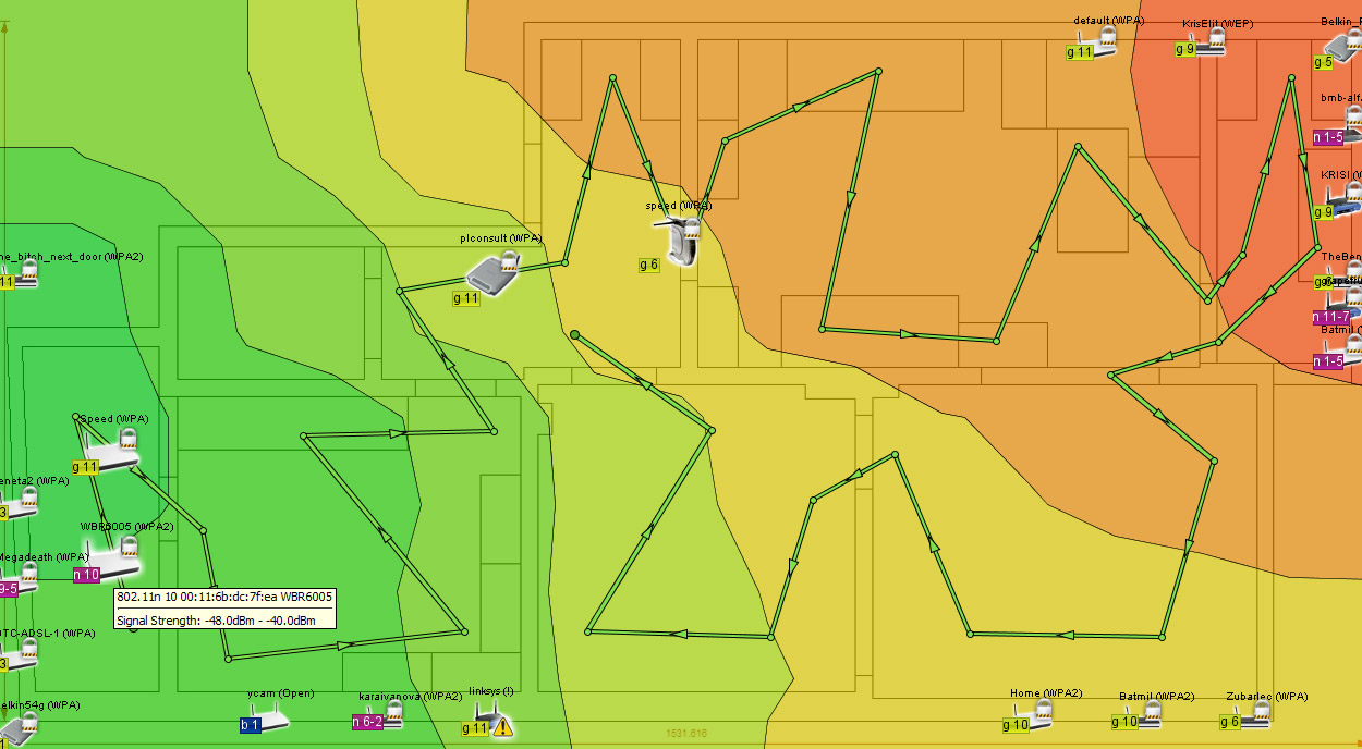

Дойде време да видим и как се представя WBR-6005 в едни стандартни условия на работа. За целта направихме връзка между един безжичен контролер и един LAN контролер, между които направихме и тестовите трансфери. Двата мрежови адаптера са съответно Intel Advanced-N 6200 AGN и Intel 82577LM Gigabit LAN, като поради факта, че WBR-6005 не поддържа GBit LAN, нямаше как да натоварим Wireless-N 150 MBits свързването между рутера и 6200 AGN, но пък за сметка на това ще разберем дали рутера е способен на до 100 MBits трансфери (което е и максималният му капацитет по LAN и близо до максимума при Wi-Fi). Нека първо обаче видим и картата на покритието на рутера, направена според интериора на офиса на HardwareBG.com:
Нивото на покритие е доста прилично, имайки предвид факта, че WBR-6005 притежава само една антена (макар и външна). Офисът е с размери 15 метра х 8 метра, като отделните помещения се виждат добре на картата, както и местоположението на рутера. Предполагам се ориентирате по цветовете и разбирате къде покритието е по-слабо – в най-отдалеченото от рутера помещение. Тук обаче говорим за повече от 2 преградни стени, което няма как да не е определящо. Единствено в най-отдалечената част на офиса (спрямо разположението на рутера), сигналът беше много слаб и там човек трудно ще може да използва мрежовите възможности на WBR-6005. Разполагането на рутера в центъра на офиса ще доведе до покритието на цялата площ на офиса, а това реално е най-важното в случая – пълно покритие.
