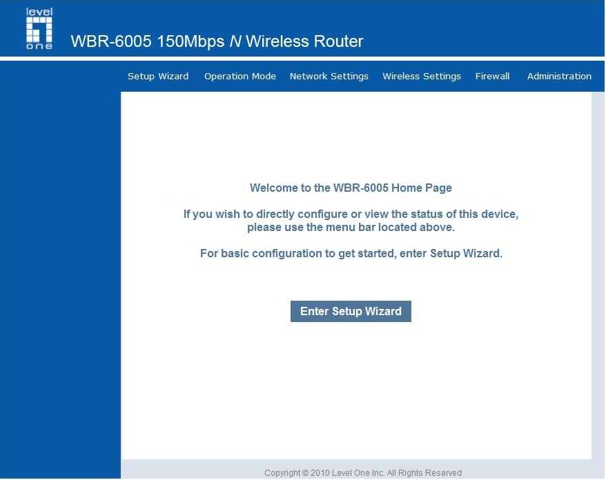

Настройването на рутера се извършва по стандартният (вече) начин – чрез web интерфейс, посредством браузъра на вашия компютър. DHCP сървъра на устройството е активен по подразбиране (дори и след RESET на настройките), така че дали по кабел, или по Wi-Fi – връзката към WBR-6005 става за секунди. Трябва да изберете стандартното му IP, което е 192.168.0.1, да въведете потребителско име “admin” и паролата “password” и сте готови за настройки.

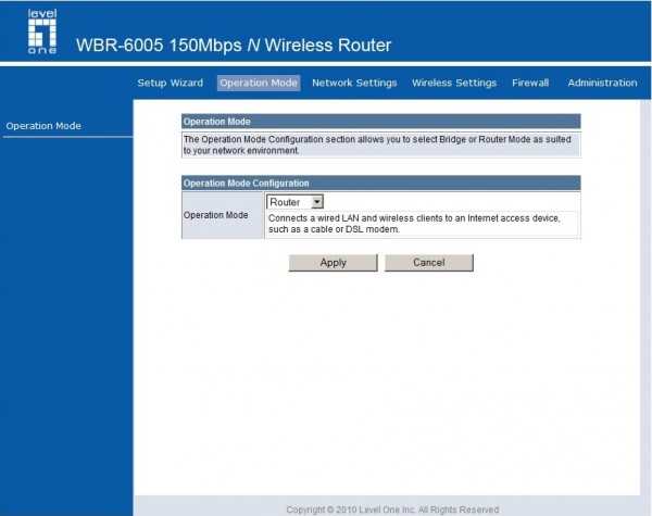

Това ще е първото нещо, което ще видите след успешен логин. Тук можете да решите да заложите на “Магьосника” и така да направите всички по-важни настройки – режим на работа, парола за достъп до мрежата и т.н. Ако все пак прецените, че искате сами да прегледате всички възможности и да настроите рутера по собствен вкус, това разбира се също е възможно. Първо вероятно ще е добре да изберете начина на работа на рутера:
Вариантите са два – като рутер (жичен или безжичен) или като “мост” (работа в режим “точка за достъп/access point). Тези варианти са вече достатъчно известни (кой какво прави), така че няма да се впускаме в подробности на начина на работа при всеки от двата режима. Ако приемем, че сме избрали режим “рутер”, сега е добре да погледнем и мрежовите настройки:

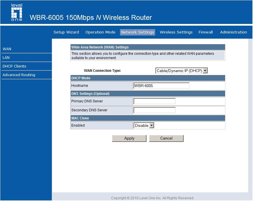

Тук е мястото за настройка на типа свързване с доставчика ни на интернет (кабелен модем, LAN връзка, PPoE свързване и т.н.). Всички масово използвани варианти са налични, така че едва ли ще имате трудности. Тук общо взето трябва да нагласите всичко така, че да стигне интернет връзката до вашият рутер. Наред с това определяте и настройките на самата мрежа – дали да има или няма DHCP сървър за автоматично разпределяне на IP-та между клиентите, какъв да е мрежовият адрес и т.н. и т.н. След като вече сте готови с интернет връзката и LAN свързването, остава да обърнем внимание и на безжичната част от нещата:

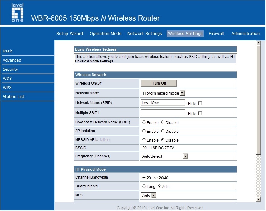

Настройката на безжичната мрежа трябва да се направи с повишено внимание и според нуждите на потребителя. Рутера позволява за доста разширени настройки, като можете да контролирате едва ли не всичко, което е свързано с вашата Wi-Fi мрежа. Можете да изберете името на рутера ви да не се вижда в ефира, така че ще могат да го достъпват само хората, които реално знаят, че е там. Можете да избирате канал за връзка, скорост на връзката (802.11b/g, 802.11n, или смесено), да настроите Wi-Fi Protected Setup, WDS (Wireless Distribution System) и какво ли още не.
