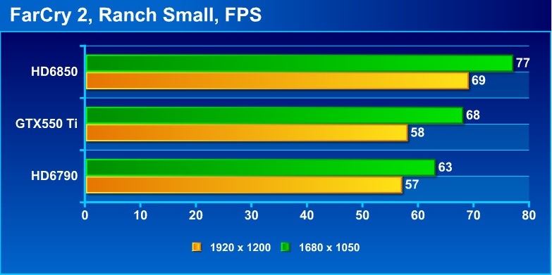

Farcry 2
FarCry 2 е една от игрите, които “вървят” по-добре на платки на NVIDIA, което се вижда и тук, макар и GTX 550 Ti да е съвсем малко по-бърз от Radeon HD6790 при резолюция Full HD. При 1680 х 1050 разликата набъбва на почти 10%.

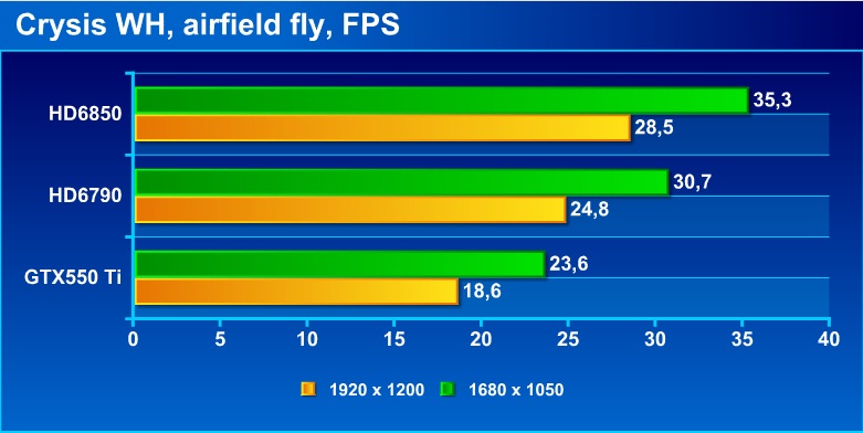

Crysis Warhead
За разлика от Farcry 2, под Crysis WH нещата са доста по-различни. Предимството видимо е на страната на Radeon HD6790, който едвам успява да предложи игруемо ниво на FPS при 1680 х 1050, изпреварвайки пряката си конкуренция с 30%. Загубата на производителност спрямо HD6850 е в рамките на 15%.

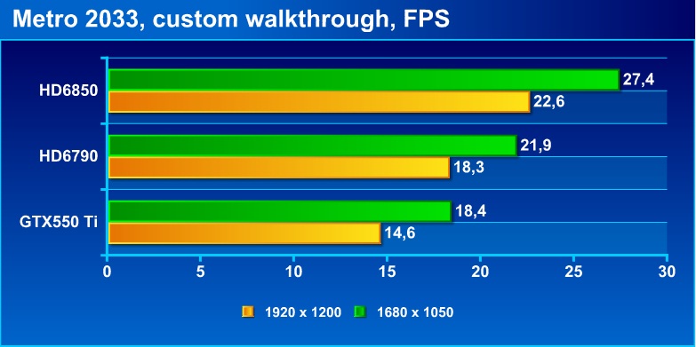

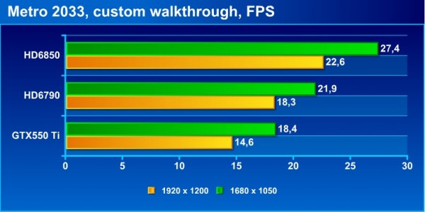

Metro 2033
Metro 2033 е една доста нова и сериозна игра, което се вижда по нивото на постигнати кадри. Реално нито HD6790, нито GTX550 Ti предлагат игруема производителност, но все пак HD6790 е с 20% до 25% по-бърза. Ако изключите DOF и теселацията, Metro-то върви с около 36 – 38 FPS на Radeon-а и е съвсем в приличните за игра нива на FPS.

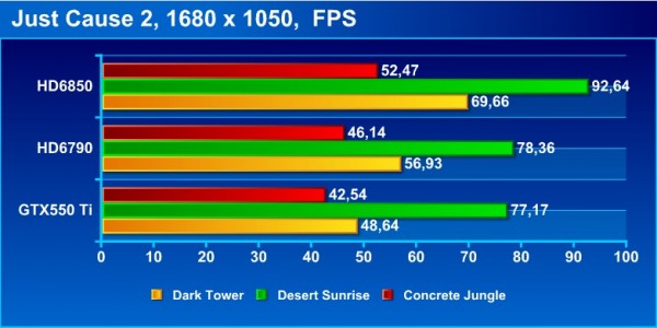

Just Cause 2
Под Just Cause 2 нещата не са много по-различни от видяното досега, макар че разликата между HD6790 и GTX 550 Ti е доста по-малка. Двете карти се движат в доста близки нива на производителност, а загубата на кадри при HD6790 спрямо HD6850 е между 14% и 18%.

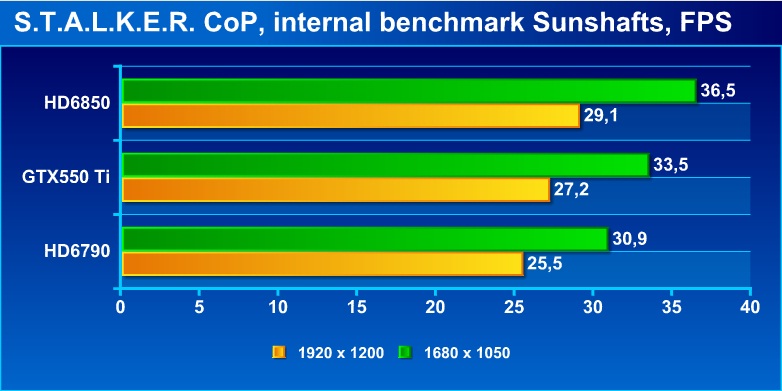

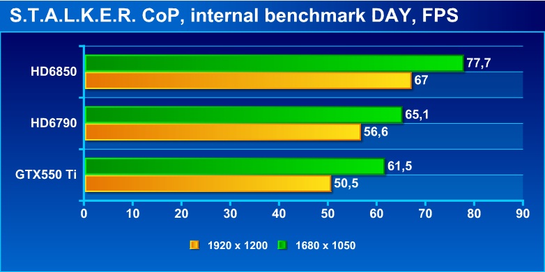

S.T.A.L.K.E.R. CoP
STALKER-а е второто 3D заглавие, при което GTX 550 Ti съумява да покаже малко по-висок резултат спрямо HD6790. Тук HD6790 отново губи между 14% и 18% спрямо производителността на HD6850.

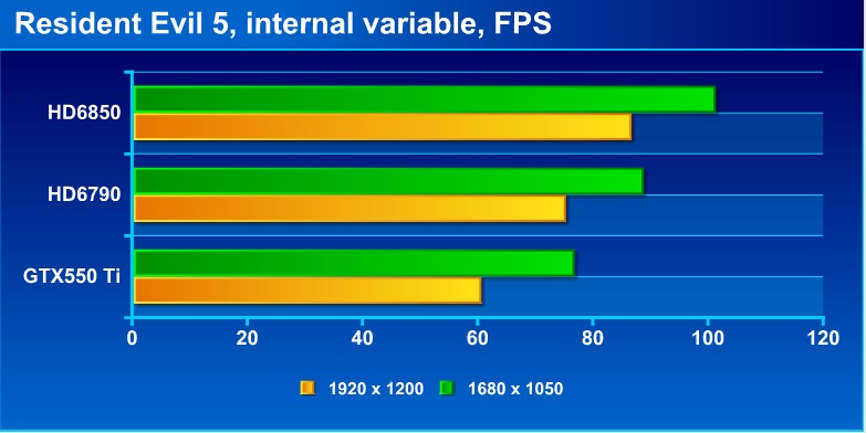

Resident Evil 5
В RE5 предимството на HD6790 спрямо GTX550 Ti е доста забележимо – над 20% в режим 1920 х 1200 текст, докато изоставането спрямо HD6850 е около 15%.
