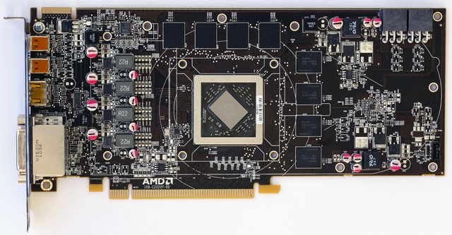

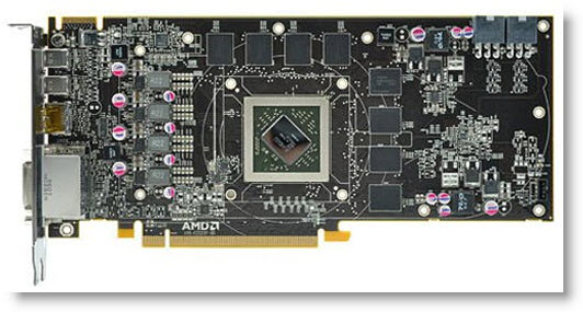

 Имайки в предвид как изглежда референтната платка на HD6870 е доста трудно да открием “10-те разлики” спрямо предоставената ни за тестове референтна Radeon HD6790. Всъщност, разлики няма, защото означенията като Barts LE и обкръжаващите го силови (и не толкова силови) елементи изглеждат точно така, сякаш гледаме HD6870, а не някакъв нов графичен ускорител. Ако ви покажа една референтна HD6790 и една референта HD6870, няма да можете да ги различите и шанса да успеете да отгатнете е 50/50. Изглежда от AMD са решили да подходят по лесният начин и просто да използват готов дизайн и реализация, което неминуемо води до много по-ниски производствени разходи.
AMD  Radeon HD6790
AMD Radeon HD6870
Предполагам след тези две снимки нещата са повече от ясни. Сега остава да видим и какво “по-малко” има в Radeon HD6790, че да се отличава от по-големите си батковци (HD6850 и HD6870):

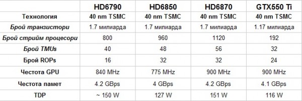

 Сравнявайки новата платка HD6790 с двата й по-големи събратя се вижда, че нещата са много близки поради използването на един и същи основен чип. Barts LE използва 800 от общо 1120-те стрийм шейдърни процесора, като това прави с 160 по-малко от HD6850. Няма как иначе, все пак HD6790 трябва да е по-бавна от HD6850. Едно нещо обаче не изглежда добре – броят на ROP-овете. При HD6790 имаме само половината от общо 32, което и без тестове мога да ви кажа, че ще е определящо за по-ниската производителност на HD6790 спрямо HD6850. От AMD са решили да повишат честотите както на ядрото, така и на паметта с идеята да компенсират малко за загубата на растери и на стрийм процесори, но дали това ще е достатъчно…. след малко ще разберем. Така или иначе, спрямо прекият си конкурент в лицето на GTX550 Ti, Radeon HD6790 има предимство при текстурниците и може би можем да кажем, че същото важи и за стрийм процесорите. Нивото на топлоотделяне при HD6790 е доста любопитно – AMD казват, че TDP-то би трябвало да е около 150W (вероятно максимални), но в реални условия платката определено консумира по-малко.

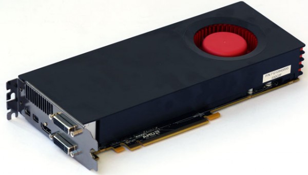

Ето така изглежда тестовият семпъл. Избора на референтното PCB на HD6870 не е случайно – в желанието си да компенсира донякъде загубата на растери и стрийм процесори, AMD са повишили тактовата честота на чипа Barts. Стандартното напрежение при платките HD6850 може да бъде доста различно – от около 1.10 V до номиналното за HD6870 – 1.175V, в зависимост какво ви предлага марката и модела. При 1.10V обаче (проверихме го), ядрото Barts няма особено сериозно желание да работи на повече от 850 MHz. Така при стандартна работна честота от 840 MHz за AMD не е оставало нищо друго, освен да “скочи” една стъпка напред до 1.175V. Още повече, че някои ядра вероятно няма да издържат и 840 MHz при 1.10V, което вече ще е сериозен проблем. От AMD са имали опцията да използват и междинна стойност (1.125V, 1.25V и дори 1.5V), но предполагам са предпочели да дадат повече възможности за овърклок на GPU-то, вместо да се грижат да понижат консумацията с 10-15W. Така, с възможност за максимална консумация от 150W, на компанията не остава нищо друго, освен да използват PCB-то на Radeon HD6870. Това от друга страна значи, че овърклокърските възможности на платката са в голяма степен близки до това, което HD6870 ни показва, че дори и малко отгоре (поради по-малкият брой активни стрийм процесора). За овърклок обаче ще си говорим след малко.

Близостта с Radeon HD6870 в голяма степен определя какво можем да очакваме от силовото подсигуряване на картата, както и другите налични елементи (като външни конектори) – HD6790 разполага с 4-“фазно” захранване към графичният процесор, което за няколкото месеца живот на HD6870 показа, че няма проблеми да се справя и с по-сериозни опити за клок. Освен това платката логично предлага два броя DVI, един HDMI и два mini-DP.
