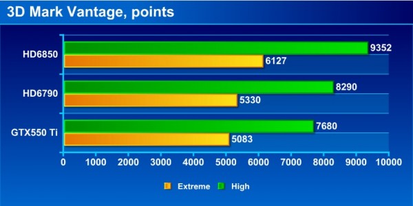

3D Mark Vantage
Резултата в 3D Mark Vantage в малка степен се повлиява и от наличието на поддръжка на Physx, но това като че ли не помага на GTX 550 Ti в борбата с Radeon HD6790. Новият Radeon е по-бърз, а разликата спрямо HD6850 е още по-осезаема.

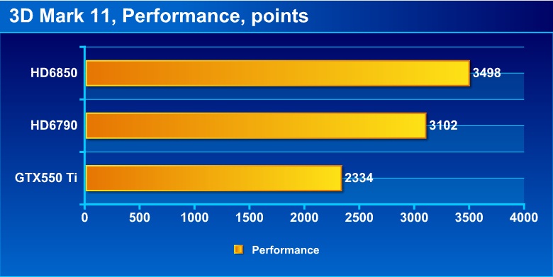

3D Mark 11
В 3D Mark 11 имаме дори по-голям прираст в производителността при HD6790 спрямо GTX550 Ti. Макар да говорим за настройка Performance, HD6790 е с 33% по-бърз.

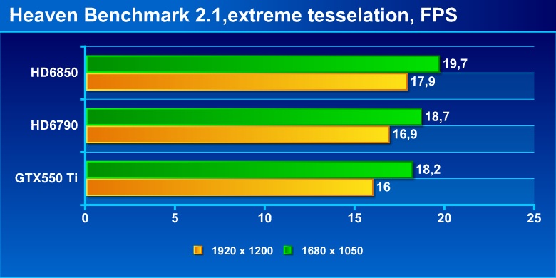

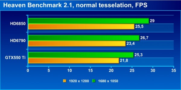

Heaven 2.1
Ако можем да наречем Heaven-a една от “коронните дисциплини” за ускорителите на NVIDIA, в борбата между HD6790 и GTX550 Ti това определено не се забелязва. Факт е, че GTX 550 Ti успява да навакса разликата спрямо Radeon-а, но въпреки това показва по-слаб резултат.

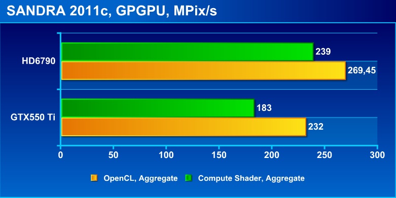

Sandra GPGPU
В този синтетичен тест за GPGPU производителност под Open CL и Direct Compute се вижда ясно, че Radeon-а е по-бързата платка.
