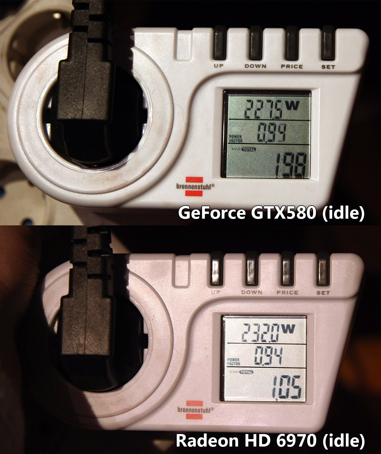

Започваме с консумацията на ток от цялата система в състояние на очакване (idle) със зареден Windows, без да има някакво натоварване на процесора или видеокартата ето, че първият интересен факт е налице. GTX 580 използва около 4.5W по-малко ток в idle режим спрямо Radeon HD 6970, при условие, че по спецификации Radeon HD 6970 в idle трябва да ползва около 20W, мярка, която ще ползваме в последствие за сравнение под товар. И тъй като се съмнявахме, че може би има някаква грешка в този резултат, то повторихме теста неколкократно сменяйки двете видеокарти и рестартирайки системата.

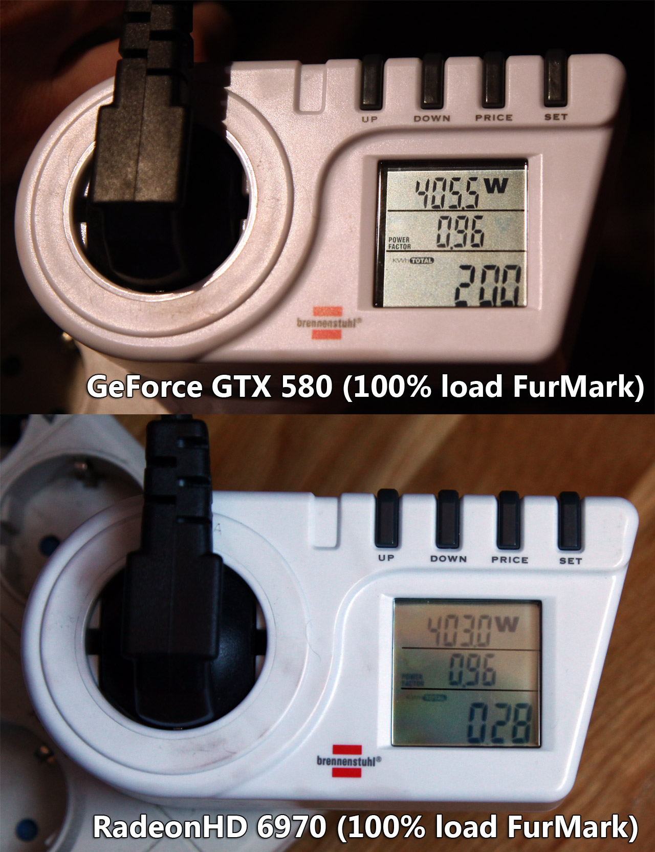

Изненадващо подобна беше и ситуацията при натоварването на картите с FurMark, като явно тук вече виновници за резултата са “ограничителите” за консумацията и при двете видеокарти. Тук обаче GTX 580-то излиза “напред” с около 2.5W по-високо енергопотребление спрямо картата на AMD. При GTX 580 има повишение на консумацията със 178W или да кажем грубо имаме около 200W под товар от картата на Nvidia с активен ограничител за консумацията. При Radeon HD 6970 повишението спрямо състоянието в idle режим е със 171W, отново с активен ограничител при стандартна стойност (без повишаване до +20%) или с други думи около 191W обща консумация на картата, което отново отговаря учудващо точно на спецификациите на AMD, тоест техния ограничител явно спазва много стриктно стойностите.

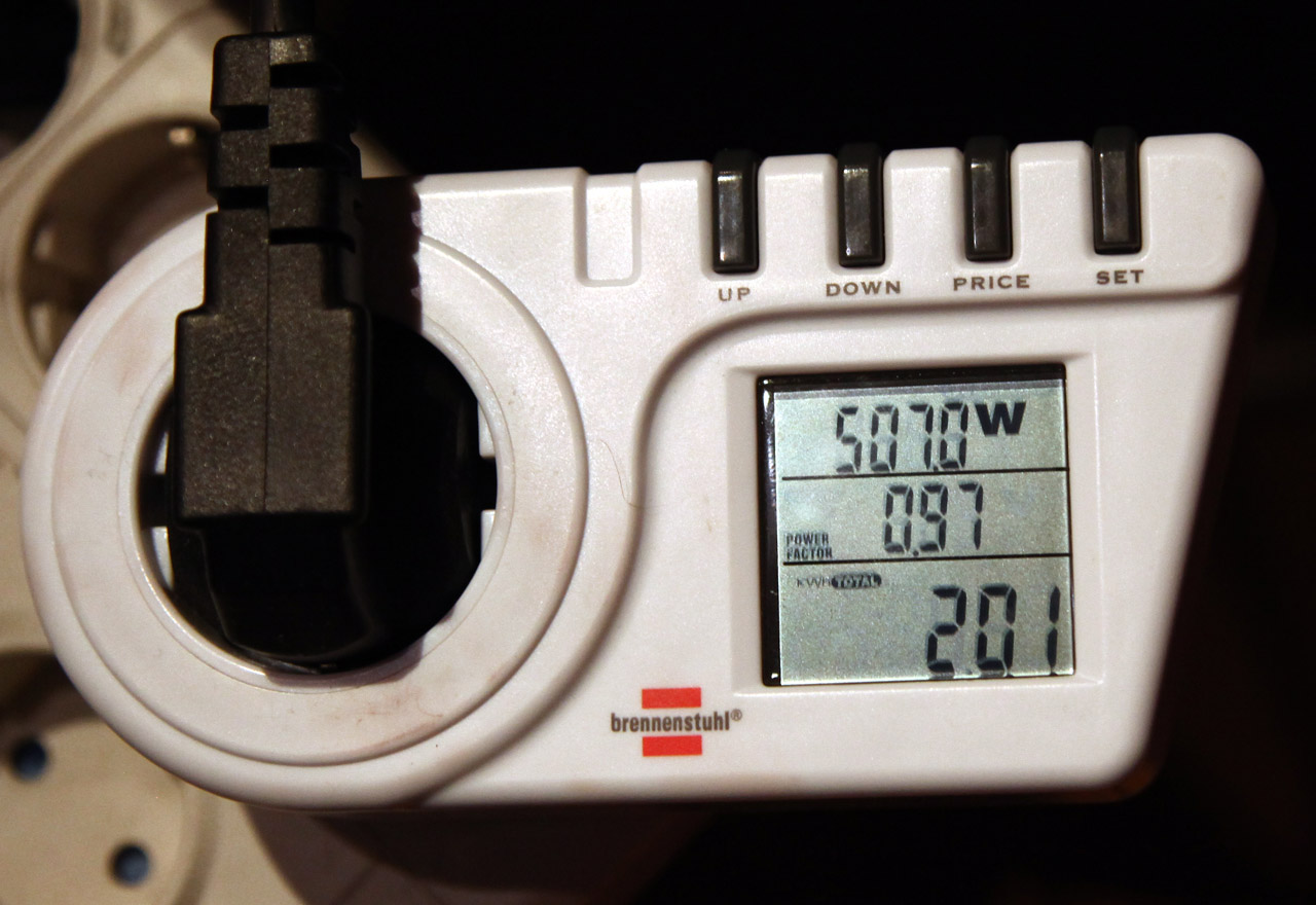

А ето какво се случва с консумацията при товар от FurMark, когато ограничителят на GTX 580 бъде софтуерно изключен с помощта на специалната бета версия на GPU-Z, която подържа тази възможност. Консумацията веднага скача с малко над 100W до около 300W общо само за GTX видеоконтролера, разбира се това се случва само във FurMark и някои други подобни тежки тестове, в игрите консумацията си остава традиционно по-ниска без това, че сте изключили ограничителя да повлиява на нормалната производителност на картата в игрите. Изключването му обаче може да ви позволи да изстискате абсолютния максимум от видеоконтролера като възможности за овърклок, без да се притеснявате, че нещо ще ви спъне, при условие че сте предвидили достатъчно адекватно захранване и охлаждане на видеокартата. С изключен ограничител в Metro 2033 консумацията на системата е общо 431W, а при включен тя е около 424.5W като реално това не даде разлика в средния брой кадри. Интересен факт е, че тук конкретно Metro 2033 харчи повече ток от FurMark (с активен ограничител разбира се), за разлика от резултатите с AMD картата, където това е обратното. За сравнение при +20% от настройките за Power Tune за Radeon HD 6970 консумацията скача до около 435W общо на системата или с около 32W повече от стандартната настройка с 0% при товар с FurMark (общо 223W само за картата).
