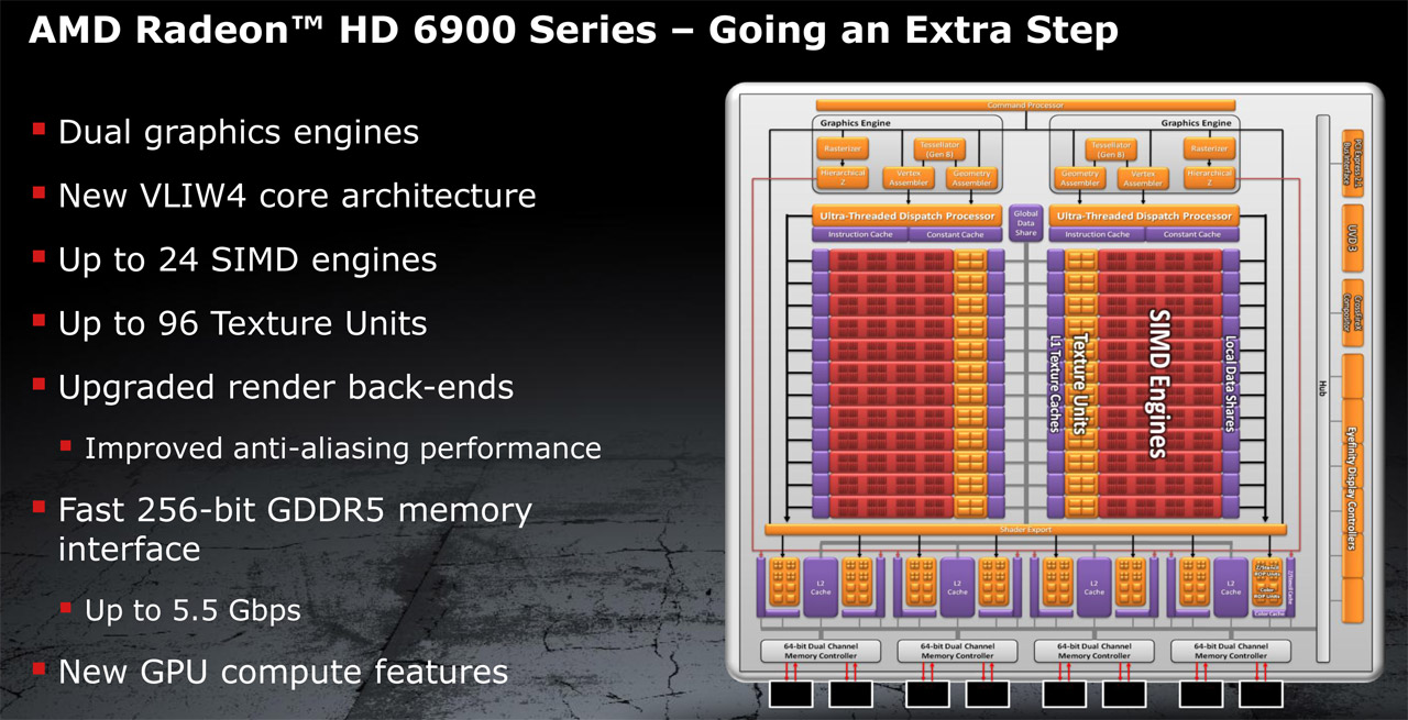

Започваме с новата VLIW4 архитектура на ядрото, спрямо предходната VLIW5, като идеята тук е че оптимизацията на графичния чип би трябвало да доведе до по-добра производителност и да подсили ефективността на серията 6900 в по-слабите им места, като например при изчисление на тежка теселация. От компанията са заложили не само на подобрена архитектура с по-висока графична производителност, но и на подобрения във възможностите за ползване на графичния процесор за общи изчисления. Става дума разбира се за хардуерни оптимизации, които могат да допринесат за по-голяма ефективност при използване на STREAM технологията на компанията за извършване на някакъв вид изчислителни операции, които не са свързани с визуализация на 3D графика в игри, подобно на CUDA при Nvidia. Нас така или иначе повече ни интересува графичната част, но все пак не е за пренебрегване, че от AMD правят оптимизации, които да послужат не само на геймърите, тоест мислят в перспектива за по-широк кръг потребители. Както вече стана дума, подобренията в архитектурата водят и до повишаване на ефективността при смятане на теселация, но както ще видите след малко от тестовете, от AMD имат още да наваксват спрямо производителността в тази област спрямо конкуренцията си, и все пак има стъпка в правилната посока.

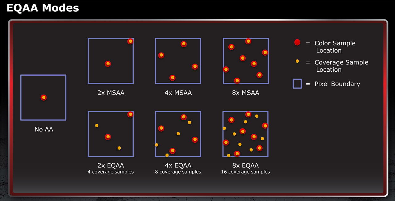

Освен, че продължават да поддържат MLAA режима, който беше представен заедно с графичните чипове 6870/6850, новата серия 6900 идва и с още един нов интересен АА режим, който е наречен EQAA. Основната идея на този нов режим Enhanced Quality Anti-Aliasing (EQAA) е както и името намеква – да подобри визуално ефекта от AA филтрацията, но без да използва по-голям обем видеопамет за целта или да води до сериозен спад в производителността. Доколко това е така и наистина ли има заслужаващо си подобрение в качеството при използването на EQAA и колко сериозно този режим се отразявана производителността ще проверим обстойно в последствие в отделен материал. На пръв поглед EQAA изглежда доста обещаващо, стига разбира се твърденията на AMD за него да се окажат верни.

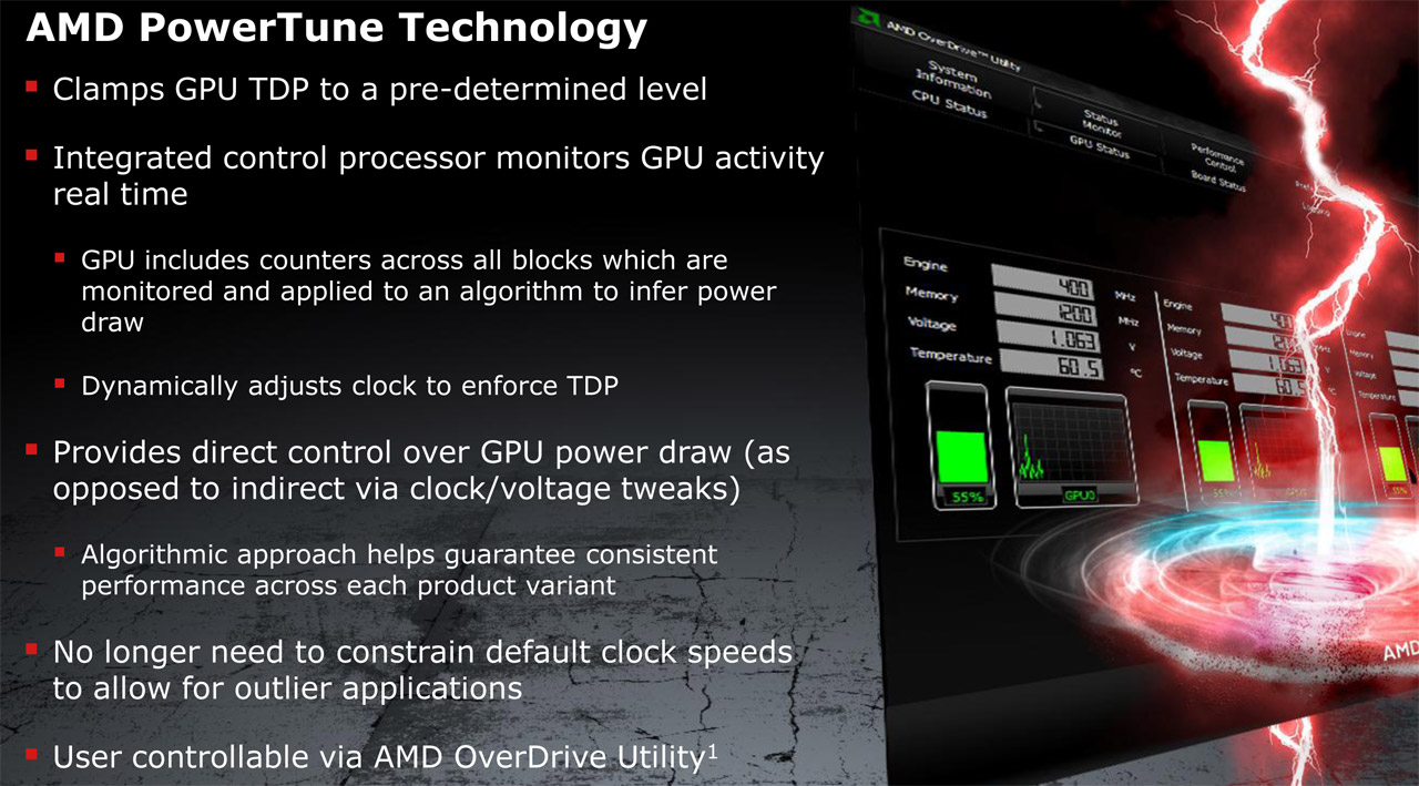

Друга по-сериозна новост при видеокартите на база на новите графични чипове на AMD е така наречената технология AMD PowerTune, която има за цел да следи и контролира енергопотреблението на видеокартите. Идеята на тази възможност е да поддържа видеокартата в обявените спецификации като енергопотребление, давайки на потребителя известен контрол на тях, но предпазвайки го от възможността картата да харчи безобразно много ток, съответно да прегрее или да стане твърде шумна, при това без особен ефект в производителността по време на игра. Тоест на пръв поглед тази технология звучи много добре, като напомняме, че и от Nvidia представиха подобно решение в своята серия графични чипове GTX 500. Това, което обаче притеснява повечето ентусиасти е, че тази технология, макар и полезна и добра за обикновения редови потребител, може да се окаже сериозна спънка при овърклока на новите карти. А дали това е така или не ще разберете след малко, защото и за нас като ентусиасти въпроса с AMD PowerTune е особено важен и нямаше как да не му обърнем подобаващо внимание.

    Не мисля че AMD ще остане по назад като сами си сложат прът в колелата с това ограничение до 250W. Според мен съвсем скоро ще има начин да се изключва от “напредналите” потребители и съвсем сигурно няма да е като опция в стандартния драйвер ;). Браво за ревюто, геймърите винаги са ценели реалните игрови тестове.

    Последно, на 6970 може ли да се изключи ограничителя ?
