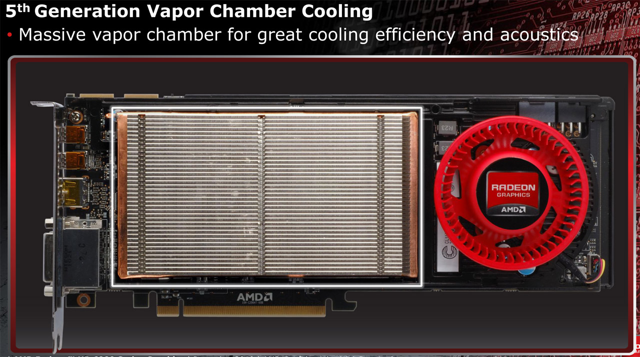

Охлаждането на новите карти използва Vapor Chamber технология, която позволява по-голяма ефективност при по-малка площ спрямо използването на топлопроводи (heapipes), чийто принцип на работа е подобен, но изискват по-голяма топлоотделяща площ на охладителя. На практика охладителя се справя много добре, осигурявайки тиха работа и ефективно охлаждане на Radeon HD 6970, но ако пуснете перката на максимум разбира се ще стане неприятно шумно. Естествено без овърклок, по време на игра и с “ограничителя” на консумацията шанса да стигнете максимума на перката е нищожен, освен ако температурата в околната среда и в кутията ви е безобразно висока.

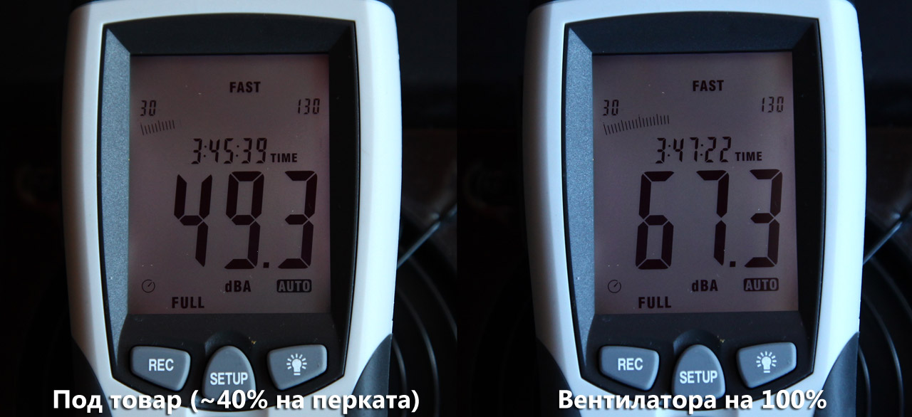

Ето и по-конкретно какви са нивата на шум по време на нормално ползване с перка на около 40% и с перка, пусната на максималните си обороти. При 40% нивото на шум е напълно нормално със своите около 49 децибела, но при 100% вече не е особено комфортно, достигайки до над 65 децибела. Явно конфигурацията за управление на оборотите на перката на вентилатора е предвидена да поддържа около 85 градуса работна температура под товар, защото именно при достигането на това ниво започва и постепенното покачване на скоростта на въртене на охлаждащата турбина.

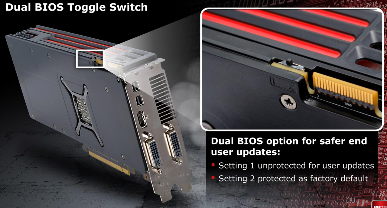

Наличието на два отделни BIOS-а не е нещо ново за производителите на дънни платки, но за видеокартите това е съвсем нова концепция, която безспорно е добра като идея и би могла да спести много главоболия на не малко ентусиасти и овърклокъри. Макар, че при видеокартите BIOS се ъпдейтва по официални причини много, ама наистина много рядко (за разлика от дъната например), то хората, които овърклокват своята видеокарта не рядко префлашват модифицирани версии на BIOS с променени захранващи напрежения например или BIOSи предназначени за друга марка/модел. При това положение възможността картата да не “запали” с новия BIOS не е изключена, като при наличието на решението на AMD просто трябва да преместите позицията на ключето, за да си решите проблема и да заредите със стандартния BIOS. Идеята е, че единия BIOS може да бъде ъпгрейдван от потребителя, а втория си е стандартния фабричен и той не може да бъде презаписан, така че шанса при флашване на BIOS да се омажат генерално нещата и да си прецакате картата вече става нищожен. А и вече няма да ви се налага да търсите PCI видеокарта или да префлашвате BIOS на сляпо.
