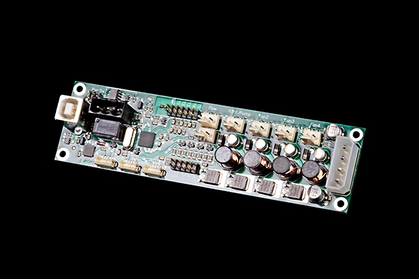

Изборът на контролер бе продиктуван от възможностите на предлаганите в момента възможности за контролиране на скоростта на помпите. По времето, когато поръчвах частите, в aquatuning.de беше наличен Alphacool heatmaster, който, за голямо съжаление, вече не се предлага никъде. моделът поддържа общо пет канала по 24W PWM и спокойно може да се справи дори с повече от две помпи и купища вентилатори, но за съжаление в момента не мога да предположа някаква различна алтернатива на същата цена. някои модели Aqacomputer, T-Balancer и други могат да контролират помпи и да постигнат същото, което Heatmaster-а с неговата скромна цена, но срещу повече от двойно повече пари!
За разлика от стандартните контролери, които се поставят в 5.25-инчовите гнезда на кутията и имат екранче и т.н. глезотии, Alphacool Heatmaster не представлява нещо повече от платка с нужните конектори. Управлението му става чрез свързване с компютър посредством USB връзка и след настройка всички опции остават във вътрешната памет, т.е. спокойно може да го разкачите (въпреки, че аз реших да го оставя постоянно свързан, за да мога да го управлявам и рестартирам софтуерно, когато реша, освен това по този начин може да се ползва и за мониторинг).
Естествено, използвах някои от сензорите в комплекта, но реших да не купувам сензор за дебита и да остана с два сензора за температурата на водата – след процесора и веднага преди помпата. За съжаление се наложи да купя тези на Aquacomputer, които имат стеснение, и чак сега се сдобих със сензори на Phobya, които предлагат широк отвор за течността.

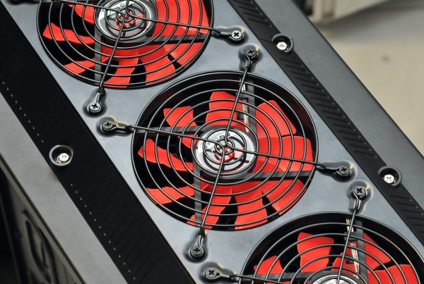

Е, тук нямах много опции – исках да са червени – трябваше да избирам между тези на Phobya и Enermax Magma – избрах вторите, макар и да не светят. 1500-оборотни перки, които да регулирам до скорости от порядъка на 900-1200 оборота, където би трябвало да са безшумни и да осигуряват все пак достатъчен въздушен поток на радиатора.
