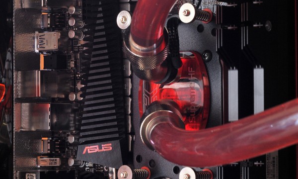

По отношение на охлаждането на процесора със сигурност не се наложи да мисля много – в момента EK Supreme HF е може би най-добрата възможност да купите универсален блок с универсална задна планка, на който могат да се монтират всякакви фитинги. Последното може и да не изглежда като ограничаващ фактор, но някои други блокове – Alphacool HF 14 Yellowstone и Watercool Heatkiller 3.0  LT идват с близки един до друг отвори (един централно разположен входящ и един страничен изходящ), освен това са предназначениили за AMD системи, или за IntelІ базирани – ограничение, с което определено не искам да се съобразявам. Накрая се спрях на EK Supreme HF Plexi Universal – макар че към днешна дата съжалявам, че не взех Nickel Plexi версията, където медта е защитена от никелово покритие. Накрая изборът ми се оправда заради по-наситения цвят на червената течност в медния блок, но това е друга тема :)

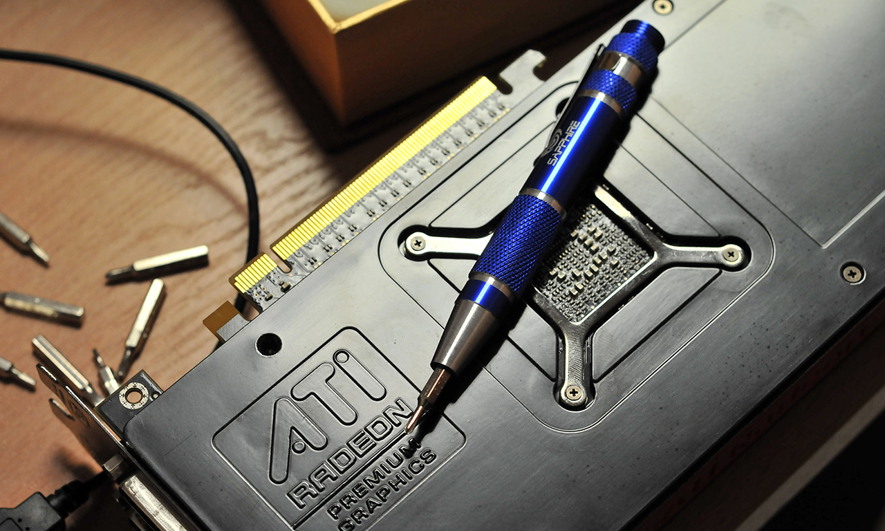

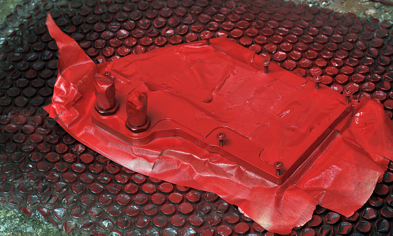

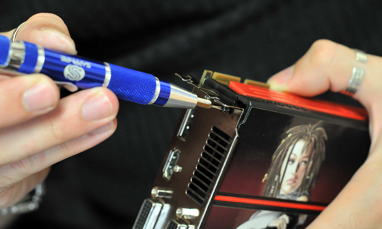

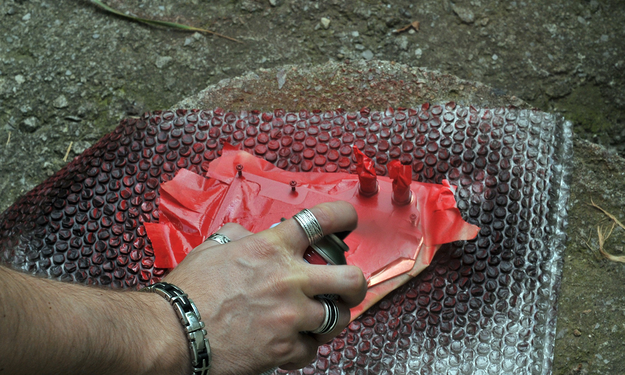

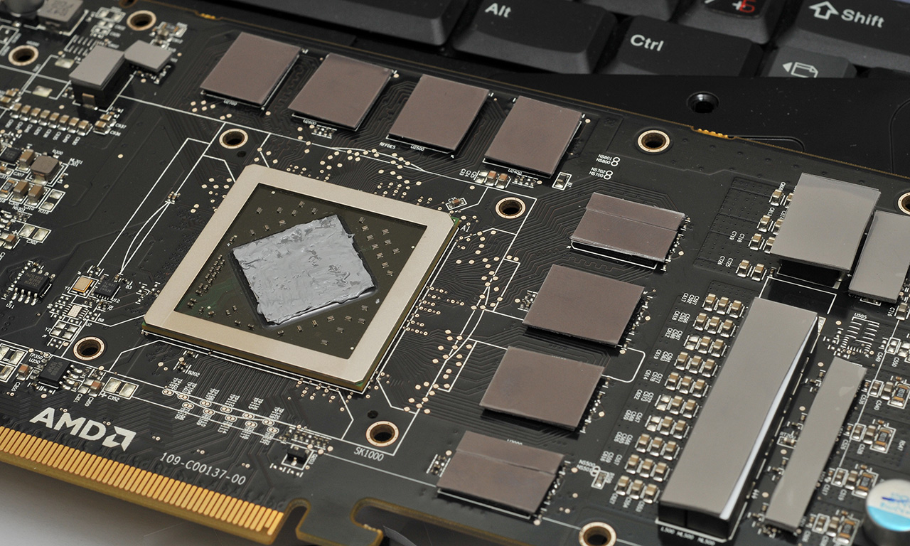

След като получих водния блок на видеокартата, трябваше и да го преработя в цветовете, които исках. на горните снимки се вижда процеса на разглобяването на самата видеокарта, поставянето на паста и термоинтерфейс на нужните места и облепването на блока така, че да бъде боядисан само на желаните от мен места.
Нищо не е толкова лесно като самото боядисване… да, ама не – оказа се, че спреят се люпи с лекота и сега ме е яд, че не занесох блока на бояджия. Така или иначе съм пред свършен факт, пък и стана хубаво. На по-късен етап се сдобих и с EVGA GTX260, която оставих за физичен ускорител, но най-вече, защото цветово си отива ужасно много с HD5870 с водния блок:

    Пръсни един матов/гланц лак отгоре, за да спреш лющенето.
  6. 6 x48 // 24.07.2010 в 14:39
    Мисля, че трябва леко да се шкури блока за да може да хване боята. И професионалист да го боядиса, на гладка повърхност боята няма да хване добре.
