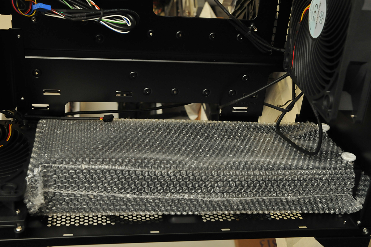

В долната част на Silverstone Raven влиза спокойно троен радиатор като XSPC RX360
Закрепването на радиатора е елементарно - 3 точки, направо през мрежата в дъното на кутията
Изборът на вентилатори е повече от ясен – в Aquila последно използвах Gentle Typhoon 1850 оборота и при 1250-1300 оборота са доста безшумни, така че прецених, че мога да ползвам 1150-оборотният вариант на този модел без да пипам работното му напрежение. Оставащият 180 мм вентилатор така или иначе разполага с контрол над оборотите с две позиции – 7 и 12V, като при 7V е доста тих.

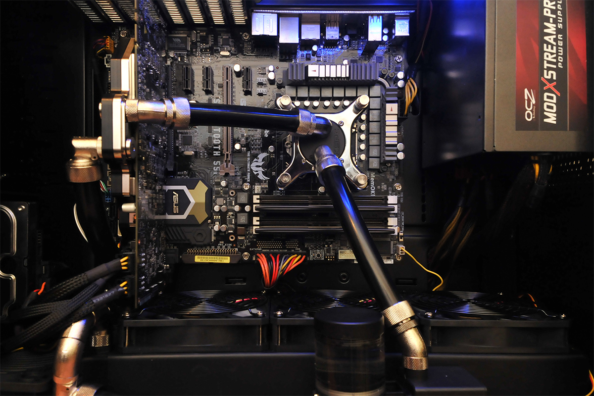

След като стана ясно, че радиаторът ще е отдолу, започна "мъдренето" на връзките
Най-спорен беше изборът на помпа – със сигурност една Laing DDC 1Plus със сменен капак би била по-подходяща като мощност, но пък реших, че DCP 2.2 ще се справи с един CPU блок като XSPC Rasa – малко по-рестриктивен от EK Supreme HF, но все пак не чак толкова, колкото някои други известни CPU водни блокчета. А помпата си заслужава, защото е невероятно тиха, малка е (което и отреди място до радиатора) и към нея може да се монтира резервоар.

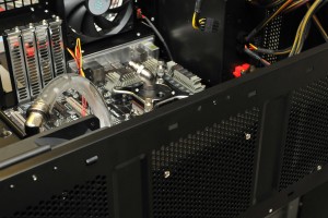

Вентилаторите са поставени, дойде ред на процесорния блок...

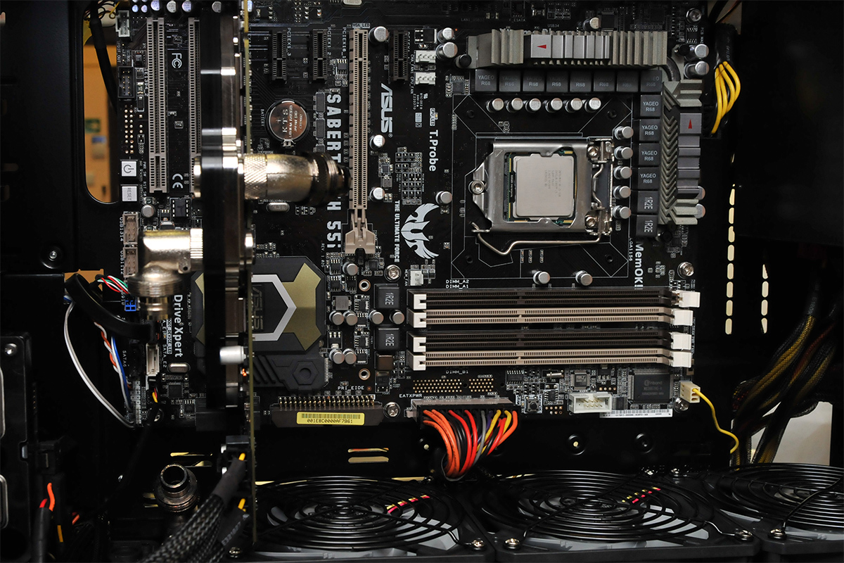

Блокът на процесора – XSPC Rasa е подходящ само за процесори на Intel, но пък визуално се връзваше прекрасно с идеята ми. Добавянето на още хромирани компоненти само усилваше ефекта, а блокът на видеокартата също е Acetal/Nickel версията на EK-FC480 – за огромна радост стана и на картата Inno3D GTX570, макар да не може да се закачи по същия начин заради промените по платката – двете дупки за болтчета в лявата част на блока не съвпадат с дупките на платката, но това е без значение.

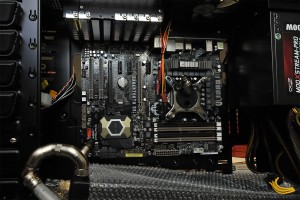

Винаги съм харесвал къси връзки и подредени кутии (макар че този път не се престарах в задната част на кутията, вярвайте ми :)

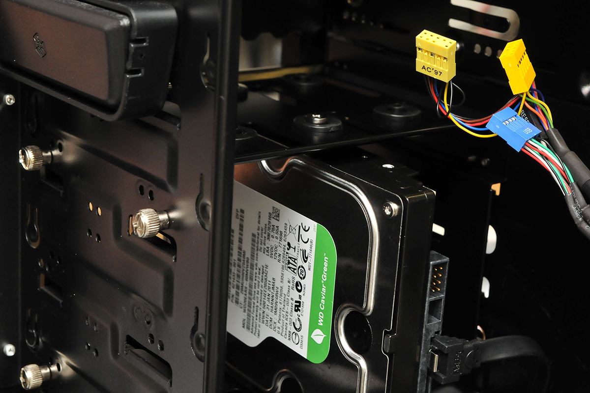

Кутията има няколко глезотии, които само допринасят за тихата и работа – твърдият диск се закрепва на гумени подложки – при това от доста мека гума.
Твърдият диск WD Green е ужасно тих, достатъчно бърз (поне от моите впечатления - файда от свръхбързи дискове няма за casual gaming) и се закрепва на гумени носачи

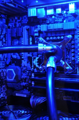

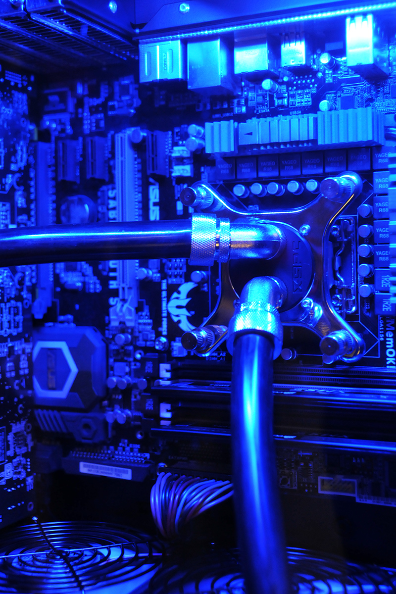

След като монтирах всичко, дойде време… за осветлението. Реших в крайна сметка да е синьо – дори и в кутията и по дъното да има компоненти с друг цвят, светлината от светодиодите има тесен спектър и почти всичко започва да изглежда с цвета, с който светят (така де, важи за сини, зелени и червените). В този дух – ако се чудите как да осветите ефектно РС така, че от него да не струи светлина – светодиоди, а не от онези дълги катоди, които повече греят, отколкото вършат работа!
Осветлението, доколкото мога да го пресъздам с допълнително осветяване. На живо е някак по- ...синьо.
Осветлението – този път наистина дадох всичко от себе си, за да покажа как свети – щом дори сиво-жълтеникаво-military охладителчетата на Asus Sabretooth i55 изглеждат сини – всичко е наред:
На тъмно всичко стана синьо, черно и сребристо...

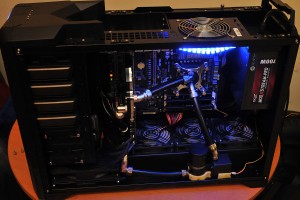

В работен вид отвътре

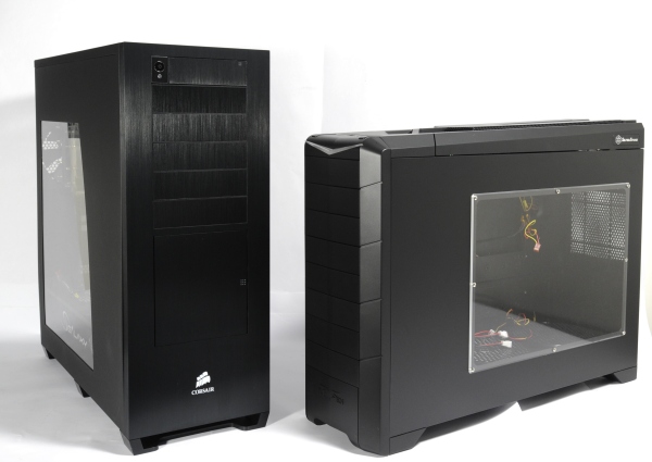

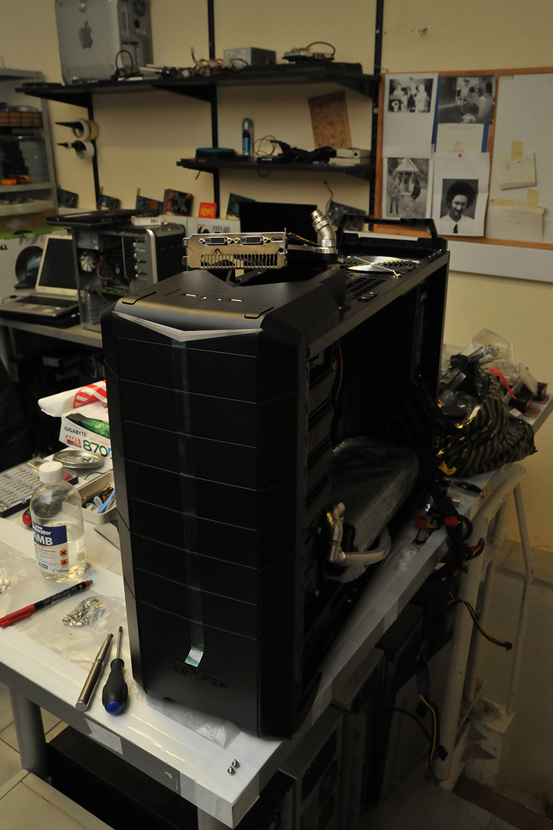

Случайно вчера попаднах на тази снимка – разликата в размерите на Corsair 800D и Raven 2 е впечатляваща, но не се наложи да модифицирам и Raven-а кой знае колко, за разлика от другата кутия.
Странното е, че Raven 2 е една от много малкото кутии, чийто капак с прозорец е разположен от тази страна - причината е разположението вътре, разбира се
