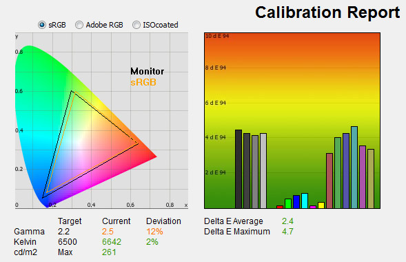

Почти на финала остава да погледнем как се справя монитора по отношение на цветовото представяне, както и да измерим максималните нива на яркост. Разбира се както би трябвало да знаете все пак говорим за монитори с бързи като време за реакция TN панели, които разчитат и на Overdrive функция за ускоряване на времето за реакция, така че не трябва да очакваме чудеса. Все пак стандартното цветово представяне е съвсем задоволително без огромни изкривявания – виждал съм и панели с по-добри от към технология и цветово представяне показатели, които в некалибрирано състояние се представят по-зле.

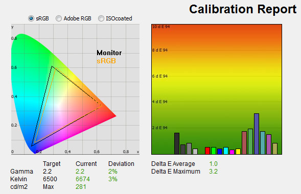

След калибрация, запазвайки високата яркост нещата се подобряват малко като отклонението на цветовото възпроизвеждане намалява значително. Все пак напомням, че тук въобще не става дума за монитор, който да е предназначен за професионална работа с цветове, а за нуждите на нормално използване и разбира се игра цветовото представяне е съвсем задоволително. За финал само ще ви кажа, че след повишаване на яркостта на монитора на максимум и измерване цветовете се изкривяват доста сериозно, като средното отклонение е над 6, а максималното над 16 единици. Тоест мониторът не е много използваем като цяло с максималната си яркост, защото образа става неприятен дори визуално, дори да изключим, че е доста светъл. А що се отнася до измерената максимална яркост в това състояние, то тя беше едва около 305 кандела на квадратен метър, тоест реално няма чак такова повишение, а и резултатът е доста далеч от 400 cd/m2.
