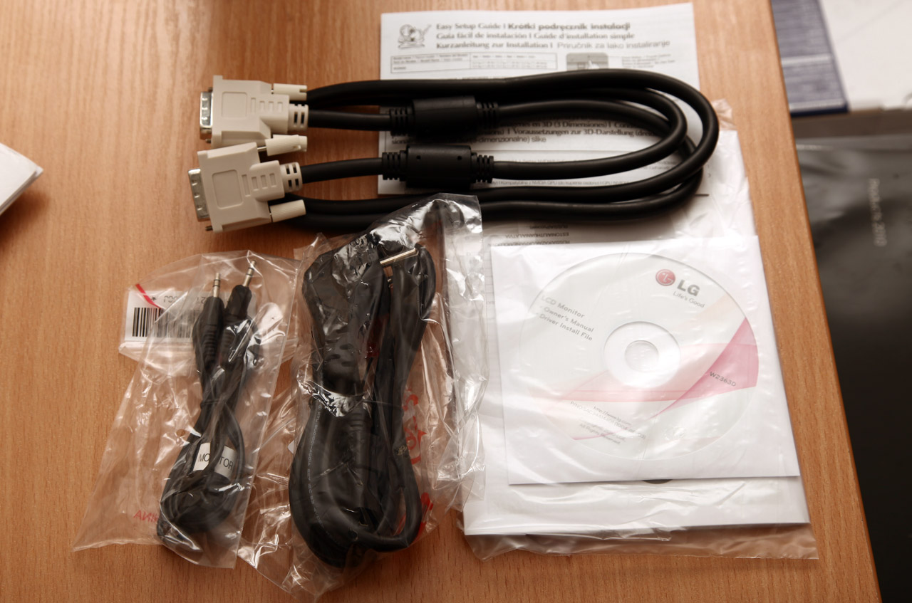

Стандартна окомплектовка за 120Hz LCD монитор, като специално обръщам внимание на факта, че включения в комплекта видео кабел за свързване на монитора е Dual-Link DVI кабел. Ако възнамерявате да използвате друг кабел за свързване на монитора (по-дълъг например), то трябва задължително да се уверите че той е Dual-Link, защото в противен случай няма да можете да използвате по-висока честота на опресняване от 60Hz, както и 3D възможностите на продукта. Макар че LG W2363D разполага и с два HDMI порта за връзка, то реално през тях монитора не може да приема 3D образ или да се използва с честота на опресняване по-висока от 60Hz.

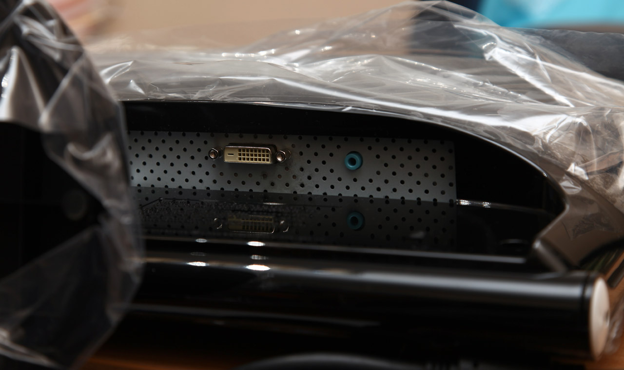

В долната част на корпуса на екрана са изнесени DVI-D видео конектора, входа за аудио сигнал, както и захранващия кабел на монитора…

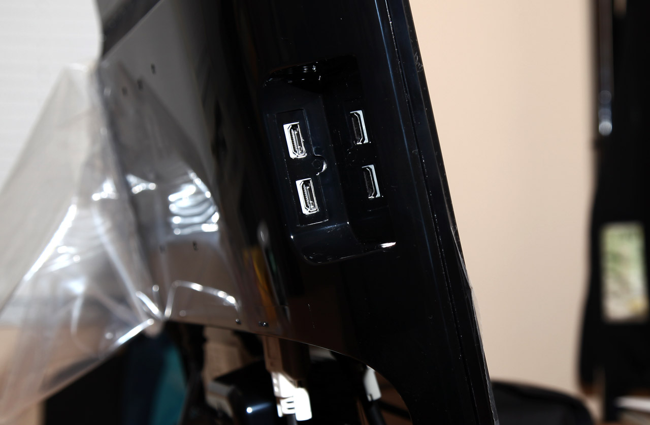

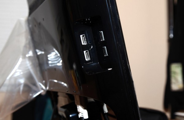

Що се отнася до двата HDMI конектора, то тях можете да намерите изнесени в лявата странична част на корпуса на екрана. Тяхното приложение може да е например с цел свързване на мултимедиен видео плейър, конзола или някакъв друг тип устройство, което да подава видеосигнал, но както вече стана дума този сигнал не може да бъде в стерео 3D формат.

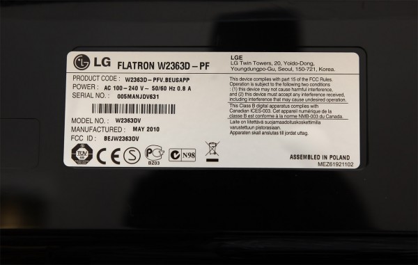

Обръщам внимание на етикета на монитора с идеята да можете да видите конкретната дата на производство на тестваната бройка, която е произведена през май, тоест миналия месец. Това е важно, тъй като понякога произведените през различни месеци монитори дори от един и същи модел могат да имат разлики, включително и във вида на използвания LCD панел, макар специално при 3D моделите това да е малко вероятно. Все пак не е изключено да има и някакви други различия, които да могат да се обяснят с разликата в датите на производство. Другото, което прави впечатление е, че мониторът е бил асемблиран в Полша, вместо типичния надпис, които сме свикнали да виждаме Made in China (не е ясно указано къде е произведен все пак), а дали това е плюс или минус не е много лесно да се определи… ;)
