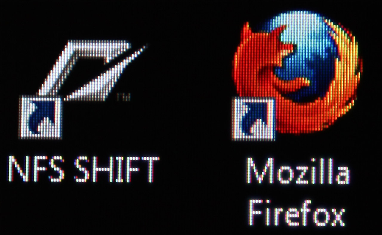

Преминаваме към един страничен ефект, който най-често е причинен от Overdrive функцията и който за някои потребители е дразнещ и неприятен за работа в 2D режим. Става дума за “изострянето” на картината при което текстовете например изглеждат с много резки и ясно изразени ръбове, нещо, което както споменах може да е дразнещо за работа. Но от друга страна може да е дори известен плюс, когато говорим за гледане на видео например, тъй като там често изострянето на образа помага, особено ако и видеото не е с Full HD резолюция. Така или иначе при LG няма вариант за изключване на Overdrive функцията при ползване на 2D режим, както можете да направите например при решението на Acer от неговото сервизно меню. Имайте предвид, че деактивирането на Overdrive функцията води до значително увеличаване на сенките в стерео 3D режим, тъй като реакцията на пикселите се забавя понякога дори доста значително. Но тъй като при LG нямате възможност да деактивирате тази функция при желание ще трябва да свикнете с по-голямата рязкост на образа в 2D режим, като на мен лично например това въобще не ми пречи и не ме дразни. Все пак въпрос на лични предпочитания, като ако не знаете за какво говоря в този параграф, то вероятно и на вас подобно нещо няма да ви пречи по никакъв начин… ;)

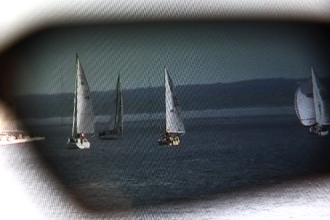

По отношение на проблема с ghosting/crosstalk или на български сенките, които можете да видите около някои обекти в стерео 3D режим на изобразяване от LG се представят много добре. Наистина ниско ниво на сенки дори в тежки ситуации. В случая на снимката по-горе през едната леща на активните шътър очила 3D Vision на Nvidia можете да видите един от любимите ми тежки видео тестове за ghosting, като при LG резултатите са много добри. Общо взето съизмеримо ниво на сенки с това на Acer GD245HQ.

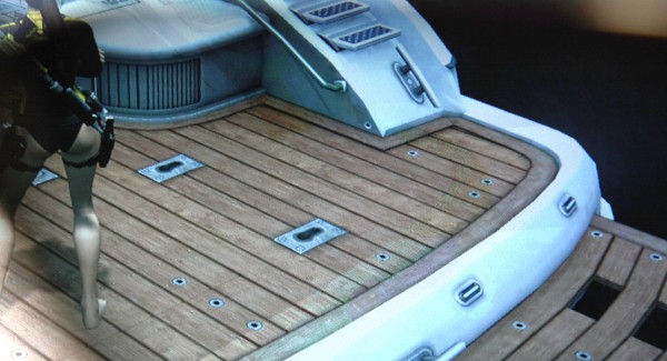

Налице са и леко прегорели ярки цветове, подобно на Acer, както и малко цветен ghosting, за което основен виновник е Overdrive функцията. Като цяло отново не много по-различни резултати спрямо тези на Acer, макар че по отношение на “прегорелите” цветове от LG може би са с една идея по-добро представяне спрямо Acer, но отново разликата не е толкова съществена.

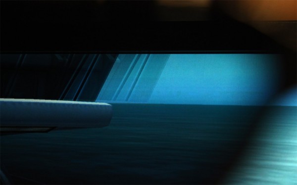

И докато горните проблеми със сенките в 3D режим обикновено са причинени от висока контрастност на изобразяваните в левия и десен кадър обекти, голямо разделение на обектите за лявото и дясно око, в следствие на негативни последици от Overdrive и т.н., то има и още един вид различни сенки. Става дума за появяващите се само в най-горната част на екрана сенки около обектите, дори останалата част от изображението да не показва никакви проблеми с ghosting/crosstalk. Причината за тези сенки най-често е в следствие на синхронизацията между затвора на очилата и опресняването на картината на екрана, проблем, който все още явно не може да бъде напълно елиминиран. Така че трябва да сте подготвени, че сенките в горната част на екрана отново ще са си там, както и при всички други излезли до сега 3D-съвместими компютърни монитори в комбинация с 3D Vision очилата.
