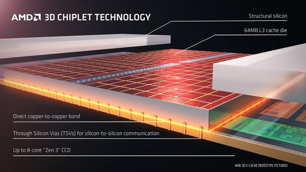

3D V-Cache

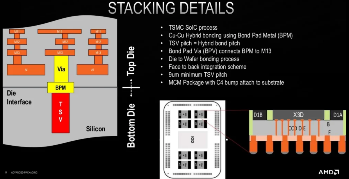

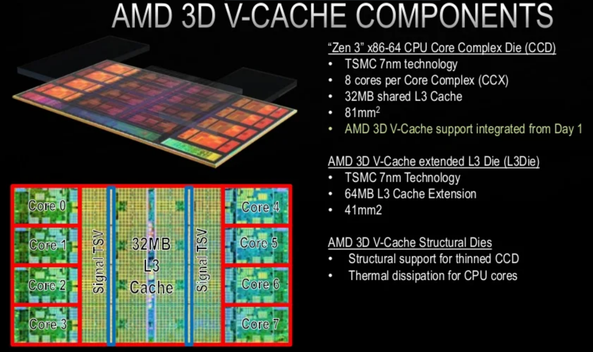

Като базова концепция, 3D V-cache е измамно проста – да се добави допълнителен чип към основния, който да е само с кеш памет, като по този начин се утрои общият обем на L3 кеш паметта. Реалната реализация обаче е доста сложна. За целта, към основният чиплет, включващ 8 ядра и 32 МБ L3 кеш памет, с размер 81 кв.мм., се добавя втори чип, който съдържа само 64 МБ кеш памет, позициониран точно над наличната кеш памет в базовия чип, като връзката се осъществява по TSV (Through Silicon Via), вече предвидени при разработката на Zen 3 процесорите. В добавка на това за слепване не се използва микро точки с припой, а се използват само атомните сили.
Теорията за последното отново е измамно проста – ако дадени две повърхности са изключително равни, буквално на ниво атоми, при допирането им влизат в действие физическите сили, които крепят веществата цели, и може да се каже че тези две повърхности се сливат в една. AMD и партньорите им в производството от TSMC използват това за слепяне при контакта на TSV, което позволява в пъти по-висока плътност на връзките, в сравнение с използването на микро точки с припой. Но пък и както и вероятно сами се досещате, става дума за изключително прецизен процес.
За да се избегне нуждата от промяна във физическите параметри при пакетирането на чипа, дебелината на защитният слой над 3D V-cache чипа е по-ниска, докато в страни от него, над ядрата, слоят е с нормална дебелина. Макар че разполагането на чип върху чипа неизбежно да предполага известно влошаване на термичните качества, все пак по този начин, чисто физически, 3D V-Cache чиплета не се различава от стандартният и може да се използва за производството на произволни процесори от гамата. За момента обаче има само един наличен модел, а именно

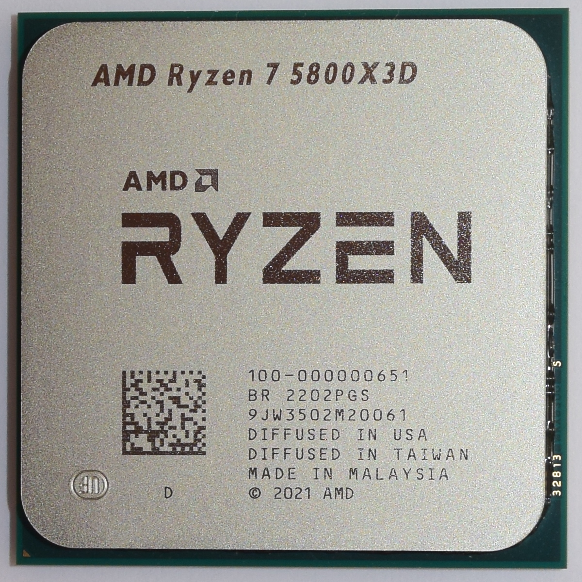

Ryzen 7 5800X3D.
Подобно на оригналния Ryzen 7 5800X, така и новият 3D V-Cache екипиран вариант разполага с 8 Zen 3 ядра със SMT технология, но разликите също не са малко – L3 кеш паметта е увеличена от 32 на 96 МБ, но за сметка на максималната турбо честота е намалена с 200 МХц до 4,5 ГХц, а базовата честота – с 300 МХц до 3,4 ГХц. TDP остава 105 Вт, а максималната работна температура е 90оC. Овърклокването по множител обаче е забранено, правейки го първият Ryzen процесор с подобно ограничение. Официалната цена на новият процесор остава $449, както и оригиналният Ryzen 7 5800X, макар че напоследък цената му спадна значително под това. Според AMD утроеният L3 кеш размер повишава достатъчно производителността за гейминг, за да им даде правото да твърдят че това е най-бързият геймърски процесор. Дали е така ще видим в тестовете по-долу.
По време на реална работа максималната честота на процесора достигаше до 4,55 ГХц, а типичните работни честоти в многонишковите приложения бяха около 4,3-4,35 ГХц. Процесорът пристига без охладител. За съжаление времето, което прекарах с него беше доста ограничено, така че не успях да изтествам всичко, което ми се искаше.
