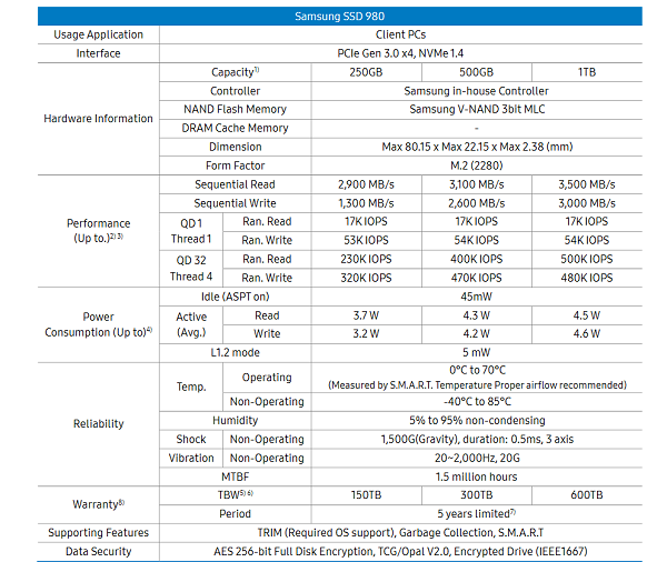

Споменатият на предишната страница SSD 980 500GB (MZ-V8V500BW) е един от трите представителя на тази продуктова серия, наред с младшият вариант с 250GB място за данни и старшият вариант с капацитет от 1TB. Всичките те се предлагат единствено във формат М.2 2280 NVMe PCIe 3×4 (PCIe 3.0 x4). Моделът с обем от 500GB е така да се каже “в златната среда” между “може би прекалено малко” и “може би прекалено много”, ако говорим за NVMe SSD, предназначено за използване като системно устройство в една компютърна конфигурация от среден и дори висок клас. Ясно е, че във високият клас по-доброто предложение ще е SSD 980 Pro, но предвид скоростните възможности на SSD 980 можем да поспорим малко. Така или иначе, продуктовата серия предлага 250GB, 500GB и 1000GB, както и следните основни технически спецификации:
Да, определено не изглеждат като спецификации на (по-)бюджетно ориентирано NVMe SSD, но въпреки това Samsung със сигурност не позиционират 980 SSD във високият клас. Така или иначе, всичко в таблицата по-горе показва, че става дума за едно доста бързо устройство (с изключение на вариантът с капацитет от 250GB), което в своята версия с обем от 1TB предлага до 3500MB/s при “линейно четене” и до 3000MB/s при “линеен запис”. Ако погледнем към нашето тестово устройство с неговите 500GB, максимално постижимите скорости са много близо до това, което би трябвало да видите при по-обемният му събрат – до 3100MB/s при четене и до 2600MB/s при запис. Все така доста сносни показатели.
И скоростите на четене и запис не са най-важните в случая – заявката от 400K IOPS при четене и 470K IOPS при запис (тип QD32T4) също са доста приятни за окото. Не на последно място ще обърнем внимание на параметъра TBW – за 500GB SSD 980 от Samsung гарантират 300TBW, което в рамките на 5-годишният гаранционен период означава, че ще можете всеки ден да записвате по поне 167GB данни (което е 1/3-та от обема на SSD-то). Всичко това загатва, че 980 SSD би трябвало да е поредното много добро предложение на Samsung в света на NVMe SSD.

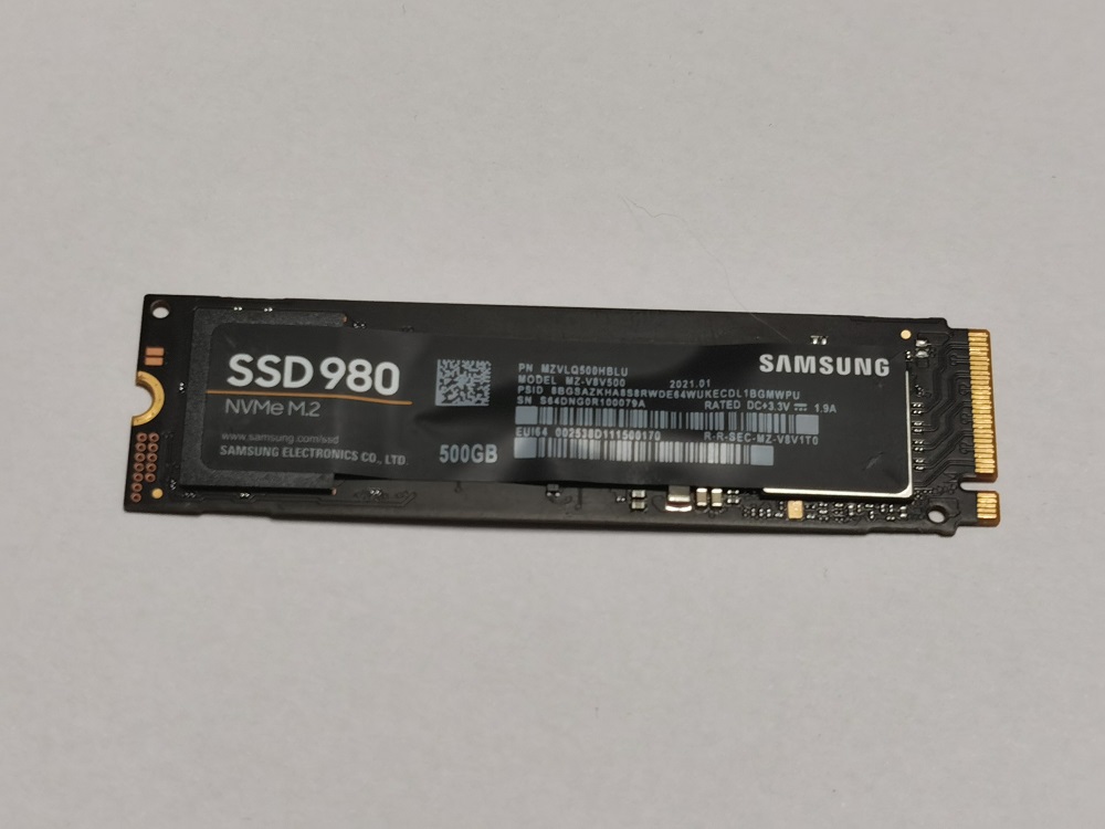

На хардуерно ниво, SSD 980 500GB притежава доста класически “черти” – PCB-то на устройството е ангажирано с точно 2 чипа – единият е контролера, а другият – паметта NAND Flash. Tова е SSD от тип DRAM-less т.е. липсва допълнителната памет за кеширане на данните за “картите на съхранение” (кой логически блок с информация къде се намира физически върху NAND), като това кеширане се случва в 64MB HMB (Host Memory Buffer) т.е. използва се малка порция от системната памет. Първите поколение DRAMless SSD използваха самият NAND Flash за кеширане на картите, което водеше до видим спад в производителността, особено при запис. При наличието на PCIe 3.0 x4, скоростта при достъп до системната памет е доста по-висока от тази при използване на самият NAND Flash. Така да се каже – DRAMless SSD стават по-бързи при работата на контролера с картите за съхранение, макар да не са идентично бързи с това SSD-то да притежава чип DRAM на своята платка.
Samsung SSD 980 500GB е екипиран със собствен контролер на корейската компания, наречен простичко…. Pablo. Наред с него 980SSD притежава фирменият NAND Flash V-NAND 3-bit MLC, или казано по друг начин – V-NAND TLC. Използването на термина 3-bit MLC бе въведено от компанията още при появата на TLC NAND Flash, и то поради една доста конкретна причина – първите поколения устройства TLC имаха доста недостатъци, които в голямата си част липсваха при TLC-базираните SSD на Samsung. Много потребители избягваха закупуването на TLC-базирани SSD по това време, поради което Samsung започнаха да използват термина “3-bit MLC”, който технически погледнато, е напълно коректен. В днешно време устройствата с памет TLC са на едно съвсем друго ниво (казано в положителна посока), с възможност да предложат почти-идентична с MLC-тата производителност. Казваме “почти”, защото налице са някои условности, за които сме говорили многократно – най-важното от тях е скоростта на запис при големи обеми от информация. След малко ще обърнем внимание на този параметър и при SSD 980 500GB.
Преди да стане дума за нивото на производителност, което засякохме по време на нашите тестове, ще обърнем внимание и на още един параметър – работната температура. SSD 980 на Samsung е устройство, което работи при много приятни температурни нива, рядко изобщо успявайки да прескочи границата от 60С. За температурен тротлинг не може и да става дума, което от своя страна означава, че скоростите на трансфер се запазват и при продължителни по-сериозни натоварвания. Устройството притежава тънка медна пластина от обратната страна на платката (т.е. не е върху чиповете NAND и контролер), която спомага за по-ефективното разпределяне на топлината по PCB-то (предвид двата чипа намиращи се в двата края на платката).

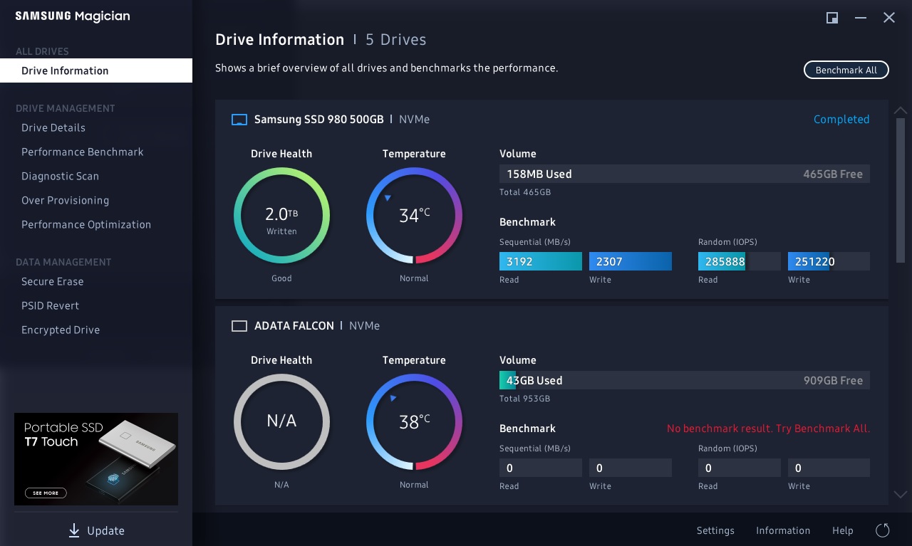

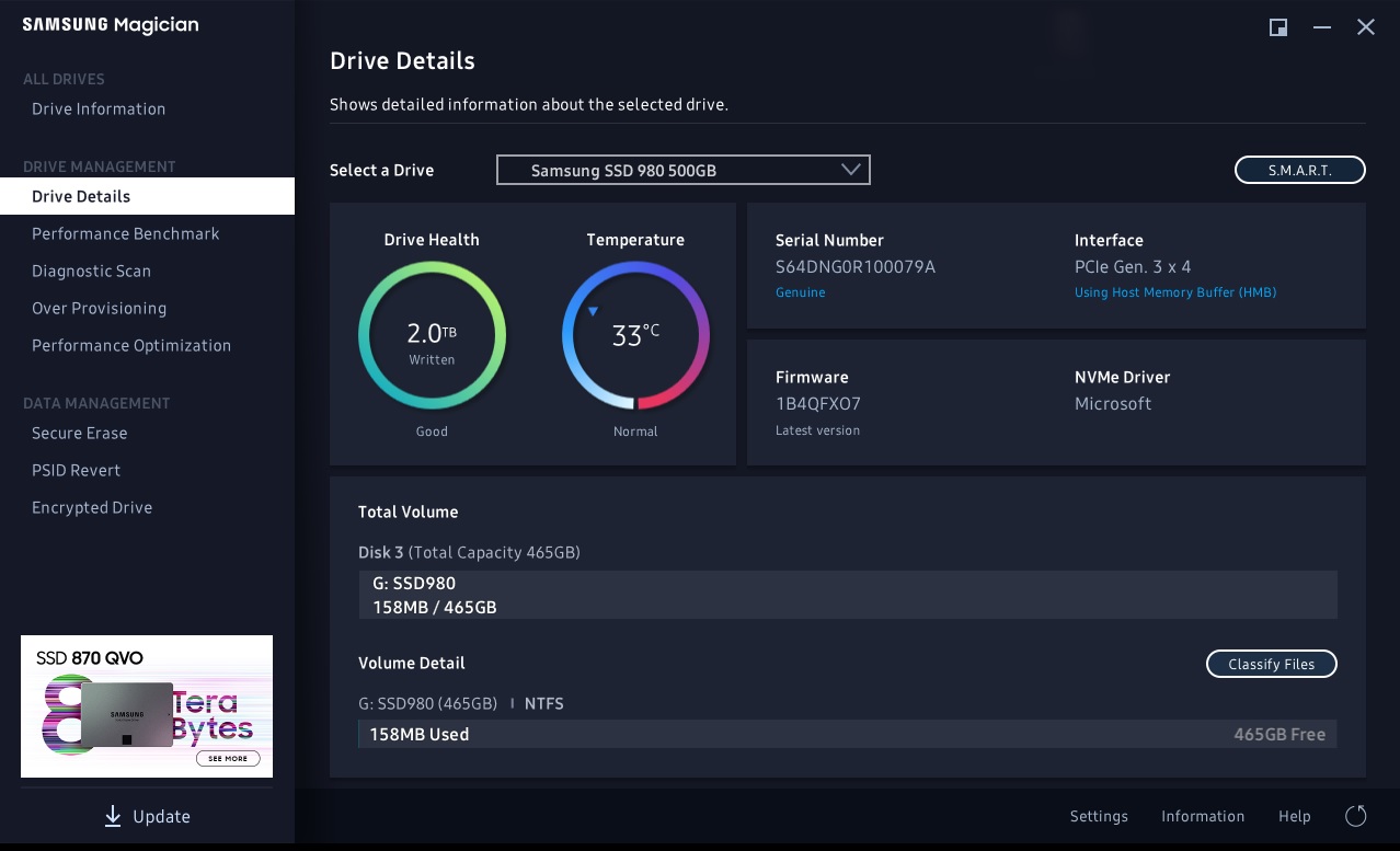

Да погледем, обаче, и на софтуерната част от нещата, когато става дума за SSD980 на Samsung. Корейската компания е доста известна и със Samsung Magician – много добре издържаният софтуер за диагностика и управление на SSD-тата на компанията. Налице е дори възможност за Benchmark на устройството, който дава почти същите нива на скорости на трансфер, както и тестовите програми, които използваме. И преди е ставало дума за основните възможности на Magician, така че сега ще обърнем внимание на актуалната му версия и как тя се съчетава със SSD 980 500GB.
Освен стандартните данни за SSD-то, като стойност на TBW (тотални записи, в TB, до момента), работна температура и SMART, Magician предоставя възможност и за бързо изпълняване не на командата TRIM, както и активиране/деактивиране на една любопитна настройка – “Full Power Mode”. При активирането ѝ, устройството преминава за постоянно в режим “пълна мощност” т.е. контролера не изпдава в каквито и да е режими на енергоспестяване. Тази настройка наистина води до повишаване на нивото на производителност, но това ще го коментираме на следващата страница…
