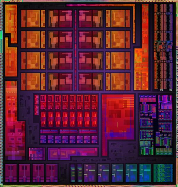

Преди това, разбира се, ще си говорим за спецификации, а също и най-накрая за точните цени. Като за начало Ryzen 7 5700G използва пълният Cezanne кристал и разполагам с 8 Zen 3 ядра с тактови честоти 3,8 ГХц базова и 4,6 ГХц максимална, 16 МБ L3 кеш и вградена графика Vega8 с 8 CU (512 АЛУ, 32 текстуриращи блока), 8 ROP-а и честота 2 ГХц. Шината към паметта е двуканална, 128-битова с максимална официална поддържка на DDR4-3200 памет, като за разлика от другите Ryzen 5000 модели, PCI Express шината към графичният адаптер остава Gen 3, но поне за разлика от Ryzen 5 3400G се използва пълният х16 размер. TDP е 65 Вт, а в комплекта идва Wraith Stealth охладител и официалната цена е $359 долара.
Ryzen 5 5600G разполага с 2 ядра по-малко, или общо 6, базовата му тактова честота е повишена до 3,9 ГХц, но максималната е понижена до 4,4 ГХ. Графичната част също се е разделила с един CU, като остават 7 CU (448 АЛУ, 28 текстуриращи блока) и е с понижена до 1,9 ГХц тактова честота. Последното предполага около 20% по-ниска графична производителност спрямо Ryzen 7 5700G, като ще видим доколко това се отразява в реалните игри. TDP отново е 65 Вт, отново имаме Wraith Stealth в комплекта, като цената този път е $259.
