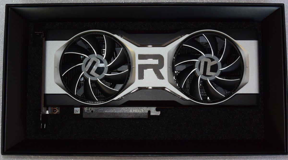

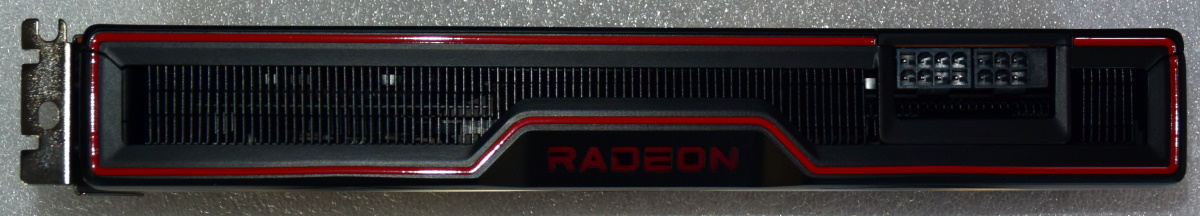

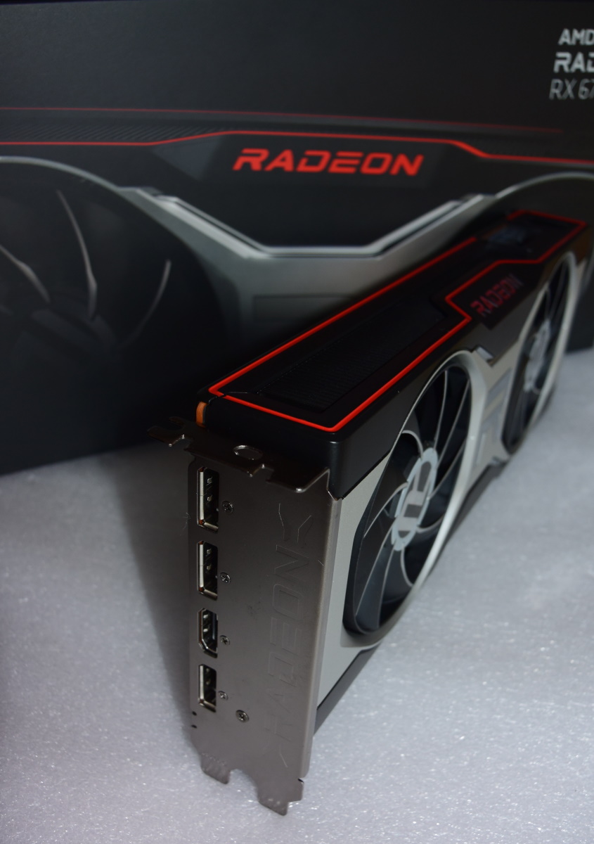

Моделът, който получих за тестване, е референтното изпълнение от AMD, макар че се продажбите на партньорските видеокарти се очаква да започнат още от първият ден. В случая обаче има смисъл да се разглежда и референтното изпълнение, тъй като AMD вече продават от сайта си тези адаптери за крайни клиенти в някои райони на света. На външен вид AMD Radeon RX 6700 XT е издържан в новата стилистика на компанията за серията Radeon RX 6000, като използва същият сребрист кожух с червени акценти и черни ребра на радиатора. Дължината на платката остава познатите 267 мм, ширината е точно 2 слота/40 мм., а височината е 110 мм.
Вентилаторите в този случай са само 2, но с по-голям формат, 92 мм, но това което не ми харесва е доста голямото разстояние между тях, в което се е намърдало голямо, сребристо R. За разлика от по-старшите модели, вместо да се ползва изпарителна камера, радиаторът се базира на по-обичайните топлопроводи, като в този случай се използват едва 3. Те са разположени надлъжно на платката, a ребрата им са перпендикулярни, за да може въздушният поток да излиза изцяло странично на картата.

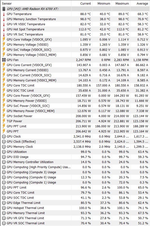

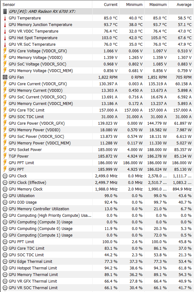

И тук е времето да започнем с критиката. Въпреки че ми се иска да аплодирам AMD, че най-накрая се осмелиха и те да се откажат изцяло от турбините, то охлаждането на Radeon RX 6700 XT изглежда леко неадекватно. Наличието на само 3 тръби и видимо малкият радиатор изобщо не изглеждат като нещо подходящо за модел с 230 Вт. TBP и цена близо $500 долара, а като нещо за модел с наполовина по-ниска цена. И това се потвърждава от температурите на графичният адаптер по време на работа – картата практически постоянно работеше на 85 оC. Това, което може да се отбележи като плюс, е че въпреки че вентилаторите стигаха до 60% от максималните си обороти, картата оставаше изключително тиха. В същото време обаче дори при 100% скорост, температурата не падаше съществено 80 оC (до 78 оC), което ми говори, че проблемът в случая е радиаторът, който не може да насмогне с разсейването и/или отвеждането на топлината. Сякаш целият охладител е бил разчетен за модел с доста по-ниска консумация, която в последствие е била увеличена.
Заедно с това охлаждането на паметта явно се реализира не с радиатора, а от допълнителна метална пластина, при което идваме до момента с двата раздалечени вентилатора, които не изглежда да обдухват добре паметта, особено горните 3 чипа. Което води до неприятно високи температури при гейминг, достигащи до около и над 95 оC. И което е по-лошото – по време на майнинг на Ethereum температурата в рамките на 2 мин достига до 105 оC, при което започва рязко сваляне на честотата и напрежението на графичното ядро, много подобно на видяното с MSI GeForce RTX 3090 Ventus 3X. Увеличаването на оборотите до 100% успява да намали температурата до под тази критична граница, но въпреки това тя остава над 100 оC.

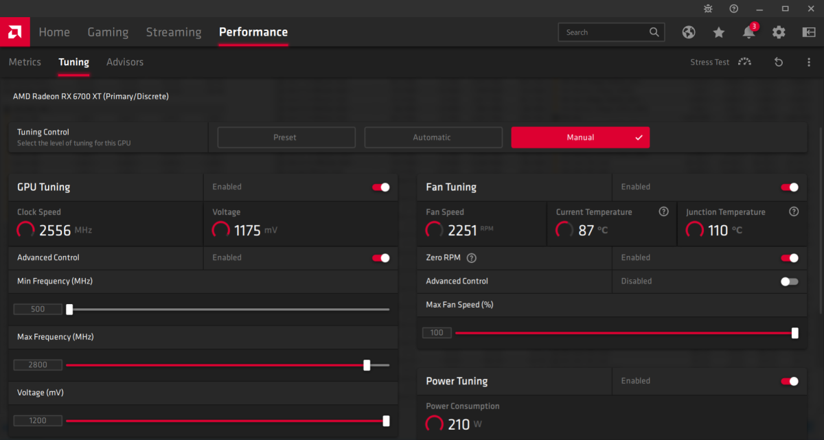

Всичко това означава, че при по-сериозно натоварване при гейминг, честотите доста често ще са почти на лимита на обявеният Game Clock (2432-2440 МХц), нещо което не се среща толкова често при другите модели на AMD. Или при малко по-леки натоварвания, може да видите 2500-2520 МХц. За съжаление температурните нива на картата не ви остава практически никакъв потенциал за овърклок, освен ако не държите в стаята си температури под 20 градуса. Въпреки това се опитах да видя до къде мога да стигна, като достигнах до 2800 МХц за ядрото, пълните разрешени 2150 (2138 реално) МХц за паметта и +15% лимит на консумацията. Това доведе до около 80-150 МХц по-високи работни честоти, температура достигаща 89 оC при 100% обороти на вентилаторите и „невероятният“ прираст от 3% в реални игри.
Накратко – силно ви препоръчвам да се огледате за някои от моделите на партньорите на AMD, базирани на собствен дизайн с по-добър охладител, вместо на референтният дизайн. Което е доста разочароващо, защото с Radeon RX 6800XT/6900XT се видя че от AMD могат да произведат доста по-добър радиатор. Да и при тях температурите минават 80 оC, но при под 50% скорост на вентилаторите, като повишаването на оборотите им до 60% водят до близо 10 оC по-ниски температури, т.е. охлаждането има много голям запас от производителност.
