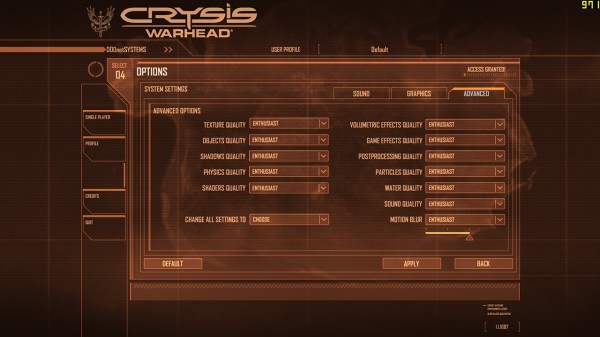

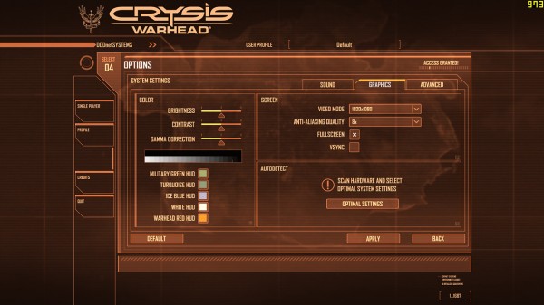

Crysis Warhead (статична сцена) – 1920×1080, 8xAA, 16 level AF
Спор няма – тази игра винаги е вървяла по-добре на видеокарти на NVIDIA, но след толкова време разликите изглеждаха като да са стопени. И тук ползвахме нещо като статична сцена, или поне сцена без много екшън и без особено местене на камерата. Във второто ревю ще включим и популярният готов тест, макар че резултатите от него винаги са ни изглеждали някак…. манипулирани. В Crysis Warhead няма очевидно предимство, но, ако приемем, че HD5870 все пак може да се оувърклокне още с подаване на по-високо напрежение (тъкмо да се изравни и консумацията – всичко това, ако не се появи инструмент за правене на същото, но с GTX470) – победителят ще е едночиповият флагман на червения отбор.
