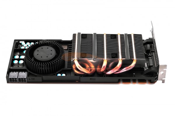

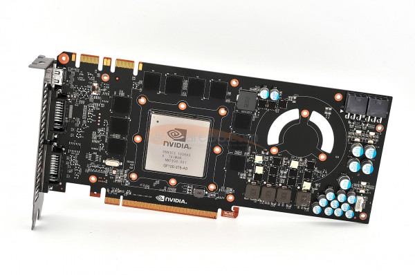

Сега вече идва ред да “подгреем” публиката и да “разсъблечем” охлаждащите елементи от картата за да видим какво се крие под тях ;)…
Единственото което мога да кажа като коментар е, че видеокартата има изключително добро качество на изработка, както на печатната платка, така и на охлаждащите елементи.
