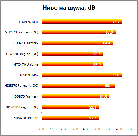

Шум:
GeForce GTX470 е по-шумна от HD5870 със стандартно охлаждане, но разликата не е голяма при стандартна употреба в игри или с натоварване, което не изстисква максимума от картата. Всъщност двете карти вървят ръка за ръка що се отнася до шума, но картата на NVIDIA е по-гореща (при максимален товар разликата в температурата е 5-6 градуса в полза на ATI-то, което, предвид по-високата консумация и почти равното ниво на шума означава, че охладителят на GTX470 е малко по-ефективен. След оувъркло тези “няколко” градуса стават едва 3, ако не увеличите оборотите на турбината умишлено, когато ATI-то има шансове да остане мало по-студено. Максималното ниво на шума (форсирано съответно с външно приложение) е практически еднакво. И обратно – idle нивото на шума е по-ниско от фоновия шум в офиса и този от перката на захранването и практически отсъства.

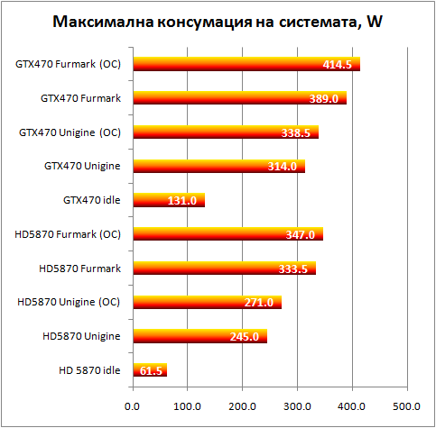

Консумация:
Ей това е онази черна точка, камък в градината, мастилено петно на ръкава, вода в нафтата, или иначе казано издънката, за която феновете на ATI остана да се ловят – консумацията на двете карти е коренно различна, като idle консумацията на системата с карта на NVIDIA е направо феноменално по-висока – над два пъти повече консумация от тази на системата HD5870 в 2D режим. Да не говорим, че при пускане на Low Power 3D (2.5D, както го наричат някои) системата с GTX470 консумира 181 вата, което вече се конкурира с консумацията на компютър с HD5870 по време на игра. Е, почти, и то не за друго, а защото тя е с 60W по-ниска от тази на GTX470. Разликата се запазва и при максималният товар, който може да се изстиска с Furmark. Не забравяйте, че това са стойностите на максимална (не типична!) консумация на цялата система във всеки режим, следващия път ще се опитаме да ви дадем поне чистата idle консумация на всички тествани карти.

    Греша ли,или само турбината и консумира около 10% от цялата мощност на видеокартата (12V 1.80A)?

    Georgi121270 – ако работеше на максималните си обороти – не, не грешиш – перките и на двете карти са ужасно мощни, макар тази мощност да стои неизползвана повечето време.
