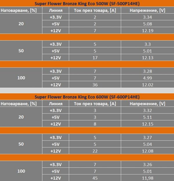

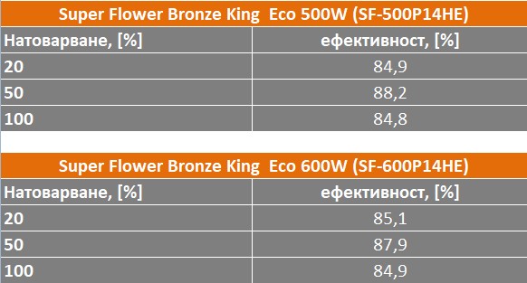

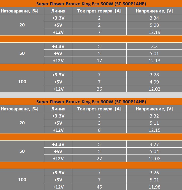

Ако трябва да сме откровени, отлични резултати за захранвания с групова стабилизация. Регулацията на напреженията е под 2%. И двата модела захранвания са много тихи. Перката се върти с около 60 об/мин. Чак над 50% натоварване започва да развърта по-сериозно и да се усеща, като даже и на пълна мощност остава сравнително тиха, нещо, което например не се отдава даже на едно от еталонните захранвания в този клас – Seasonic S12II.

    В това ревю http://playwares.com/pcreview/57071251 го дават с FDB перка и с 2 линии на 12v ???
  2. 2 Denislav Slavchev (acdc) // 09.04.2020 в 10:12
    Принципно за различните пазари могат се различават някои неща, като например перки, кондензатори и др. В конкретния случай това е малко по-различен модел и това е отразено в моделното обозначение, в което е добавен сификса “FDB” и указващ използваната перка. Иначе за двете 12V линии – не знам откъде черпите тази информация. На линка който сте дали, от снимката на стикера с изходните спецификации, ясно се вижда, че захранването е с една единствена +12V линия.
  3. 3 Аз // 26.05.2020 в 16:20
    Denislav Slavchev (acdc) На 6 страница от ироглифското ревю последните таблици мисля са мерили ефективността , показва че има по 20А на 12v1 и 12v2 или аз не го разбирам правилно?
  4. 4 Denislav Slavchev (acdc) // 27.05.2020 в 11:02
