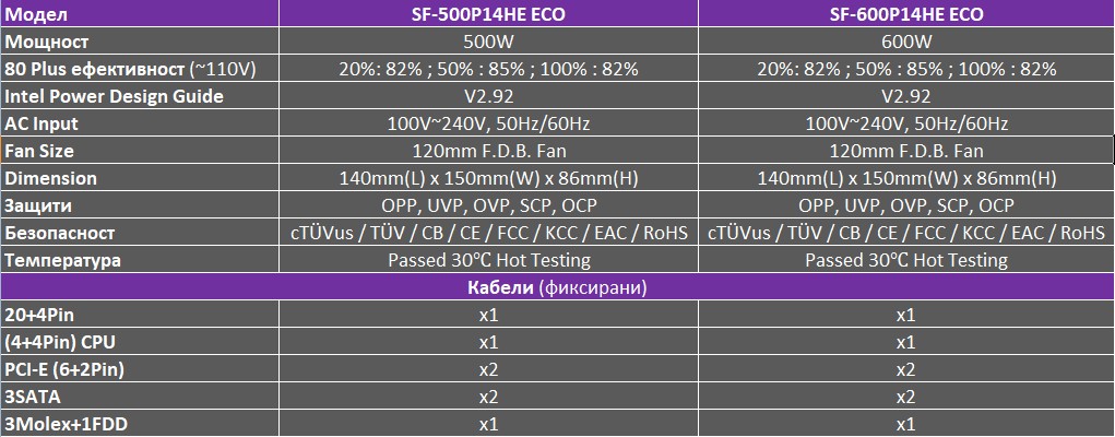

Серията ATX захранвания Bronze King ECO на Super Flower е сертифицирана с ефективност 80 Plus Bronze (EU 230V). “Бронзовата” ECO серия захранвания осигуряват висока ефективност и стабилна изходна мощност и се предлагат със 120 mm вентилатор. Тук има малко разминаване с обявения вентилатор, тъй като от Super Flower са написали, че е FDB, което означава с хидродинамичен лагер, но реалният вентилатор е Sleeve bearing (втулков лагер). Това предстои допълнително да го изясним.
Серията използва фиксиран дизайн на кабелите, но инженерите на Super Flower са използвали една чудесна идея – плоски кабели с цел оптимален кабелен мениджмънт в кутията за постигане на оптимален въздушен поток.

Спецификации
Общи характеристики
Изходни характеристики

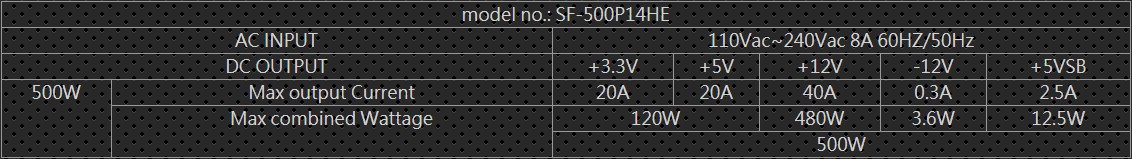

    В това ревю http://playwares.com/pcreview/57071251 го дават с FDB перка и с 2 линии на 12v ???
  2. 2 Denislav Slavchev (acdc) // 09.04.2020 в 10:12
    Принципно за различните пазари могат се различават някои неща, като например перки, кондензатори и др. В конкретния случай това е малко по-различен модел и това е отразено в моделното обозначение, в което е добавен сификса “FDB” и указващ използваната перка. Иначе за двете 12V линии – не знам откъде черпите тази информация. На линка който сте дали, от снимката на стикера с изходните спецификации, ясно се вижда, че захранването е с една единствена +12V линия.
  3. 3 Аз // 26.05.2020 в 16:20
    Denislav Slavchev (acdc) На 6 страница от ироглифското ревю последните таблици мисля са мерили ефективността , показва че има по 20А на 12v1 и 12v2 или аз не го разбирам правилно?
  4. 4 Denislav Slavchev (acdc) // 27.05.2020 в 11:02
    Тестовите стендове принципно са с многоканално измерване/натоварване и вероятно техният е по-стар (или по-евтин), който няма режим за пренасочване на мощността на няколко канала в един, за да се повиши измерваната мощност на единичен канал и поради тази причина се налага да включат два канала едновременно. Това е простото обяснение. Иначе самото захранване по спецификации (видими от етикета му), както и на практика е само с една едниствена 12V линия.
