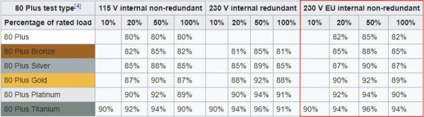

Преди половин година, Super Flower разшири моделното си портфолио базирано на основната платформа предназначена за масовия клас захранвания с моделите Bronze King Eco. Платформата е позната като Double Forward Platform (DFP), която има ефективност 80Plus Bronze.

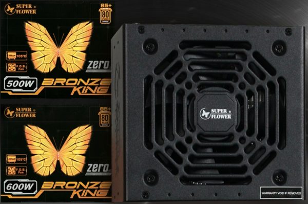

Това е нисък клас платформа и е предназначена за изграждане на захранващи блокове от нисък и среден клас с мощност от 400 W до 850 W. На тази платформа са базирани всички модели захранвания от линията Bronze King. С последното и обновление са направени някои подобрения на платформата, което е позволило да се въведе хибриден режим на охлаждане, който е наречен ECO. Това е отразено и в моделното име, в края на което присъства именно суфукса “ECO” и по него могат да се разграничат обикновените Bronze King от ECO моделите. Последната за момента включва само два модела SF-500P14HE ECO и SF-600P14HE ECO, съответно с мощност 500 W и 600 W, които ще разгледаме в това кратко (п)ревю.

В това ревю http://playwares.com/pcreview/57071251 го дават с FDB перка и с 2 линии на 12v ???
2 Denislav Slavchev (acdc) // 09.04.2020 в 10:12
Принципно за различните пазари могат се различават някои неща, като например перки, кондензатори и др. В конкретния случай това е малко по-различен модел и това е отразено в моделното обозначение, в което е добавен сификса “FDB” и указващ използваната перка. Иначе за двете 12V линии – не знам откъде черпите тази информация. На линка който сте дали, от снимката на стикера с изходните спецификации, ясно се вижда, че захранването е с една единствена +12V линия.
