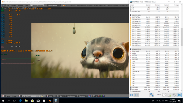

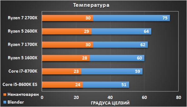

Нещата с консумацията и температурите обаче не стоят толкова добре за новите модели при все подобрения технологичен процес. Консумацията при многонишкова работа се е увеличила, като Ryzen 7 2700K вече преминава границата от 200 Вт при рендъринг. Нещо повече консумацията е увеличена повече от производителността, като реално имаме леко влошаванена произвдоителността за ват. И за съжаление в това отношение AMD все още изостват зад Coffee Lake моделите, поне при върховите модели. Явно от компанията са решили че жертванетo на малко енергийна ефективност си струва ако успеят да постигнат нужната производителност. В този смисъл ще е доста интересно да се види какво е положението при 65-ватовите модели от фамилията.
Друг проблем са температурите. При все използването на припой под капачката температурите достигат доста високи стойности, особено за Ryzen 7 2700X. Всъщност както виждате градацията на температурите в голяма степен повтаря отношение на консумацията в Cinebenech, така че явно тук опираме изцяло във възможностите на тестовият охладител. За съжаление положението не беше по-добро с Noctua U12S-SE4, дори беше с 2-3 градуса по-зле. Макар че няма резултите в графиките, проверих как се държи Ryzen 7 2700X с бокс охладителя си, и температуа достигна до „впечатляващите” 82 градуса. Така че ако надеждите ви са били да използвате Wright Prism и за лек овърклок може да забравите за това. Заедно с това честотата на процесора спадна с около 50 МХц под това, което показва ефекта от температурата на новите технологии.
Нека обаче да ви успокоя малко, Blender е изключително тежък тест за Ryzen, като натоварването от него е сравнимо и дори по-голямо от някои от режимите на често използвания за тестове за стабилност Prime95. В реални условия за гейминг температурите варираха според натоварването и бяха с около 20 градуса по-ниски.

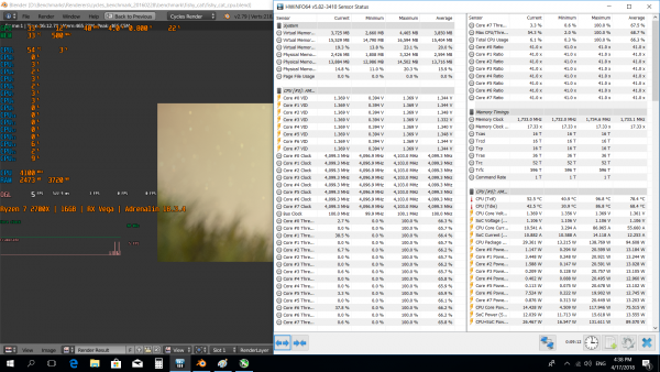

И накрая при овърклокване се срещнах със проблем относно охлаждането. Накратко тестовият охладител, който наистина не блести с някаква уникална производителност, имаше сериозни проблеми с охлаждането на Ryzen 7 2700X при повърклок. За съжаление това се оказа и най-добрата възможност, която беше съвместима с тестовата система. При това положение се наложи да се огранича до 4,1 ГХц @ 1.375В за 2700X. В същото време 2600Х нямаше тези проблеми, като постигнах 4,2 ГХц при 1,45 В. Предвид показаното подозирам че с по-сериозно охлаждане и 2700Х няма да има проблем с 4,2 ГХц.
Това обаче поставя въпроса до колко ще имате реална полза от овърклокването като прирастът в Blender е от порядъкът на 7-8%, а за гейминг и двата процесора работят над 4 ГХц така или иначе.
