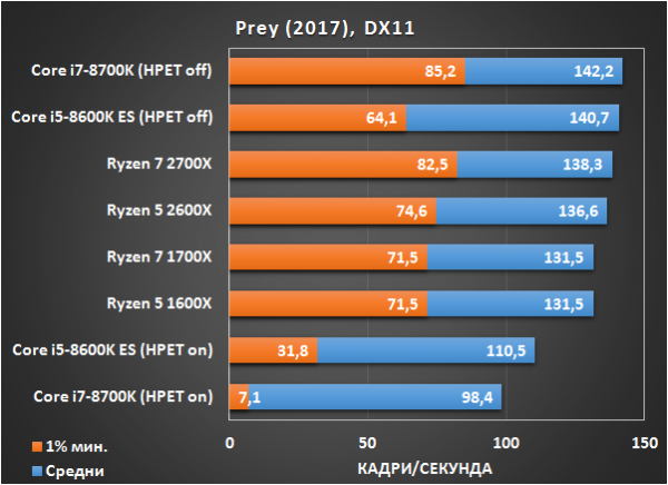

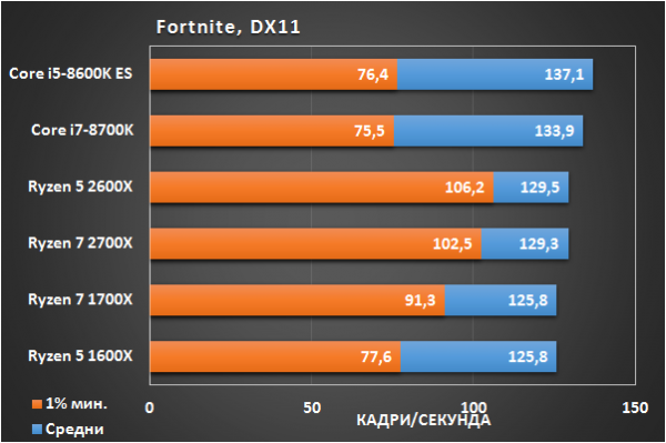

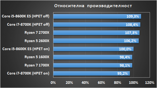

Тук нещата стават доста странни. Оказва се че използването на High Performance Event Timer води да огромна загуба на производителност за моделите на Intel в някои игри, като особено брутално е положението за Core i7-8700K. Възможно е тук да се вижда и отражението на проблемите на Intel с Meltdown и Spectre. Поради това, тъй като нямах възможност отново да изтествам всички процесори с изключен HPET реших все пак да “огранича щетите”, като претествах Core i7 и i5 в 4-те от игрите с най-слаби резултати (DeusEx: Mankind Divide, Wolfenstein: New Colossus, The Witcher 3 и Prey). Имайте предвид, че изключването на HPET вероятно ще увеличи с няколко процента и производителността на моделите на AMD, но за съжаление нямах физическа възможност да претествам и тях.

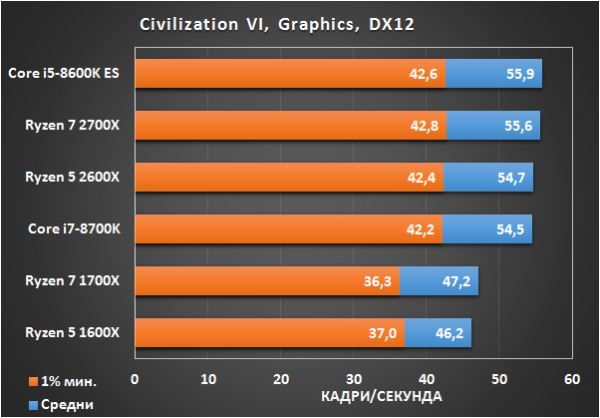

Както виждате има резумен напредък в производителност при гейминг, като особено при минималните кадри той е по-сериозен. На практика поне с AMD Vega64 новите процесори на AMD са вече напълно равностойни на представителите на Intel, което предвид изключително близките резултати прави Ryzen 5 2600X доста прималиво предложение за гейминг.

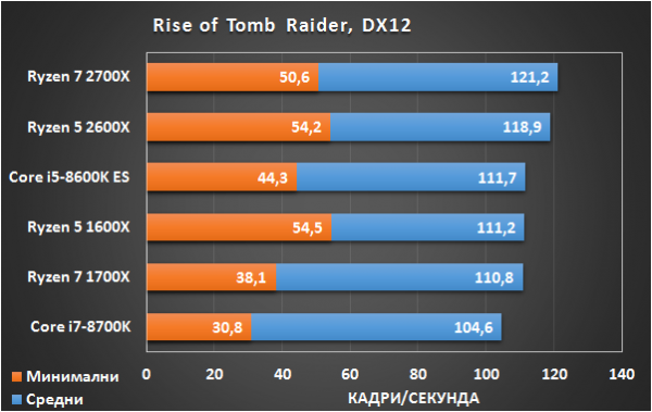

    А във RoTT във реално време(Geothermall Valley), 1800X изостава доста спрямо 8700K (25-35%), със клокната 1080-ка, 2700X би трябвало да постопи разликата със поне 7-8%.

    @Emo_11 = ти май не ми схвана намека от предния пост? Точно като нахалство го приемам. От много отдавна се занимавам с бенчене, наясно съм с повечето проблеми при бенченето, както с вградени бенчове, така и с външни туулове. Щото ръчното бенчене съвсем не е само цветя и рози и перфектна точност. Да не говорим, че ти дава далеч повече потенциал да изкривиш (волно или неволно) резултатите според това къде избереш да тестваш, особено ако не си изиграл цялата игра и то постоянно гледайки фрейм рейта през това време. Примерно ако тестваш само в Gethermal Valey на RTR очевидно ще получиш изкривени резултати. За това предпочитам да дам по-голямо разнообразие от тестове, включително и ръчно бенчени игри, но и вградени бенчове на някои игри. Тъй че спри да мрънкаш и гледай само ръчно бенчените като ти е толкоз важно.
    В добавка 1800Х изостава(ше) в GeoThermal Valey с 25% заради БЪГ С ДРАЙВЕРИТЕ НА NVIDIA в DX12 режим, а не защото е чак толкова по-бавен! С Вега резултатите са МНОГО по-близки. Още една причина що не трябва да се тества само и единствено с GTX1080Ti, въпреки че е най-мощната за момента карта.
