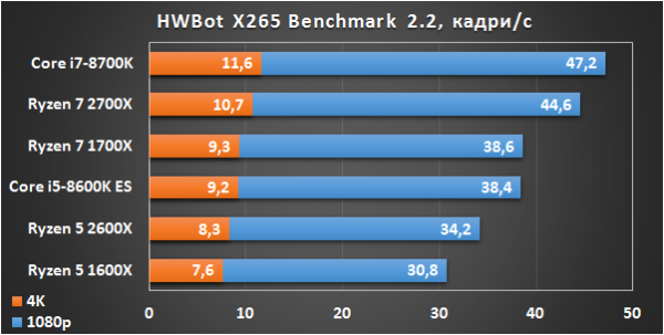

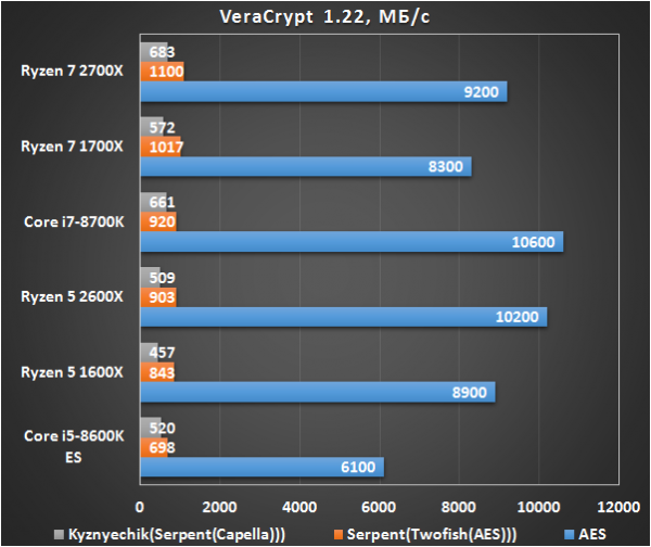

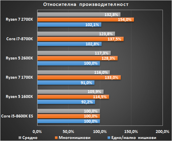

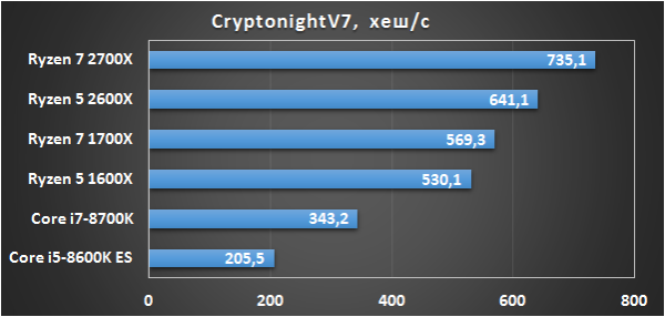

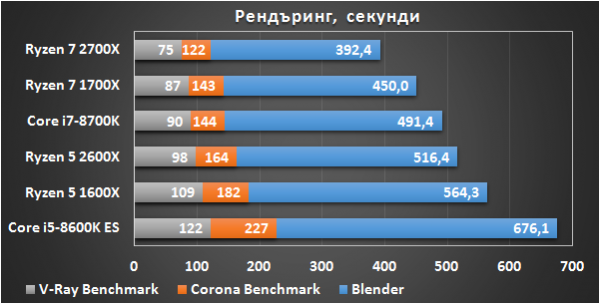

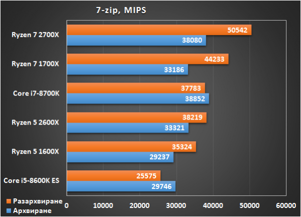

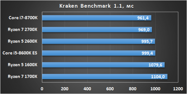

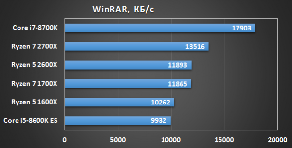

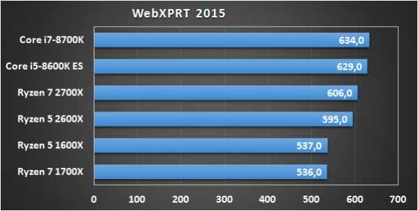

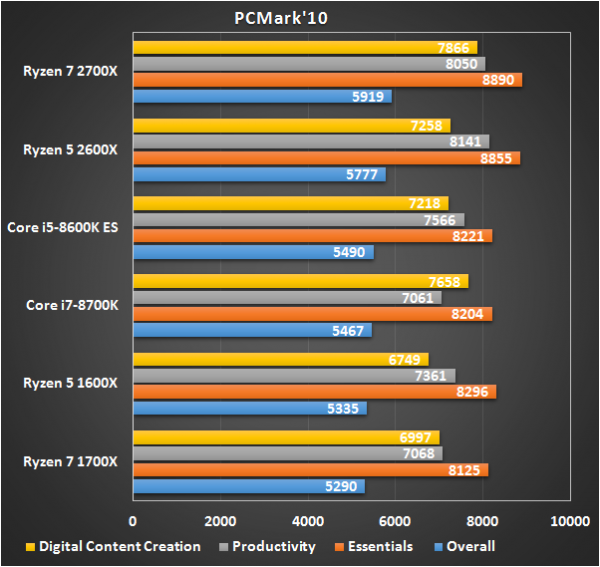

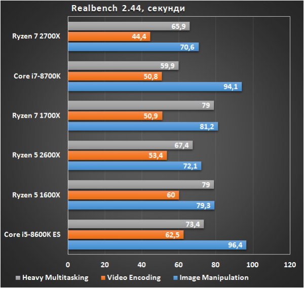

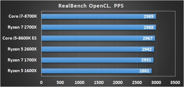

Този път няма да ви занимавам с подробна разбивка на тест по тест, тъй като няма кой знае какви особености, извън вече познатото. Все пак ще отбележим следното – по време на многонишковите тестове Ryzen 7 2700X най-често работеше в диапазона 3900-3950 МХц, докато Ryzen 5 2600X работеше между 3850 и 3900 МХц, като предвид новите технологии тактовите честоти варираха във времето. По-старите им събратя 1700Х и 1600Х работеха общо взето постоянно на all-cores boost честотите си от съответно 3500 и 3700 МХц. Още нещо което трябва да се отбележи – изглежда че новата версия на Vera Crypt има проблем с максималната утилизация на 16 нишки в AES теста си, но пък ни представя една нова по-тежка вариация за криптиране – Kuzneychik(Serpent(Capella), за това и предпочетох да я оставя в теста.
Като цяло резултатите са ви познати – където товарът е малко нишков (Cinebench Open CL и 1 CPU, WebXPRT 2015, Mozilla Kraken 1.1), използва се активно AVX2 (Х265 видеоенкодинг) или е нужна много ниска латентост на паметта (WinRAR) процесорите на Intel  са доста конкурентни или дори побеждават убедително дори Ryzen 7 2700X. В по-смесените многонишкови задачи обаче, дори високата честота не може да компенсира повечето нишки. В този случай честно казано Ryzen 5 2600X се оказва опасно близко до Core i7-8700K, а i5-8600К дори трудно се конкурира с Ryzen 5 1600X. В добавка прирастът в еднонишковата производителност при новите Ryzen модели е около 8-10%, докато по-голямото предимство всъщност в многонишковите задачи, като достига наистина до близо 16% (1700Х срещу 2700Х). Нека не забравяме обаче за съществуването и на Ryzen 7 1800X, който е с 5-6% по-бърз от 1700Х, като при това положение средното предимство между топмоделите за двете поколения е около 10%.
