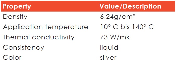

За разлика от Kryonaut, при Conductonaut не можем да разчитаме на огромен работен температурен диапазон, дори напротив – долната граница е едва +8С, като се препоръчва да не се пада под нея. За горна граница от Thermal Grizzly са заявили +140С, което е ОК за съвременните компютърни компоненти.
Ето и основните спецификации на Thermal Grizzly Conductonaut:
tg_conductonaut_specs2
Прави впечатление огромната стойност за температурна проводимост – 73 вата на метър-келвин. Макар тази “мерна единица” да не е много разпространена и известна, 73 W/mk е наистина много сериозна температурна проводимост и гарантира наистина много висока ефективност, непостижима за 99% от термопастите налични на IT пазара.

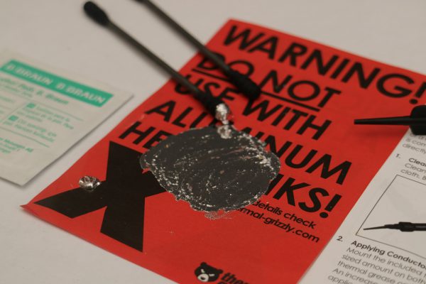

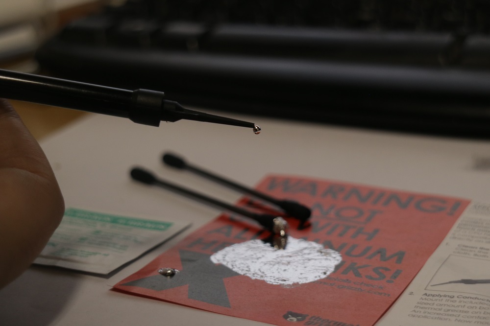

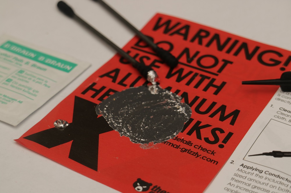

Conductonaut-а представлява нещо подобно на разтопеният припой, който се използва с поялник – сребрист цвят на капката, която притежава много гладка структура и в размазано (върху процесора, например) състояние притежава дори известна огледалност.
tg_conductonaut_spread_1

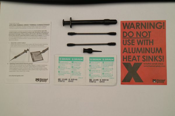

В една опаковка Conductonaut е налице количество от “пастата”, което е достатъчно за поне 2-3 процесора от съвременните предложения на AMD и Intel. С повечко натиск посредством приложените апликатори, Conductonaut е доста по-податлив на разстилане върху желаната повърхност. След 24 часа изложен на външни условия (както е на снимката горе), Conductonaut не си бе променил нито консистенцията, нито гъстотата, нито пък степента на разнасяне т.е. все едно бе току що изкаран от спринцовката.
tg_conductonaut_pack_1
В опаковката към “пастата” получавате два апликатора, един накрайник за поставяне на спринцовката за прецизно извеждане на пастата, както и две кърпички за почистване на повърхността на процесора и охладителя, преди нанасяне на Conductonaut.
Нанасянето върху процесора става доста лесно – малка капка от Conductonaut се поставя върху процесора, след което се разнася равномерно по повърхността на капачката (IHS). Същото се случва и върху основата на охладителя/водния блок, която ще контактува с капачката на процесора. След това остава само да срещнете двете повърхности.
