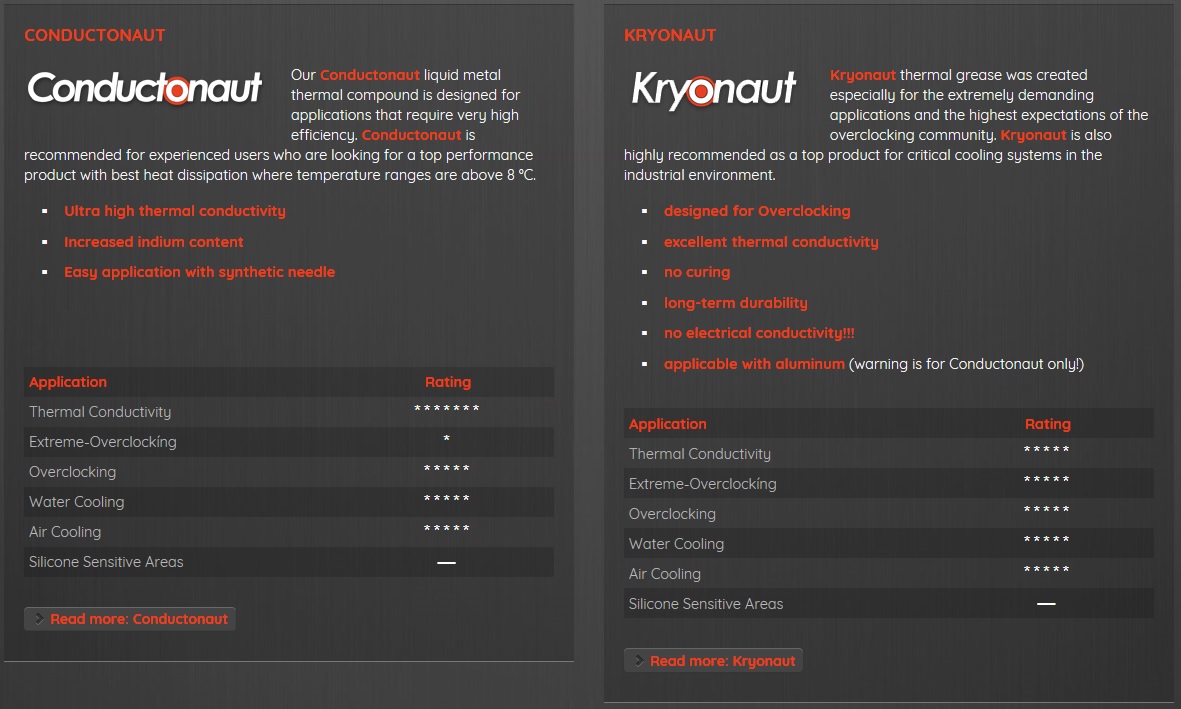

Пастите са общо четири – Aeronaut, Hydronaut, Kryonaut и Conductonaut. Честно казано имената им са доста странни, но нашата оценка на наименоването на термопастите не е във фокуса на тази статия. Aeronaut може да се приеме като най-базовият вариант за термопаста, като въпреки бюджетната й ориентираност, тази паста определено ще ви даде по-добра ефективност, в сравнение с “бялата паста в пликче” за еднократно нанасяне. От своя страна Hydronaut-а вдига летвата и предлага по-висока термоефективност, като наред с това вече притежава достатъчно добри възможности на топлопренасяне, че да се препоръча и за овърклокинг.
tg_kryonaut_conductonaut
Преминаването към Kryonaut и Conductonaut ни прехвърля към високият клас предложения на Thermal Grizzly. Двете пасти, всъщност, не са съвсем с еднаква насоченост и приложение, макар в доста голям температурен диапазон да предлагат доста сходно представяне. Докато Kryonaut може да се използва и при отрицателни температури, Conductonaut-а има ограничение за минимална температура на охлаждащата повърхност от +8С т.е. не може да се използва с “минусови”-варианти на охладители.
