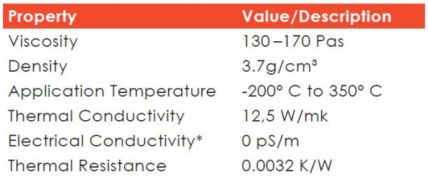

Ето и основните спецификации на Thermal Grizzly Kryonaut:
tg_kryonaut_specs2
Thermal Grizzly Kryonaut е електро НЕпроводяща паста, която е удобна за всякакви варианти на приложение с цел ефективното охлаждане на съвместими компоненти. В случая можем да уточним предишното изречение – приложение с цел повишаване на ефективността на охладителя до неговият абсолютен максимум. Понякога дори 5С разлика в работната температура може да е разликата между “напълно стабилна работа” и “крайно нестабилно работно поведение”. Овърклокърите и потребителите с мобилни компютри имат най-голяма изгода от наличието на подобна високоефективна термопаста.

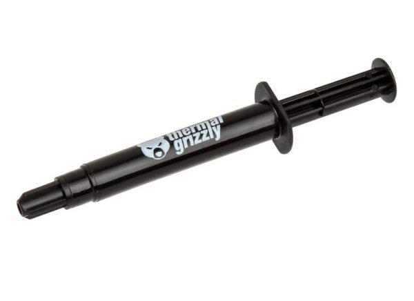

tg_kryonaut_syringe
Thermal Grizzly Kryonaut е една от термопастите с огромен работен температурен диапазон – предвид факта, че е подходяща за екстремни овърклок постижения не е учудващо, че долната температурна граница е -200С т.е. малко под температурата на изпаряване на течният азот (LN2). Що се отнася до горната граница, то нея едва ли има смисъл да я споменаваме, особено когато става дума за компютърни компоненти.

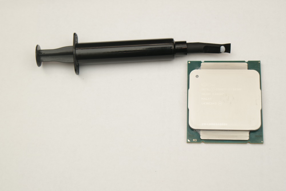

Нанасянето на Kryonaut е доста лесно, особено чрез приложеният в комплекта специален накрайник-апликатор:

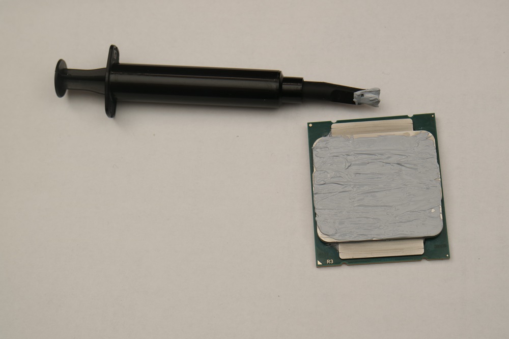

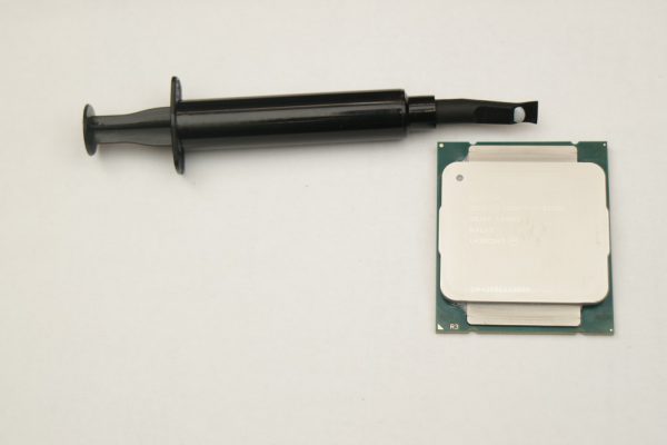

За оптималното нанасяне на пастата ще трябва да сте наясно с актуалният (според температурата) визкозитет на пастата, защото ако не сте прекалено прецизни, може да използвате прекалено много количество за едно-единствено нанасяне:
kryonaut_app_2
Дори и да постигнете подобен резултат, единственият проблем ще е разхищението на тази много добра термопаста. Излишното количество ще бъде избутано от охладителя на процесора.
