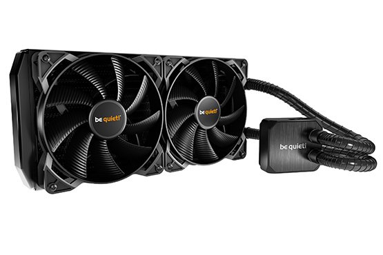

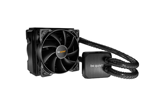

На предишната страница споменах, че Silent Loop не е просто единичен продукт AIO воден охладител, а по-скоро моделна линия, съставена от три варианта. От Be Quiet! разделят “тройката” чрез големината на водният радиатор – съответно 120мм, 240мм и 280мм т.е. модификации с единичен 120мм вентилатор, 240мм радиатор с две перки и 280мм радиатор с две перки.
silent_loop_120silent_loop_280
На двете снимки виждате Silent Loop 120mm, както и Silent Loop 280mm. Реално, Silent Loop 240mm изглежда досущ като Silent Loop 240mm с малката визуална разлика между 120мм вентилатор и 140мм вентилатор, удвоен като бройка и поставени върху съответният радиатор. И макар в скоро време да се случи възможност да тестваме Silent Loop 120mm, сега вниманието е насочено към 240мм версия, базирана на 240мм радиатор и два броя 120мм вентилатори Silent Wings 2.

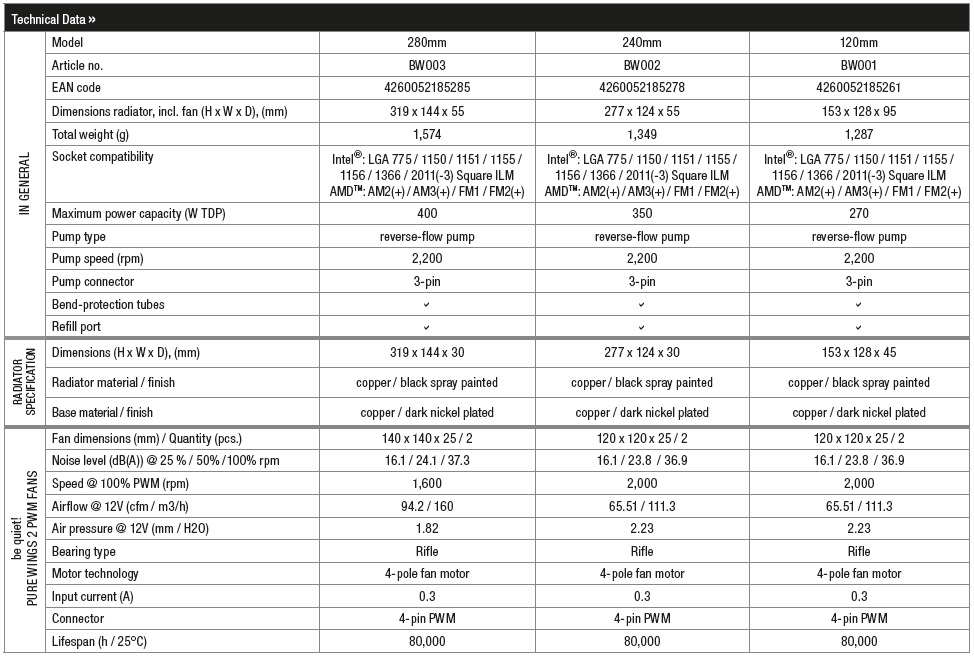

Да погледнем основните спецификации на Silent Loop 240mm:
  • Дизайн – класически AIO воден охладител с 240мм радиатор и воден блок
  • TDP – 350W
  • Изграждащ материал – мед за радиатора и основата на водният блок.
  • Водна помпа – тип “reverse-flow”, максимални обороти на работа 2200RPM, с конектор за обслужване.
  • Вентилатор – два броя Silent Wings 2 120mm, максимални обороти на въртене – 2000 RPM, максимален дебит – 65.5 CFM.
  • Размери – 277мм х 124мм х 55мм (с инсталирани вентилатори); Размери на радиатора – 277мм х 124мм х 30мм.
  • Съвместимост – Intel Socket LGA775, LGA1155/1156, LGA1366, LGA2011/-3; AMD AM2/2+/3/3+/FM1/FM2.
  • Тегло – 1349гр.
silent_loop_specs
Веднага прави впечатление сериозната заявка, която от BQ! правят със Silent Loop 240mm – 350W TDP. Имайте предвид, че подобна мощност отделена от процесор е наистина нещо много сериозно, но и тук трябва да добавим, че в зависимост от големината на кристала на процесора реално поддържаното TDP със сигурност ще варира. Едва ли има въздушно-базиран охладител (на който и да е производител), който да може да се справи с 350W отделена мощност от процесор, притежаващ кристал с размера на чиповете Intel Skylake, например. От друга страна подобна заявка от процесор Skylake едва ли някой ще тръгне да противопоставя на нещо различно от LN2….

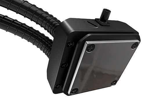

silent_loop_block_bottom
Водният блок е с медна основа, която е допълнително никелирана. Интересното при този воден блок е, че това е “reverse-flow” помпа (не “бута” водният поток, а по-скоро го “дърпа”), която трябва да работи постоянно на максимални “обороти” и няма нужда от PWM управление за понижаване на работното напрежение (а и не се препоръчва от производителя). Това се вижда и от 3-pin конектора, вместо стандартният 4-pin, наличен при много от конкурентите на BQ! Silent Loop.

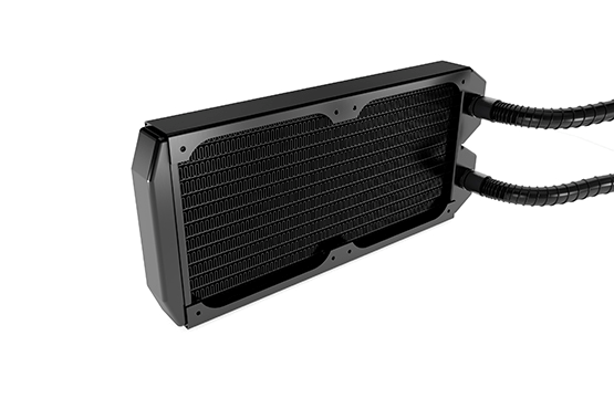

Рядко се случва да видим воден охладител, притежаващ радиатор направен от мед, а не алуминий, камо ли AIO воден охладител. При BQ! Silent Loop от компанията са направили именно това – алуминия е отстъпил на медта и целта да се постигне максимално висока ефективност на Silent Loop 240mm е поставена. Самият радиатор е с класически “V”-образен дизайн на ламелите.
silent_loop_radiator

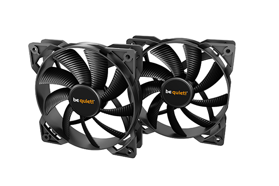

Радиаторът няма да има никакъв шанс да се справи със заявеното TDP от 350W, ако не е подкрепен от два доста прилични вентилатора:
silent_wings_2_120mm
Двата вентилатора Silent Wings 2 са с размери 120мм х 120мм х 25мм и са с максимален въздушен дебит от 65 CFM при 2000RPM. Що се отнася до нивото на шум, при 2000RPM от Be Quiet! са поставили маркировка ~37 dBa, но нашите субективни впечатления са, че двата вентилатора са много тихи (не чак безшумни) при 1900 RPM и ни правят наистина сериозно впечатление.

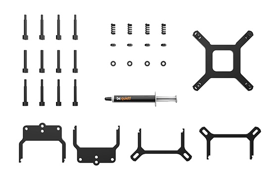

silent_loop_pack
… при нея са налице всички необходими крепежни елементи, че да можете да инсталирате този AIO воден охладител на всяка една съвременна (и не чак толкова) компютърна платформа на Intel и AMD, както разбира се и термопаста.
