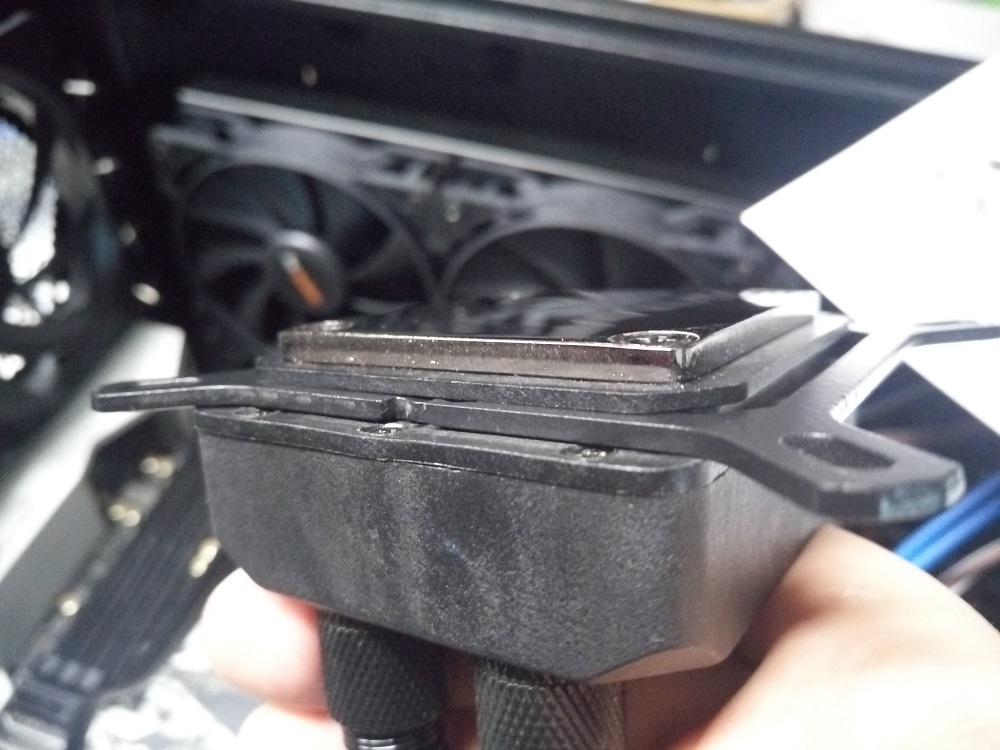

Инсталацията на Be Quiet! Silent Loop 240mm е доста елементарна, както в почти всеки случай при монтаж на охладител в нашата тестова машина с дънна платка LGA2011-3. При Silent Loop 240mm можем да отбележим интересният начин, по който се закрепва задържащата планка т.е. планката, която притиска водният блок към процесора:
silent_loop_install_1
Монтажът е без нуждата от допълнителни крепежни/задържащи винтове и прочие, като единствено се изисква да уцелите правилно улея за всяка една от двете половинки на пластината и след натиск да изчакате и да чуете “щрак”. Това е.

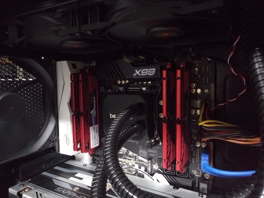

След затягане на четирите задържащи винта, водният блок бе на своето място:
silent_loop_install_2
В нашето ново тестово шаси In Win GRone стандартната позиция за тестове на AIO водни охладители ще е точно над процесора, където се намира в момента и 240мм воден радиатор на Silent Loop 240mm.
