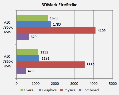

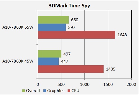

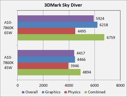

Същото ограничение, дори в по-голяма сила, важи при използване на графичното ядро – докато при 65 Вт честотата е постоянно 757 МХц в 3D режим, то при 45 Вт подскача в много голям диапазон от честоти, максималната от които е 685 МХц, но реално времето прекарано на по-ниски честоти е такова, че усреденения резултат е от порядъка на 480-500 МХц. Това води до много голяма разлика в производителността, както се вижда от резултатите и поставя въпроса дали в този случай графиката все още ще предлага по-добра производителност спрямо конкурентните решения на Intel. Друго което трябва да се отбележи е, че Godavari, както и Kaveri, фиксира честотата на процесора при използване на вграденото графично ядро на стойност знаичтелно по-ниска от базовата. И докато при 7850К тя е 3 ГХц, при 7860K е едва 2,5 ГХц – по-ниската консумация явно води и до тази жертва.
При типичната производителност на графичното ядро това едва ли е проблем, но за съжаление тази стойност е твърдо заложена и няма начин да се промени дори с изключване на енергоспестяващите технологии, което на свой ред означава, че ако все пак се сблъскате с недостатъчна производителност на процесорните ядра в някоя игра, то овърклокването няма да ви помогне. Нека все пак да подчертаем, че това ограничение важи само при използване на вграденото графично ядро, но не и с външен графичен адаптер.

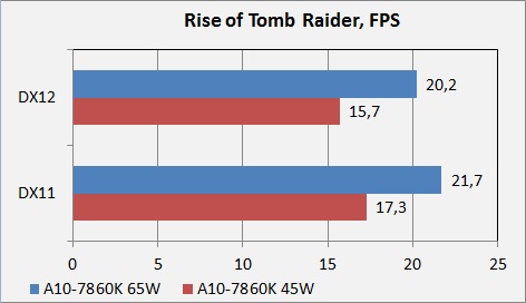

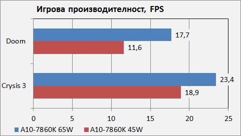

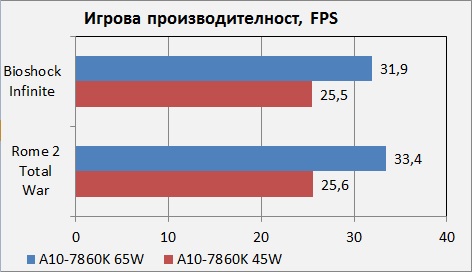

Иначе, според резултатите от тестовете, производитиделноста на вграденото видео в Kaveri/Godavari вече не е достатъчно за игра в новите игри, дори на най-ниски настройки, в голяма резолюция. Естествено при намаляване на резолюцията до примерно 1280х720 или нещо от сорта, прирастът би трябвало да е достатъчно голям, за да постигнете относително комфортни стойности. При все това при настройка за TDP от 45 Вт, може би ще сте на границата от около 30 кадъра в секунда. Естествено с по-старите игри производителността е напълно достатъчна за игра на средни/високи настройки при Full HD резолюция, както демонстрират резултатите от Rome 2 TW и Bioshock, но при бъдещите игри това няма да е така. Но това и може да се очаква тъй като за двете години от появата на Kaveri, графичното ядро остава същото и малкият скок в честотата му едва ли може да доведе до сериозен ръст. В същото време игрите не стоят на едно място.
Някакво утешение в случая е, че чипът поддържа DX12 и то без сериозен спад в производителността. Истината обаче е, че АМД вече е крайно време да обнови и графичното ядро, тъй като то вече изостава в архитектурно отношение от десктоп моделите (една особено ценна функционалност би била цветовата компресия), както и да премине към използване на DDR4 памет, която ще даде значително повече налична пропускателна способност. Надяваме се това да се случи в най-скоро време с появата на Bristol Ridge.
Заедно с това следва да се отбележи и един проблем – за съжаление при 45 Вт TDP графичното ядро имаше проблеми при работата под Crysis 3, като произвеждаше артефакти при работата си. При 65 Вт настройки такива проблеми нямаше, както и в останалите игри, но явно някое от междинните състояния на графичното ядро не се разбира особено добре с дадената игра.
