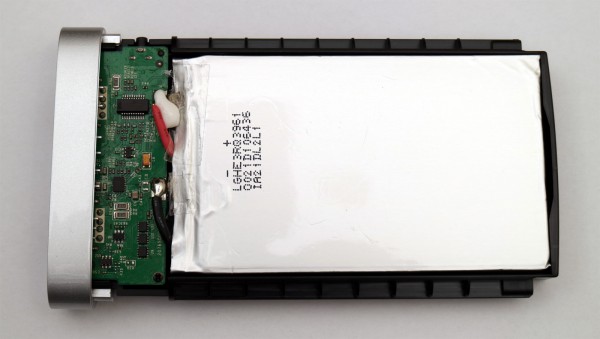

Вътре в корпуса намираме 10000 mAh LG литиево-полимерна батерия, която изглежда е производство на LG. Вътрешността на мобилната батерия е доста добре издържана, като конструкцията изглежда достатъчно солидна да устои на потребители, които няма да внимават особено при боравенето с нея. Електрониката е на добро ниво, като определено изпълнението се отличава като доста по-добро спрямо това, което сме свикнали да виждаме при много от “безименните” китайски продукти които ни заливат отвсякъде.

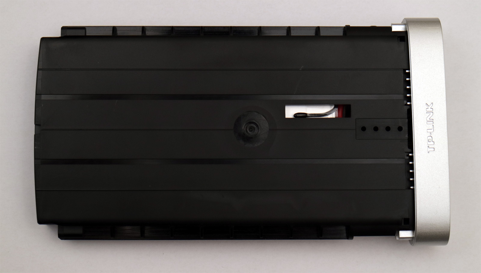

От TP-Link са се погрижили да осигурят достатъчно читава защита така, че да нямате главоболия, като термозащитата е реализирана с помощта на термодатчик, който контактува директно с корпуса на литиево-полимерната клетка, така че да осигури адекватна информация за нейната работна температура. Реално най-опасни за възникване на потенциален проблем за една такава батерия фактори са възникване на късо съединения, пробиване на корпуса на клетката и прегряване. Изпълнението на TP-Link е достатъчно добре реализирано, за да се минимизира риска от всеки един от тези фактори, като разбира се пълна защита при намерение от страна на потребителя да “прескочи” защитните механизми е трудно да се постигне.

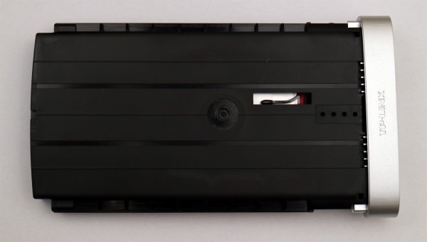

Използването на плоска LiPo батерия дава възможност за постигането на голям капацитет на съхранение на енергия в компактен корпус. Въпреки наличието на батерия с капацитет от 10A реално физическите размери на батерията не са чак толкова големи, че тя да стане потенциално неудобна за разнасяне.

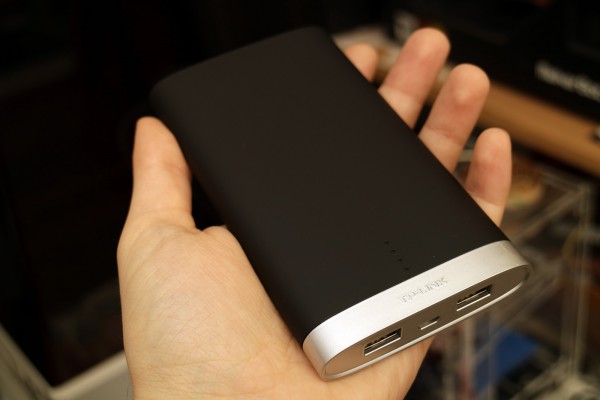

Преносимата батерия TP-LINK TL-PB50 спокойно се побира в нормален джоб на дънки или панталон, като тя реално не е много по-голяма спрямо един по-актуален смартфон с голям диагонал на екрана, единствено дебелината на корпуса на батерията е повече отколкото на един смартфон… разбира се и теглото.
