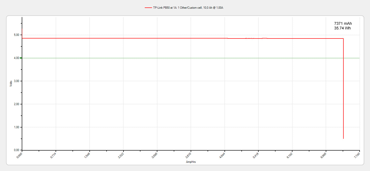

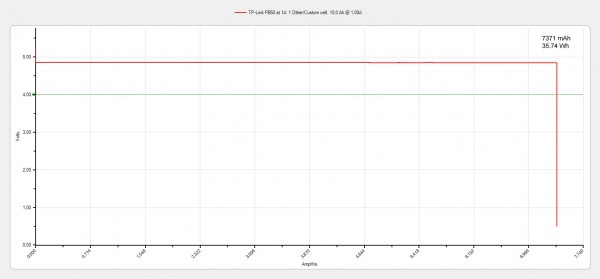

pb50-discharge-1a
Ето как изглежда кривата на разреждане на мобилната батерия при свързване на мобилно устройство, което може да поеме 1A заряден ток. Много стабилно напрежение до самия край и осигурен изходящ капаците от 7371 mAh или 35.74 Wh.

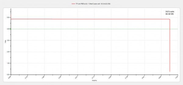

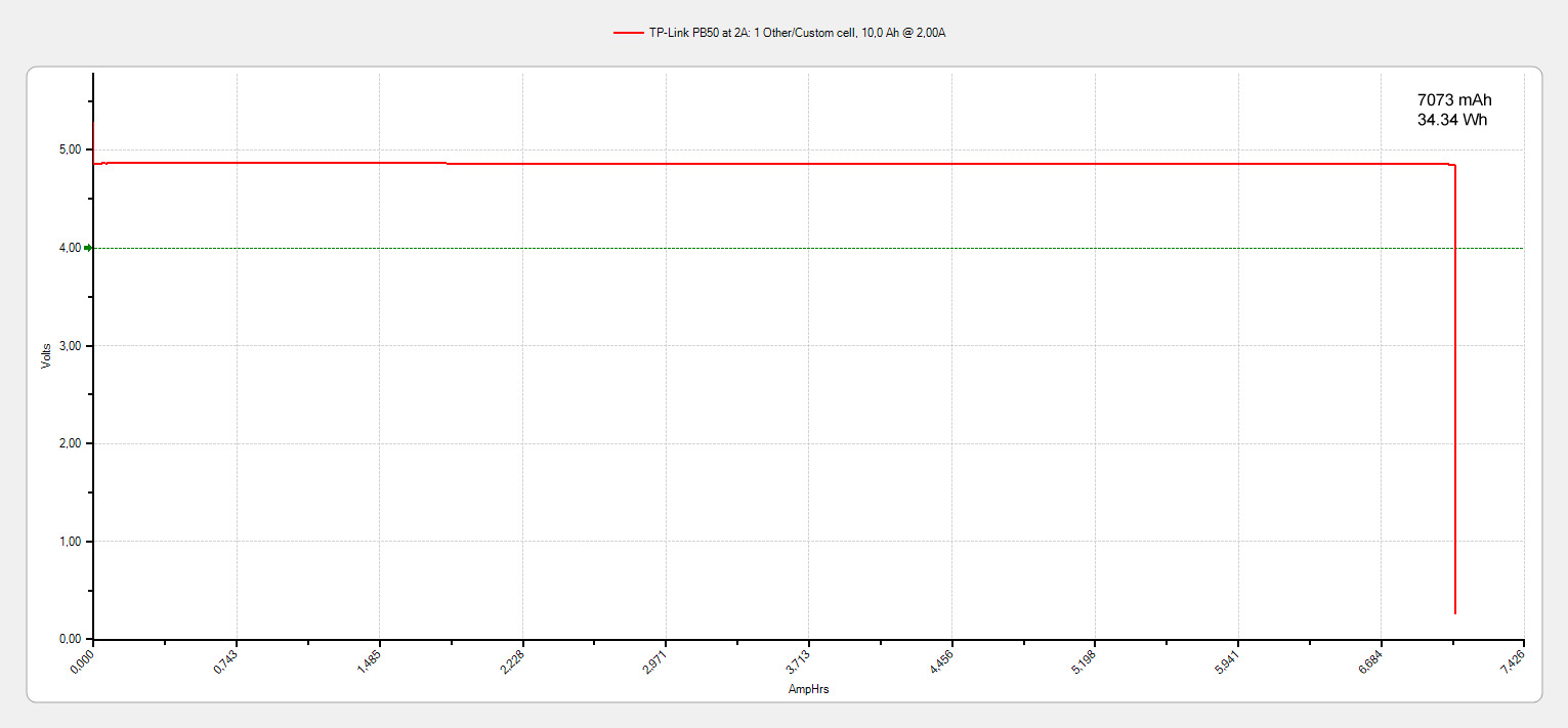

pb50-discharge-2a
Това е кривата за разреждане на мобилната батерия при разряд с 2A ток. Отново стабилно напрежение до самия край и съвсем малко по-малко осигуряван изходящ капацитет – 7073 mAh или 34.34 Wh. Тези добри резултати индикират качествен регулатор, който повишава работното напрежение на LiPo батерията до изходящите 5V.
Ако се чудите защо може да “извадите” едва малко над 7 Ah от батерия, която уж е 10 Ah, то тук вина има регулатора на напрежение. При регулаторите, които имат по-ниско входно напрежение и по-високо изходящо ефективността на конверсията е по-ниска от обратната ситуация, съответно има и по-големи загуби под формата на топлина. Имайте предвид, че напълно заредена LiPo батерия е с напрежение от около 4.2 волта, като при нейното разреждане напрежението постепенно пада до около 3.2V при нейното пълно разреждане. Тоест колкото повече се разрежда мобилната батерия, толкова по-ниска ефективност може да се очаква заради по-голямата разлика в напрежението между входа и изхода.

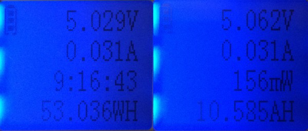

pb50-charge

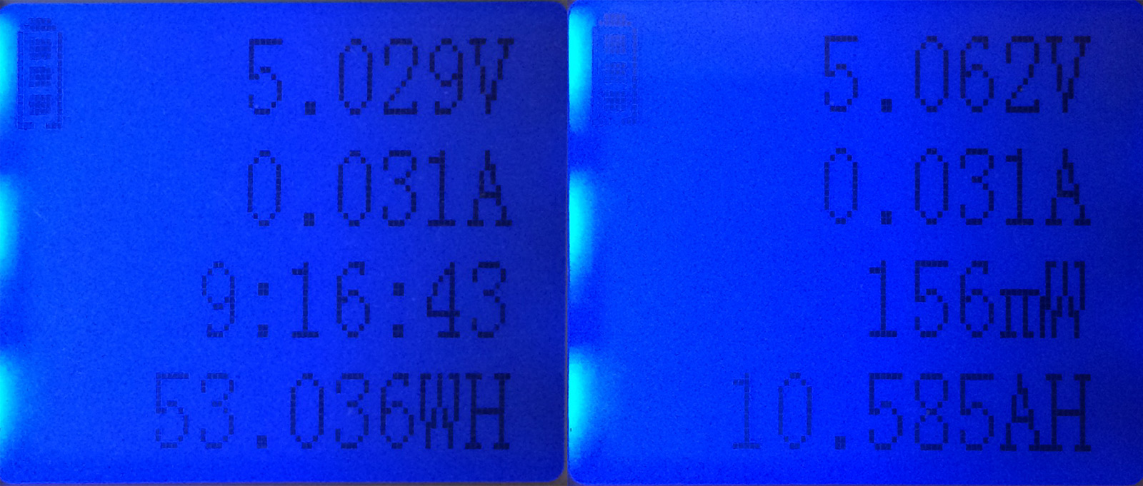

На база на официалните характеристики на продукта времето за зареждане при 1A трябва да е около 9 часа и 32 минути, а при 2A вход около 6 часа и 8 минути. При нашия тест за зареждане с помощта на оригинално 2A USB зарядно за iPad обаче ни бяха необходими малко над 9 часа и “вкарване” на 10.585 Ah или 53.036 Wh. При зареждане отново ни е необходим повече ток отколкото е капацитетът на батерията заради загубите при конвертирането от входящото 5V напрежение към необходимите 4.2V за зареждането на LiPo батерията вътре в устройството.
