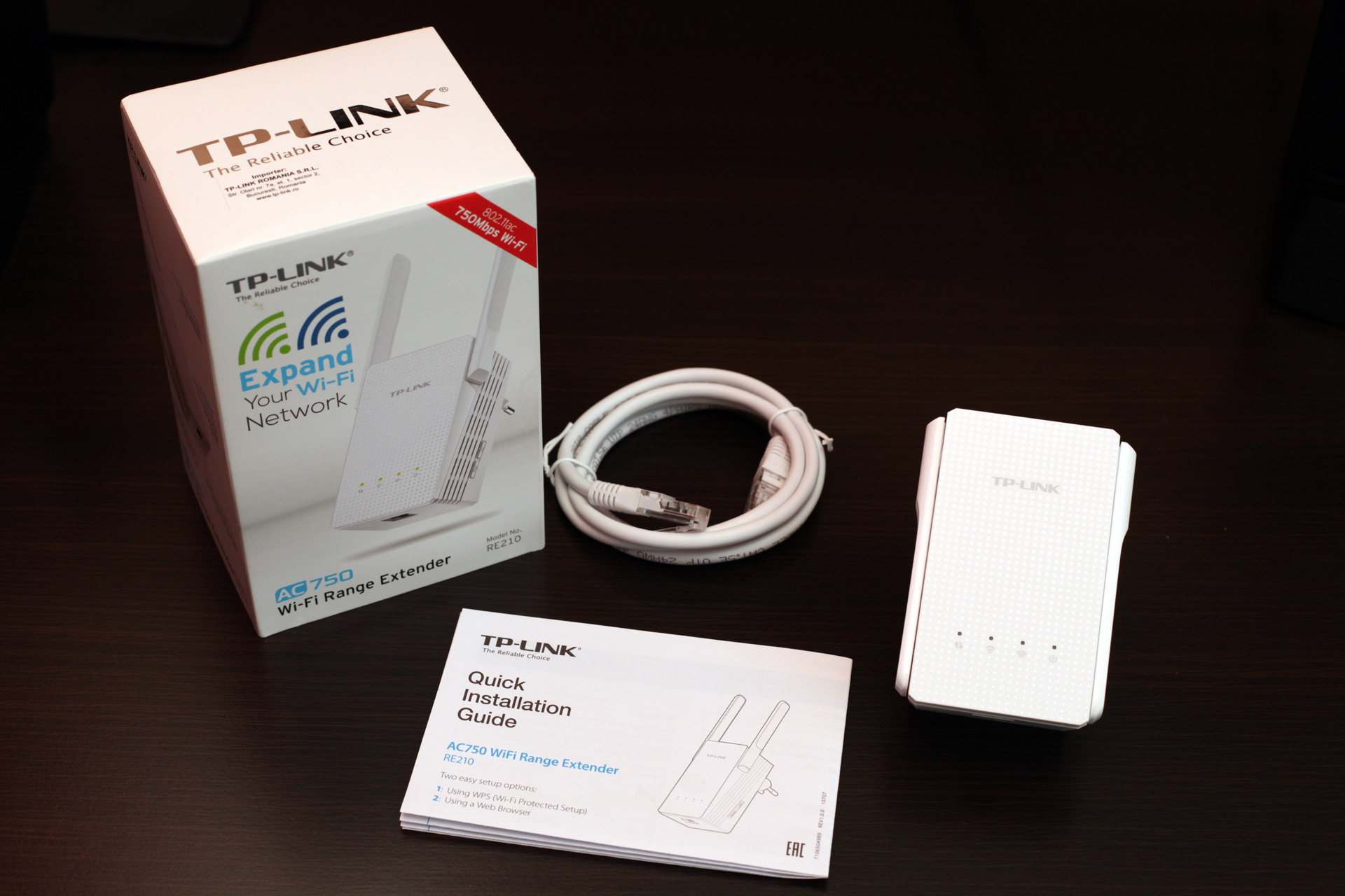

TP-LINK RE210 далеч не е първият Wi-Fi Range Extender на TP-Link, преди него компанията предложи няколко вариации за 150 Mbps и 300 Mbps 2.4-гигахерцови решения, както и моделът двубандовия RE200. При актуалният RE210 имаме изцяло нов дизайн, който определено е сериозна стъпка спрямо предходните решения като функционалност и удобство за потребителя. Става дума за наличието на антени, чиято позиция може да се регулира от потребителя (преди това антените бяха вградени и фиксирани), както и удобни бутони за управление на устройството – за включване/изключване, рестартиране и спиране на светодиодната индикация.

Устройството за разширяване на обхвата на безжичната мрежа TP-LINK RE210 е двубандово – работи едновременно на 2.4 и 5 гигахерца, съвместимо с всички актуални безжични стандарти 802.11 a/b/g/n/ac и идва с един гигабитов Ethernet порт за свързване на едно устройство без безжична функционалност към мрежата. Дизайнът е предвиден за директно включване в контакт на стената, както и при предходните модели на TP-LINK, но при RE210 благодарение на външните антени не е проблем да го позиционирате навсякъде настройвайки правилната позиция на антените за оптимален обхват.

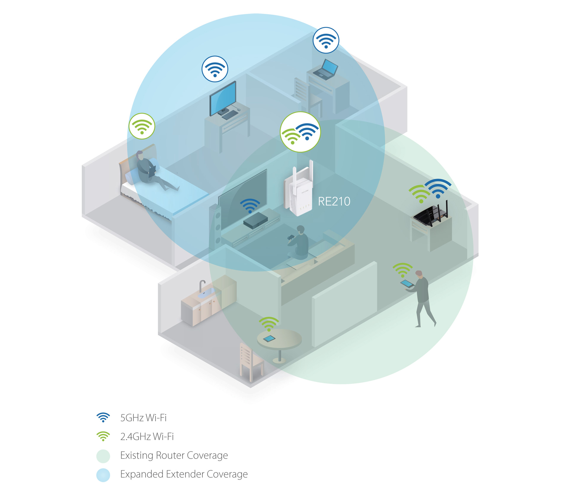

Идеята на устройствата за подобряване на обхвата на безжичната мрежа е те да бъдат позиционирани така, че да са достатъчно близо до WiFi рутера, за да имат високоскоростна връзка. В същото време те трябва да разширят обхвата на безжичната мрежа покривайки и част от обхвата на безжичния маршрутизатор, като в зависимост от помещенията, които трябва да имат добро покритие може да се наложи използването на няколко Wi-Fi Range Extender устройства за оптимален ефект.
