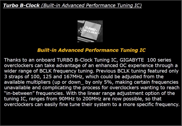

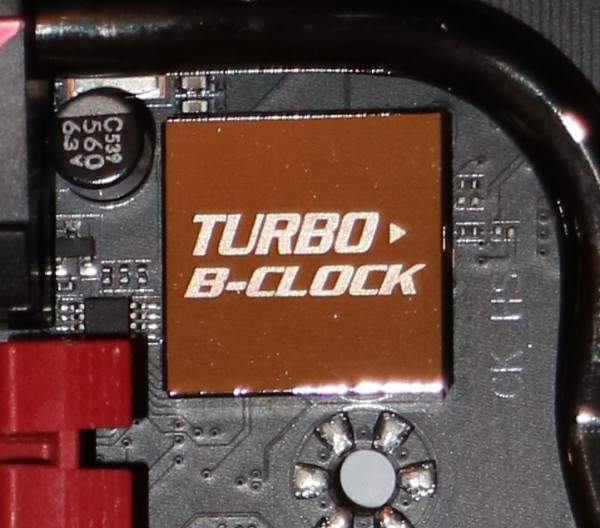

Да си дойдем на думата… Всъщност, макар тази платка да не е изрично някой от вариантите OC/SOC, при нея е помислено доста сериозно на тема овърклок. Това е една от малкото платки, които притежават отделен контролер, който се грижи за овърклока по “FSB”, а именно Turbo B-Clock:
turbo_b_clock
turbo_b_clock_2
Това нововъведение от страна на Gigabyte би трябвало да спомогне един доста труден аспект при овърклока на процесорите на Intel – повишаването на честотата на bclk над 102-105 MHz, което бе нещо като ограничение до момента. Наличието на Turbo B-Clock би трябвало да преодолее този проблем, като в комбинация с промените при чипсета Z170X и разделянето на основните честоти за PCIe, SATA и прочие от bclk ще позволи за постигането на много по-висока честота bclk и от там овърклок на процесора по “системна шина”. Какво се получава реално?

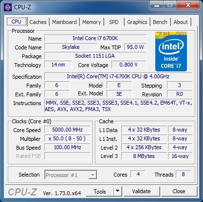

6700К_5000
Всъщност, на снимката по-горе се вижда, че 4600 MHz бяха нещо сравнително лесно, изискващо напрежение от около 1.3V. При напрежение около 1.35V чипа се закрепи на 4.8 GHz, и работеше доста стабилно, ако трябва да сме точни. При тази настройка, обаче, налице е нужда от по-сериозен охладител, който с по-ефективната си работа да може да ни предложи и няколко градуса по-ниска работна температура (т.е. евентуално под 90С в режим на пълно натоварване на CPU-то). Тези 5 GHz бяха постигнати при напрежение от около 1.4V, като машината зареждаше Windows без проблеми, но за по-сериозна стабилна работа под товар и дума не можеше да става, защото процесора прегряваше много бързо.
