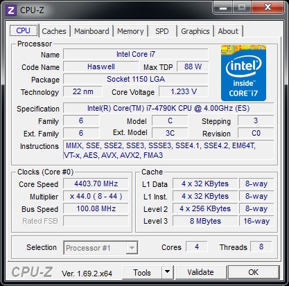

Освен номиналната си честота от 4.0 GHz, Core i7 4790K предлага и бууст до 4.4 GHz. Това от своя страна е нещо още по-добро, когато говорим за “неовърклокърска” работна честота. При Core i7 4790K на напълно автоматични настройки в BIOS-а на дънната платка (която и да е тя) ще се достигат тези 4.4 GHz. Отново – не всеки може и се интересува от овърклок, така че появата на Core i7 4790K е достатъчна причина, че да преминете дори от Core i7 4770K към по-новото предложение, когато търсите максимална производителност. Всъщност ползата от тези допълнителни MHz спрямо бууст честотата на Core i7 4770K могат веднага да се видят в резултатите от тестовете. За разлика от “бууст” настройките при Core i7 4770K, където с повишаване на броя натоварени процесорни ядра съответно пада и максималния бууст множител, при Core i7 4790K настройката е доста по-агресивна. Освен това с едно “движение” можете да зададете идентични множители и да получите бууст до 4.4 GHz независимо от това колко ядра са натоварени.
На снимката по-горе се вижда напрежението, което използваше тестовата бройка при работа под бууст до 4.4 GHz. Тези 1.233V (~1.23V реални под натоварване) са напълно достатъчни за честота, при която доста бройки Core i7 4770K не могат да постигнат стабилна овърклок честота. Ето една от причините появата на Core i7 4790K да си заслужава вниманието.
