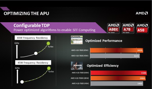

Още от самото заглавие на статията се разбира, че новите процесори Kaveri ще имат т.нар. оптимизирано TDP. Това значи, че освен съобразено със заявените 65W, TDP-то на тези чипове може да бъде оптимизирано до една по-ниска стъпка, а именно 45W. Това се прави предимно за допълнителна съвместимост със SFF платформи, където размерите са доста ограничени и пространството за охлаждане на процесора може да бъде доста оскъдно.
amd_configurable_tdp
Това е идеята зад Оптимизираното (и конфигурируемо) TDP. В BIOS-ът на дънната платка е налице опция, чрез която потребителя може да ограничава TDP-то на процесора до по-ниска стойност. При процесора A10-7850K това ограничение може да бъде както на 65W, така и даже на 45W. При чипове като A10-7800, където TDP-то изначало е 65W е налице понижение до 45W TDP. Чрез задаването на по-ниска стойност на TDP потребителя може да ограничи процесора до по-ниска консумация и топлоотделяне с една или друга цел. Ограничението разбира се води и до известно понижаване на производителността на APU-то, но за какво точно понижение може да става дума зависи единствено и само от натоварването над компютърната система.
Предвид факта, че APU-то е съставено от процесорна част и графичен домейн, общото TDP много зависи от това кои точно елементи от процесора се използват и в какво натоварване. Поради това при по-тежко графично натоварване, при което не се разчита толкова много на процесорните ядра е възможно нивото на производителност да се запази на стандартното за чипа ниво, въпреки заявеното по-ниско ниво на TDP. Същото важи, ако са натоварени само процесорните ядра, но не и графичната част. Случаите, когато е натоварен целият процесор ще са тези, при които по-ниското (оптимизирано) ниво на TDP ще си проличи най-много.
При нашите тестове на A10-7800 не успяхме да проверим до каква загуба на производителност може да доведе преминаването на по-ниско ниво на TDP, а именно 45W TDP. BIOS-ът на тестовата дънна платка ASRock FM2A88X+ Killer упорито не ни предоставяше опцията за конфигуриране на TDP-то, не и с този процесор. При поставяне на A10-7850K тази опция ставаше активна, но не и с A10-7800.
