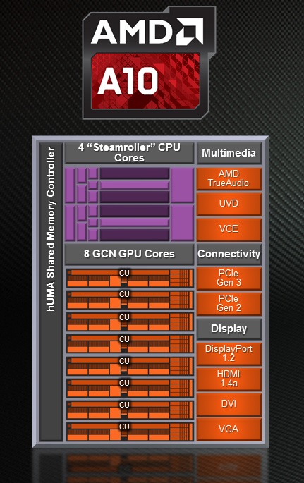

Kaveri определено бе един от най-очакваните APU на AMD (може би след Llano) поради въвеждането на процесорните модули Steamroller. Последните горещо се очакваха с поява и при т.нар. “big cores”, или по-просто казано при големите чипове AMD FX. Това обаче не се случи, поради което единствено Kaveri можеше да ни предостави възможността да работим със Steamroller. Като цяло, ето какво представлява един пълноценен процесорен кристал Kaveri:
amd_kaveri_cpu_core
Налице са два модула Steamroller или ако трябва да говорим на езика на AMD – четири процесорни ядра, или от скоро наричани още Compute ядра. С появата на Kaveri цялата философия на AMD се завъртя около т.нар. Compute ядра, които при чипове като A10-7850K например са 12 на брой – четири процесорни и осем графични. При процесорите A8 също имаме два модула Steamroller, но са налице само шест графични CU, базирани на архитектурата Graphics Core Next. Освен тях място са намерили и контролерите за PCIe, мултимедийните блокове TruAudio, UVD и VCE, както разбира се и тези, които отговарят за широката поддръжка на дисплей стандарти.
Процесорите Kaveri A-Series APU A10 са “четириядрени” с 512 стрийм GCN ядра (при чиповете 7800) или с 384 стрийм GCN ядра (при чиповете 7700), докато A-Series APU A8 са “четириядрени” с 384 стрийм GCN ядра.
При моделите А6 липсите са по-сериозни:
amd_kaveri_cpu_core2
Налице са само един модул Steamroller и шест графични Compute Units. Така чиповете A6 могат да бъдат само “двуядрени” и с не повече от 256 стрийм процесора Graphics Core Next.
