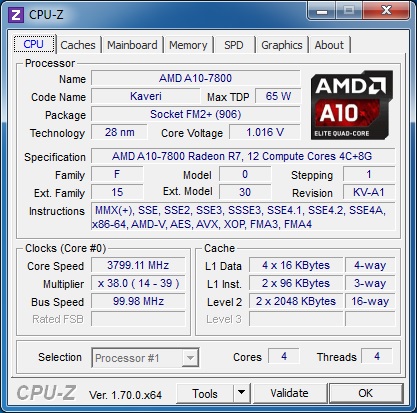

Единият от новите процесори далеч не е изненада – А10-7800. Желанието на доста потребители да получат обновен вариант на A10-6700 най-накрая получи своят резултат под формата на A10-7800, който представлява вторият пълноценен чип Kaveri в продуктовата гама на актуалните A-Series APU. Налице са четири процесорни ядра в два модула Steamroller, както и осем графични Compute Unit-а с общо 512 стрийм ядра по архитектурата GCN. Съвсем очаквано работните честоти са занижени и А10-7800 може да предложи номинална честота на процесорните ядра от 3.5 GHz, които при определени условия могат да достигат бууст честота от 3.9 GHz. Поради наличието на пълноценното графично ядро Radeon R7 е добре този процесор да се комбинира с RAM памет с означение поне DDR3-1866, а препоръчително е налице да са модули DDR3-2133 или дори DDR3-2400. Едва ли има нужда да обясняваме защо това е така.
