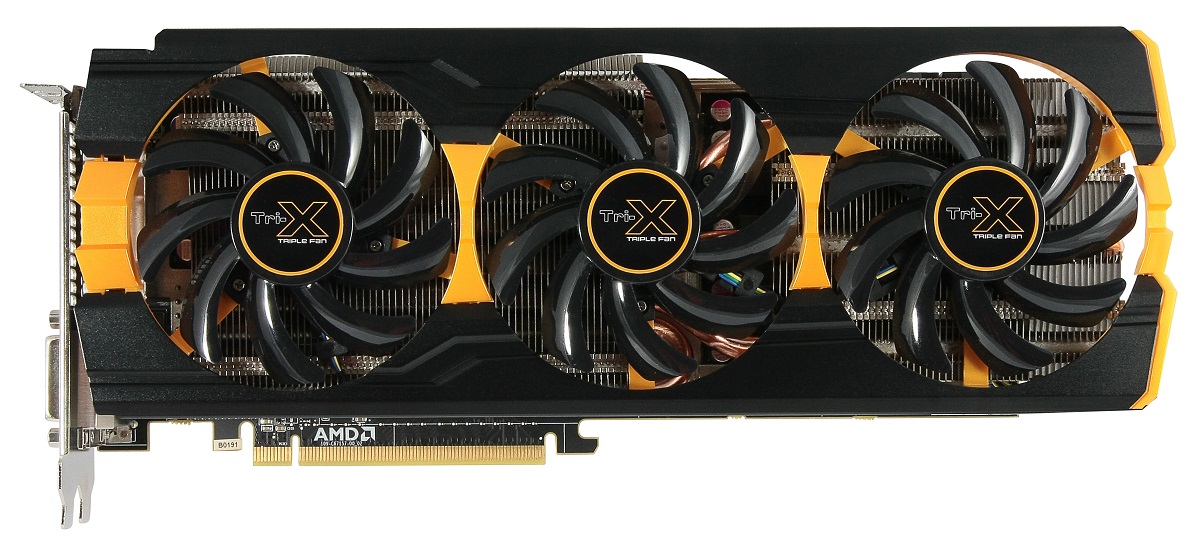

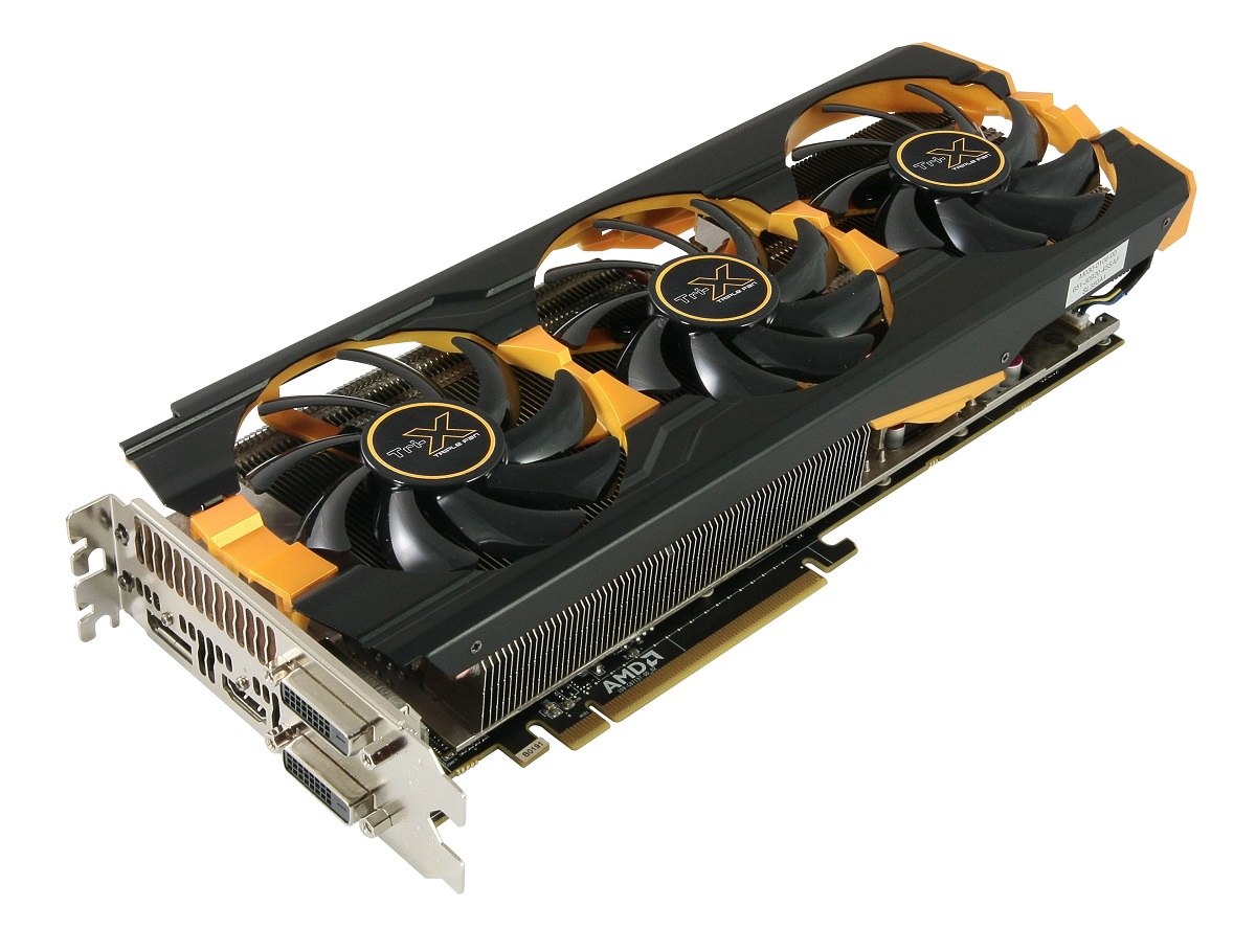

Както вече стана дума, Sapphire Tri-X R9 290X OC е един от нереферентните варианти на компанията що се отнася до Radeon R9 290X. Макар моделното име да звучи по-завъртяно, реално подобно на “DUAL-X” при двуперковите модели с ядро Tahiti XT/Pro, така и тук “Tri-X” всъщност показва наличието на този нов охладител с три вентилатора на Sapphire. Това обаче не означава, че тази карта не заслужава необходимото внимание, което така или иначе се опитва да привлече към себе си.
sapphire_R9_290X_TRI-X_4GBGDDR5
Графичната карта Tri-X R9 290X OC е доста голяма и първото нещо, което трябва да прецените е дали ще можете да я поберете в кутията, към която сте я насочили. С дължина от 305мм или казано по друг начин 12 инча, тази платка не е от най-съвместимите, които можете да срещнете. В тестовата ни кутия Cooler Master HAF-XB се побира на милиметри, а HAF-XB се е доказала като доста “съвместима”, що се отнася до по-нестандартни компютърни компоненти. Причина за тези 12″ дължина разбира се е охладителя Tri-X, който се простира по цялата дължина на платката, че и малко повече.

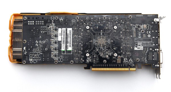

sapphire_R9_290X_TRI-X_4GBGDDR5_back

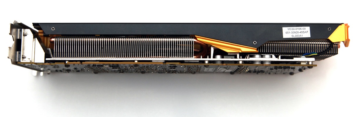

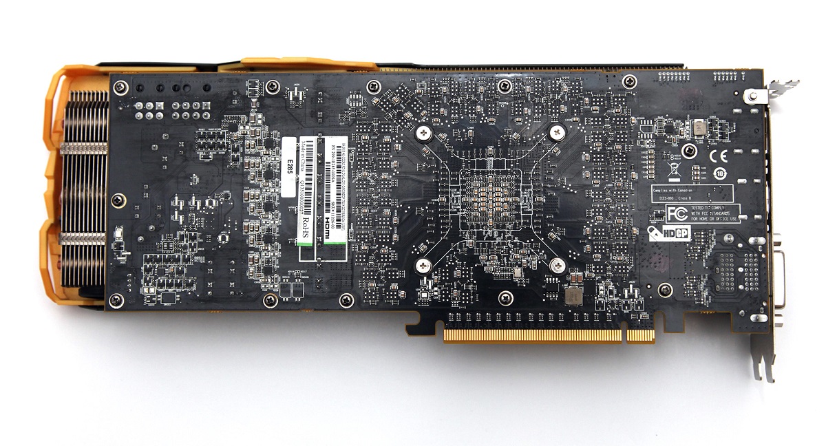

Поглеждайки отново платката се вижда веднага, че сглобката е много солидна. Всички тези отвори върху PCB-то, които по принцип се използват за захващане на референтният охладител, сега са в употреба за захващане на нереферентния охладител. Като резултат получаваме едно много стабилно усещане за графичната карта, което не се среща често. Дългият радиатор притежава общо пет топлинни тръби, минаващи по цялата му дължина, като диаметъра им не е еднакъв и най-дебелата от тях е цели 10мм. Трите по-дебели тръби свързват допълнителния радиатор с основната част. Радиаторната част реално е съставена от два елемента, свързани помежду си чрез широката основа на охладителя, контактуваща не само с BGA паметта, но и с VRM елементите. Поради това площа, която реално се грижи за охлаждане на VRM е достатъчно голяма, че изобщо да не се и замисляме дали VRM елементите ще се поддържат в адекватни температурни граници.

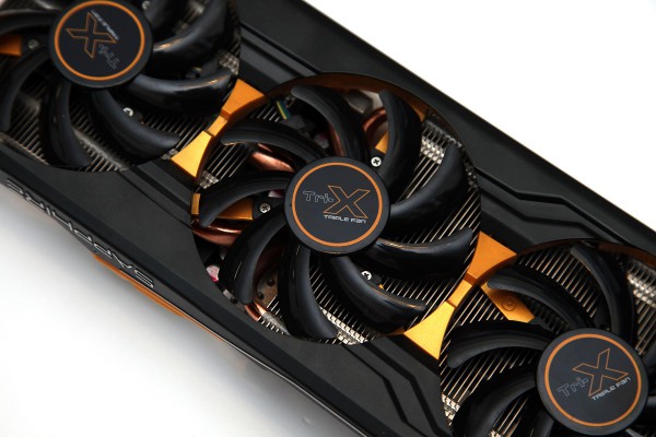

Охладителя разполага с три вентилатора 90мм, които реално предопределят и добавката “Tri-X” в моделното име, но наред с това създават доста приличен въздушен поток върху огромната радиаторна площ, която се намира под тях. Добрите температури на VRM, които ще видите по-долу идват именно от доброто обдухване на радиаторната част.

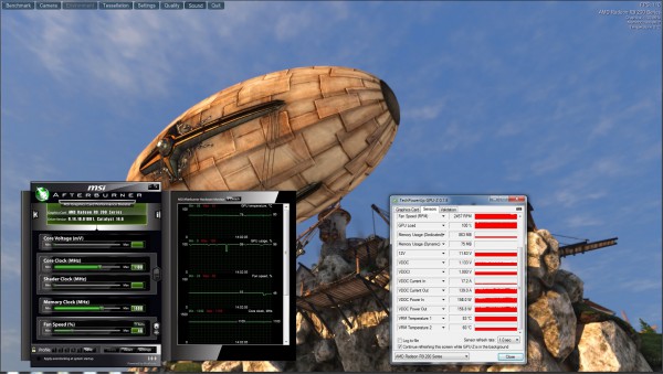

sapphire_R9_290X_TRI-X_4GBGDDR5_temp
Информацията от AfterBurner и GPU-Z говори достатъчно за температурните нива, които можете да очаквате от този охладител върху тази графична карта. Макар честотите да не са точно стандартните за тази платка, завишаването е прекалено малко, че да се отрази видимо върху температурите. Графичното ядро се колебаеше около 80С, а VRM-ите се нагряваха до около 83С. Това са едни много добри температури предвид наличието на Radeon R9 290X, и то не на номиналните за R9 290X честоти.

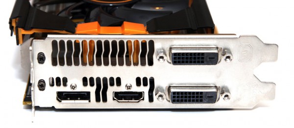

Видеоизводите са стандартните за R9 290X – два цифрови DVI, допълнени от задължителните HDMI и DisplayPort.
