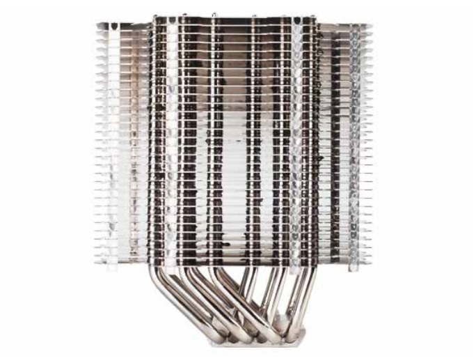

Охладителят Silverstone Heligon HE02 определено може да се нарече нестандартен и определено не за всеки потребител. Вярно е, че възможностите му особено в “безвентилаторен” режим са впечатляващи и надскачат почти всеки един конкурент в този клас охладители, но предвид размерите и теглото на HE02 това едва ли учудва някого. Също така е вярно, че въпреки големите размери този охладител може да се събере в доста конфигурации и да свърши чудесна работа. Още по-вярно е, обаче, че използването на HE02 трябва да става с добра идея за това как да бъде експлоатиран ефективно.
he02_side_3
Т.нар. безвентилаторен режим без никакви околни вентилатори едва ли е най-добрата идея, защото това масивно тяло ще отделя сериозна топлина около себе си, поради което по-компактните шасита без особено място вътре доста бързо ще постигат неприятно високи интериорни температури. Това няма как да е добре за всеки един компонент в системата. Ако обаче е налице дори един “изкарващ” вентилатор, който да създава дори минимален въздушен поток (и да извежда топлия въздух от кутята), тогава нещата се променят коренно и HE02 може би ще стане вашият любим избор за безшумна машина. Това е така, защото в този случай дори най-сериозните десктоп процесори не могат да му създадат температурни грижи по време на максимално натоварване. А налице е и опцията за овърклок.
При поставянето на дори по-малък (от 120мм) вентилатор към самият радиатор е налице още по-сериозна промяна във възможностите на HE02. Използваният 92мм вентилатор с намалена дебелина почти не се “усеща” като физически размери, но създаденият форсиран въздушен поток през ребрата на радиатора доведе до огромна промяна в температурата на процесора Core i7-4770K. Такава промяна, че човек спокойно да задържи много ниското ниво на шум в кутията, но наред с това да има опцията за сериозен овърклок.
Казано само с няколко думи – Silverstone Heligon HE02 е уникален и брутално ефективен процесорен охладител, който няма да разочарова никого. Поради това този охладител заслужено печели нашата награда “Избор на Редактора”.
