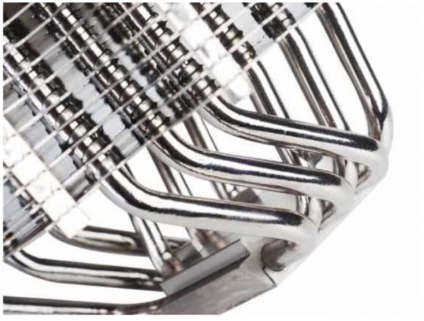

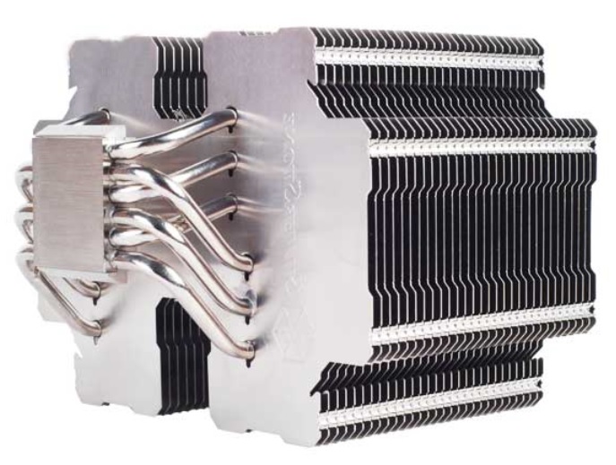

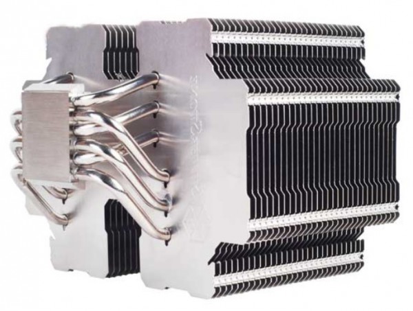

Това е охладителя Heligon HE02. Може би все още не сте виждали нещо подобно, а може и да сте. Сравнението с голям охладител като Noctua NH-D14 няма да го правим от съображения да не представим D14-ката като “малък процесорен охладител”. HE02 е просто огромен и наличието на “само” шест топлинни тръби не би трябвало да заблуждава никого. Все пак говорим за 170мм широк и 160мм висок. Всъщност човек първо трябва да се замисли дали ще може да събере това туловище в желаната конфигурация, преди изобщо да се опитва да си го закупи. Ето и основните характеристики на Heligon HE02:
Спецификации на Heligon HE02
  • Дизайн – Eдносекционен охладител, тип “кула”, с вертикално разположение на радиаторният блок.
  • Изграждащ материал – мед за основата и топлинните тръби, алуминий за радиаторните ребра, никелово покритие на всички елементи.
  • Топлинни тръби – 6 броя, размери ф6.
  • Размери – 170 мм х 130 мм х 160 мм минимални (без вентилатор); размерите с инсталиран вентилатор варират.
  • Съвместимост – Socket LGA1155/1156/1150, LGA2011; AMD AM2/2+/3/3+/FM1/FM2.
  • Вентилатори – стандартно не се предлага, крепежни елементи за поставянето на два вентилатора.
  • Тегло – 990гр. радиаторният блок, теглото с инсталирани вентилатори варира.

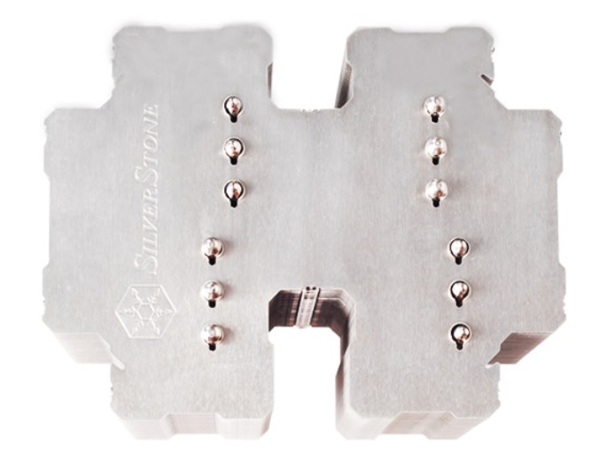

Всъщност проблеми с инсталацията на този охладител върху голяма част от дънните платки няма, освен ако не притежавате платка с голям или нестандартен охладител върху чипсета и MOSFET транзисторите. Тогава наистина ще е добре да се поинтересувате дали HE02 ще успее да се побере на предоставеното му място, но в повечето случаи инсталацията е безпроблемна. Казвам безпроблемна с едно условие – охладителя може да се инсталира само по един начин т.е. буквално по един начин, без да е в състояние да бъде завъртан или нещо такова. Но за инсталацията ще стане дума след малко.
he02_bottom2
he02_top
Да се върнем на самият еднокилограмов охладител Heligon HE02. Стана дума, че е огромен, стана дума и, че може да имате затруднение при инсталацията му. Освен това този охладител е и един от малкото, които стандартно се предлагат без вентилатор т.е. работят в режим “fanless” (без вентилатор). Ако погледнем малко по-сериозно този аспект от нещата, трябва да направим и няколко уточнения що се отнася до възможното TDP на процесора, с което HE02 може да се справи. Ситуацията е следната (поне според Silverstone):
  • Безвентилаторен режим – до 95W TDP.
  • Безвентилаторен режим, с близко разположен 120мм вентилатор на кутията – 150W.
  • Режим на работа с един вентилатор 120мм (поне 1000RPM) – над 150W TDP.
Ситуацията е следната – ако в конкретната кутия липсва какъвто и да е въздушен поток, който да минава през HE02, производителят определя възможностите на охладителя за до 95W. Ако сетъпа на системата е такъв, че в близост (задната част на кутията или отгоре на тавана) се намира поне един 120мм вентилатор с обороти над 900RPM, тогава охлаждащия капацитет се покачва сериозно до 150W. Ако пък решите и прикрепите към самият радиатор дори един 120мм вентилатор, тогава можете спокойно да охлаждате над 150W TDP от процесора. Всичко това звучи направо прекрасно, особено когато човек иска да си направи безшумна компютърна система и му трябва нещо, което да може да се справи дори с (до) 100W CPU (такива са всички Intel-и на Socket LGA1155/1150, както и AMD FM1/FM2 и част от AM3+). Както ще се види на тестовете, ако търсите малко по-добри охлаждащи възможности няма да ви е нужна дори 120мм перка, за да постигнете много по-добри резултати.

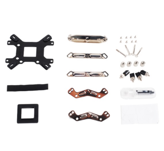

Да погледнем окомплектовката на охладителя:
he02_pack
Получавате всичко онова, което е необходимо да закрепите HE02 към съвместимите сокети на дънни платки, както и малко проводяща паста. Предвид теглото на охладителя е съвсем нормално налице да е поддържаща планка, която да се постави под дънната платка. Имайте предвид, обаче, че с дори един вентилатор теглото на този охладител може да надхвърли 1200гр., а при екстремни сетъпи и поставяне на два вентилатора можете да постигнете до 1.5кг.

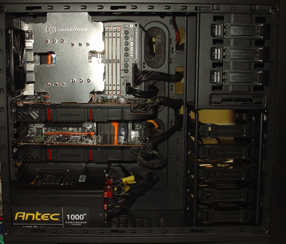

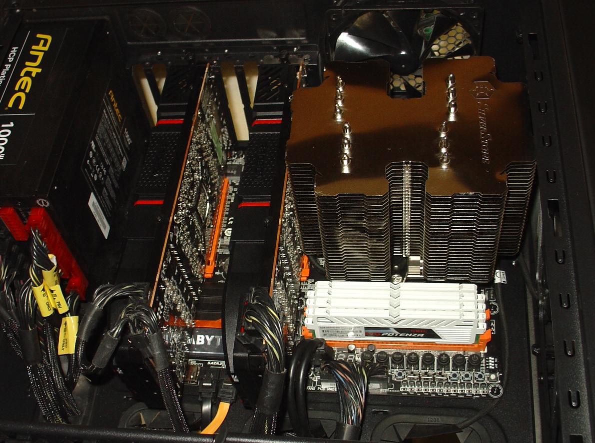

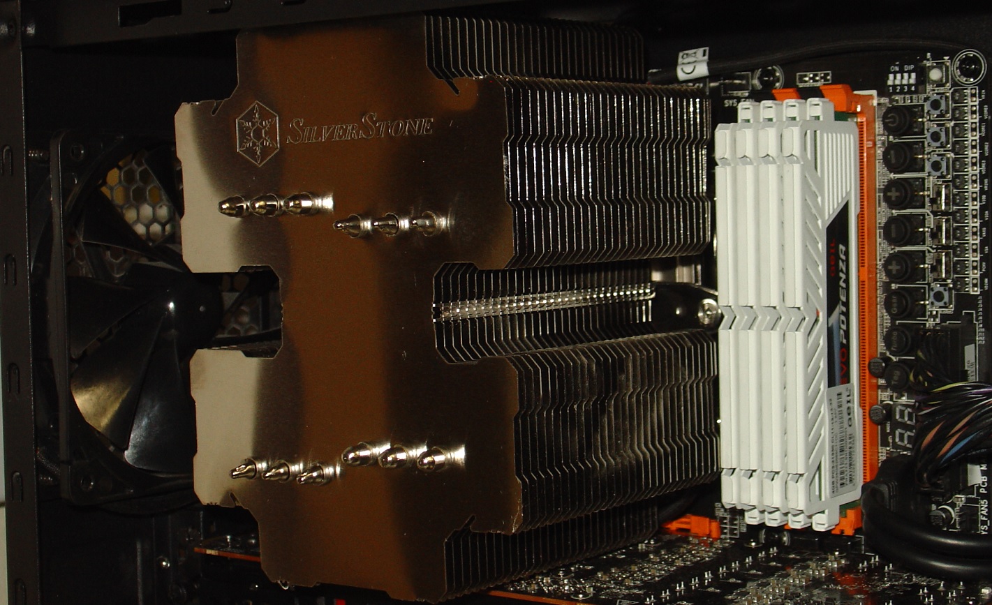

Инсталацията на охладителя е доста праволинейна, минаваща през поставянето на закрепващите елементи и инсталирането на охладителя посредством основната задържаща планка. Резултатът е следния:
he02_installed_5
he02_installed_4
he02_installed_3
На последната снимка можете да прецените малко по-реално какви са размерите на Heligon HE-02 спрямо някои други компоненти в така реализираната компютърна конфигурация (която носи името MONSTER PC и много скоро ще можете да прочетете и за нея). Факт е, че се наложи леко да натиснем най-ниските радиаторни ребра на HE02, които опираха в паметта, но тук говорим за 2-3 реда пинове т.е. интервенцията не беше сериозна и напълно обратима.
В крайна сметка събирането на Heligon HE02 в тестовата кутия (в конкретният случай използвахме Thermaltake Urban S71, която притежава достатъчно вентилатори по шасито, че да можем да тестваме как HE02 се справя с охлаждането на овърклокнат процесор Core i7-4770K в така да се каже “безвентилаторен режим”.

  14. 14 ivanxxx // 17.03.2014 в 17:47
    да попитам не опира ли във видеото ?
    и от там да окъси нещо….
    или е подложено нещо,все пак е 170мм широк
  15. 15 mollov // 17.03.2014 в 20:29
    Ами има примерно 2мм и не опира :) специално го гледахме как ще е разстоянието… разбира се всичко трябва да се инсталира точно, включително и видеокартата.
